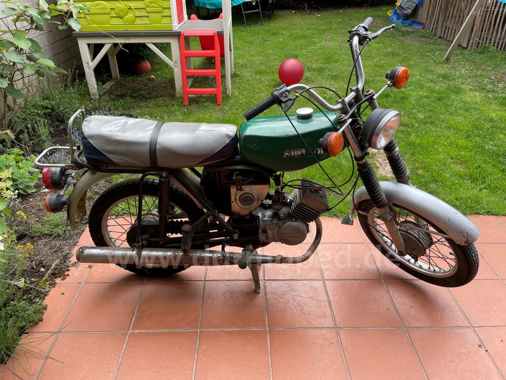

Ansonsten lass ich zunächst einige Fotos mit Ansichten von allen Seiten sprechen.

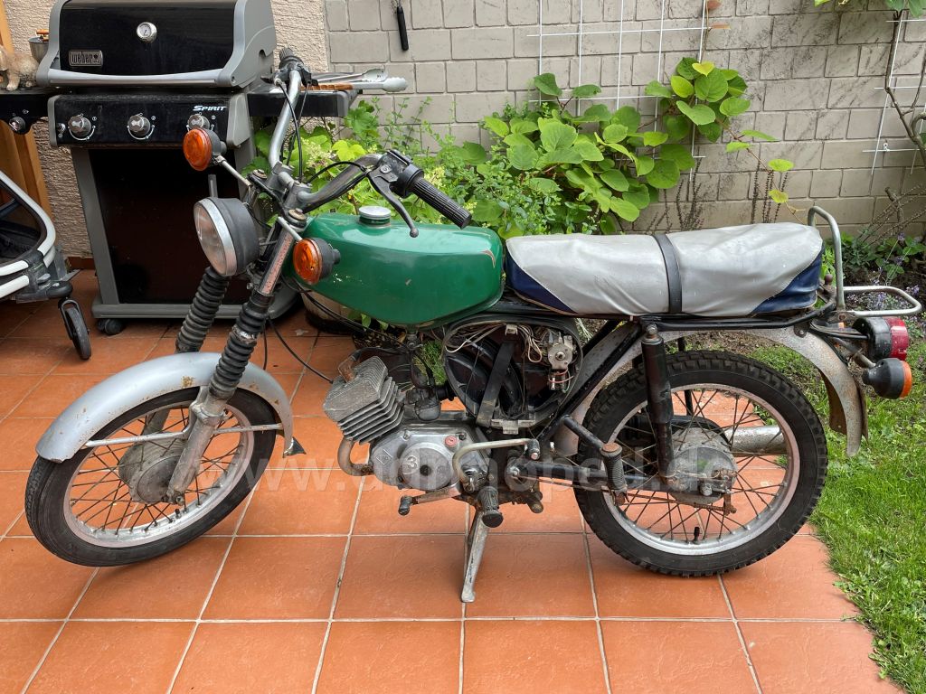

Ansicht von rechts
Viele Grüße

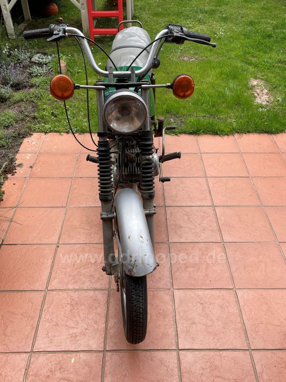

Ansicht vorne
Viele Grüße

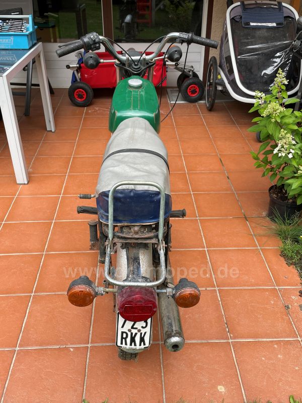

Ansicht hinten
Viele Grüße

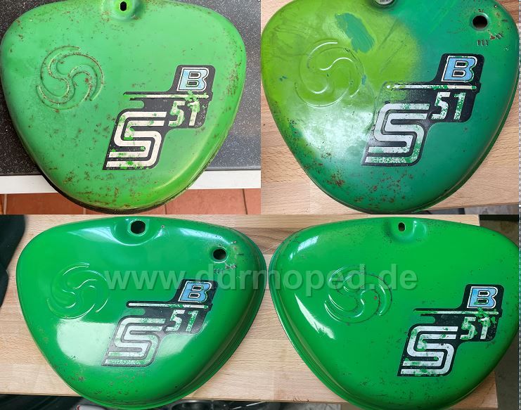

Hab mich direkt den Seitendeckeln zugewandt. Immer wieder überraschend was ein bisschen Aceton und Politur hier bewirken können.
Viele Grüße

Faltenbalge entfernen
flacher Lenker
Blinkerkappen müssen vorn oben einen Plastiküberstand haben
kleiner Spiegel links
Stoßdämpferhülse hi. Chrom
Tank ist schon mal aus der richtigen Ära. Billardgrün hab ich aber an der ersten b1-3 noch nicht gesehen.
Versuche mal die Griffgummies zu erhalten.
S50B von 1975 Patina-Aufbau
Suzuki Bandit 600 N Kult
