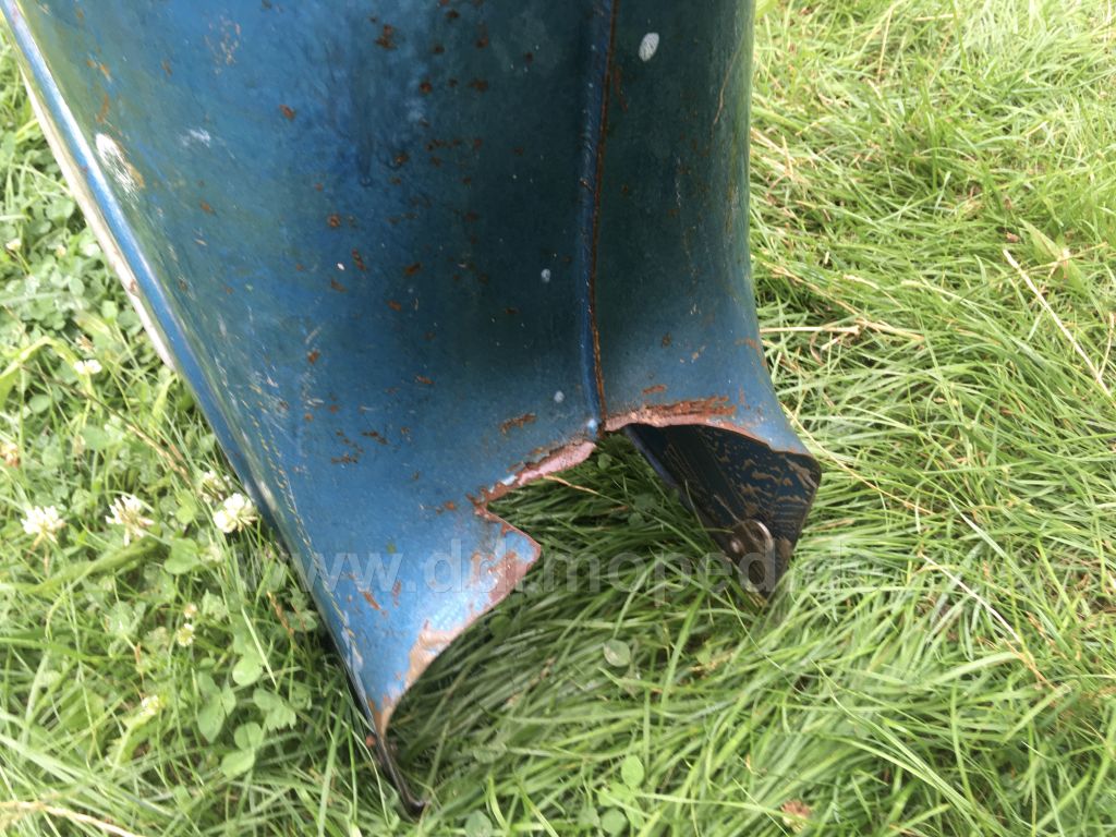

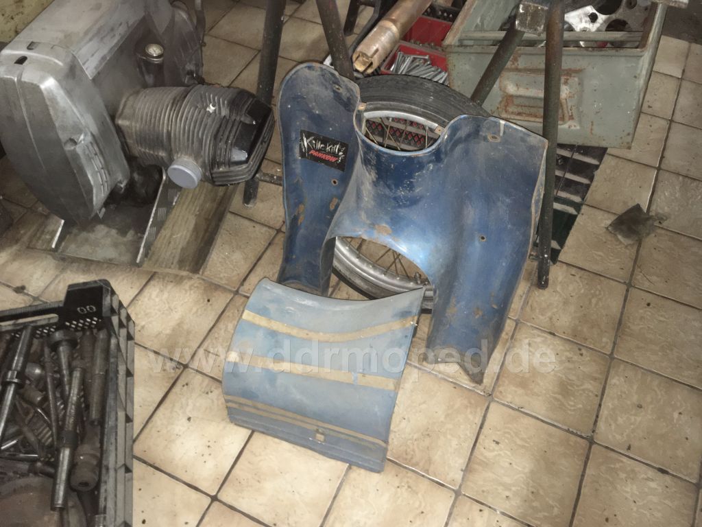

Heute den Panzer vor geholt. Eine gute und eine schlechte Nachricht. Die Gute: der Rest des Rücklichtes ist noch dran. Die Schlechte: um den Benzinhahn hat jemand ein Stück rausgeflext
Rassi
Geschrieben am: 19.07.2021, 19:24
Beiträge: 154
Mitgliedsnummer.: 1912
Mitglied seit: 18.02.2009
Der Panzer ist sauber. Am Heck wurde mit Klarlack rumgepinselt und div Aufkleber wurden damit behandelt. Mal schauen ob’s abgeht.

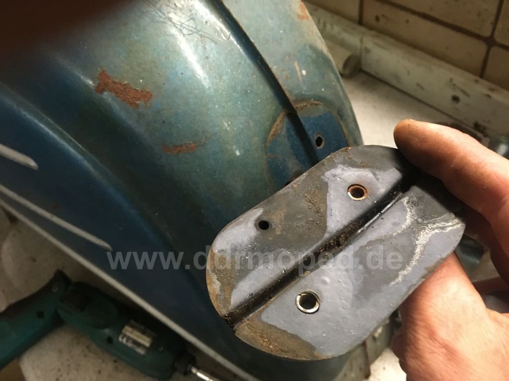

Die originale Rücklichtunterlage

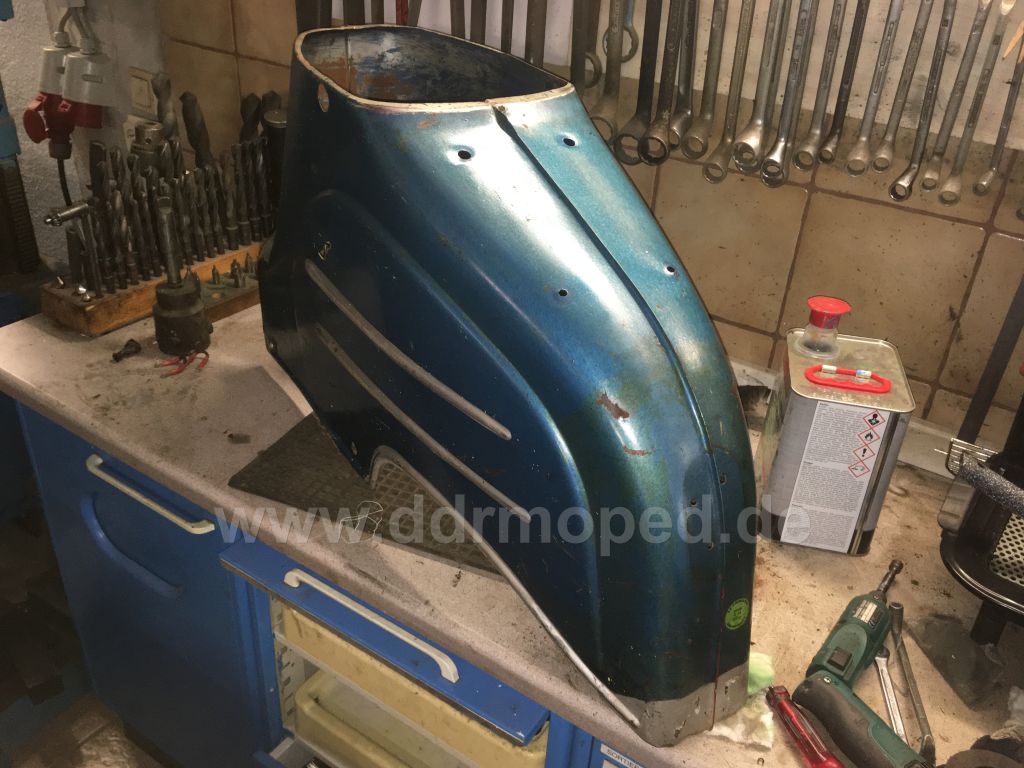

Der Tunnel ist leider komplett blau überlackiert und die Beinverkleidung muss noch gereinigt werden

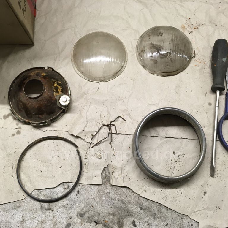

Beim Scheinwerfer musste die Scheibe getauscht werden
Links mit Riss und recht gebrauchte vorm sauber machen

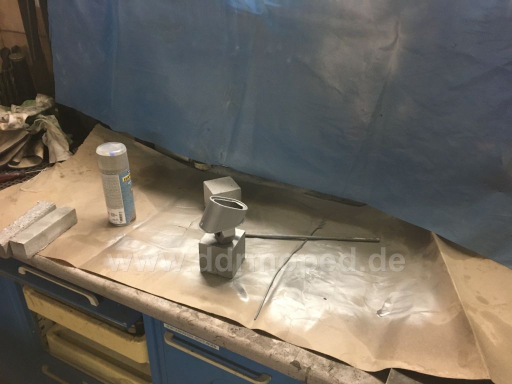

Das Rücklicht hatte ein paar Treffer, also Streuscheibe ausgebaut und den Rest gerichtet und lackiert

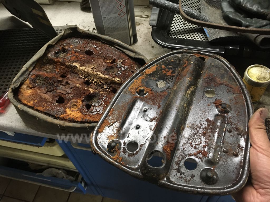

Der Sitz musste aus auseinander genommen werden da der Schaumstoff total verhärtet und spröde geworden ist

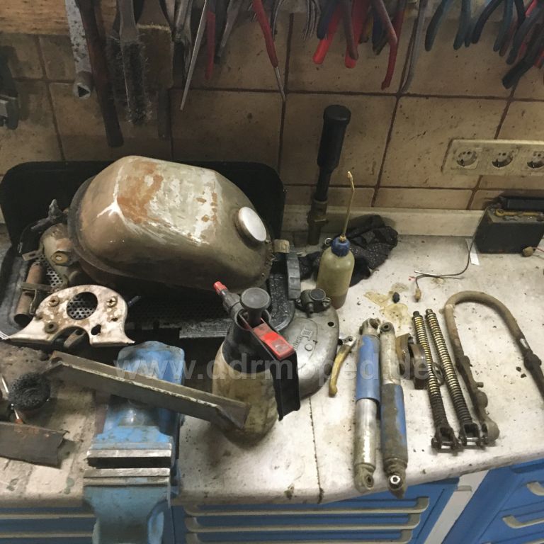

Jede Menge Kleinteile waschen

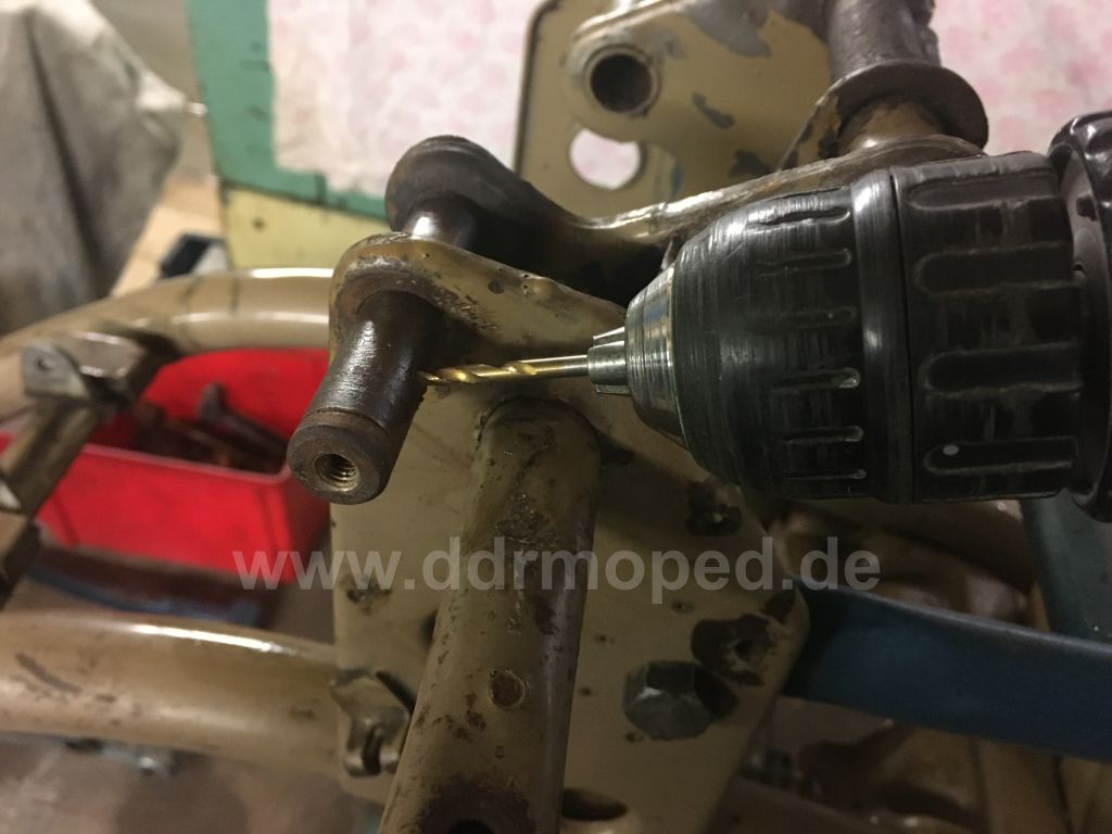

Schmierbohrung für die Fußbremse ausbohren

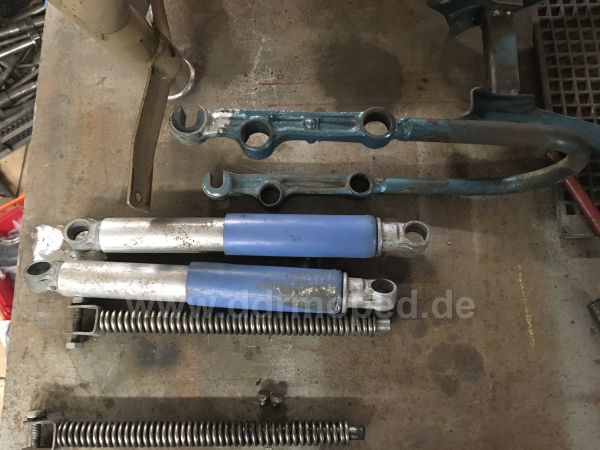

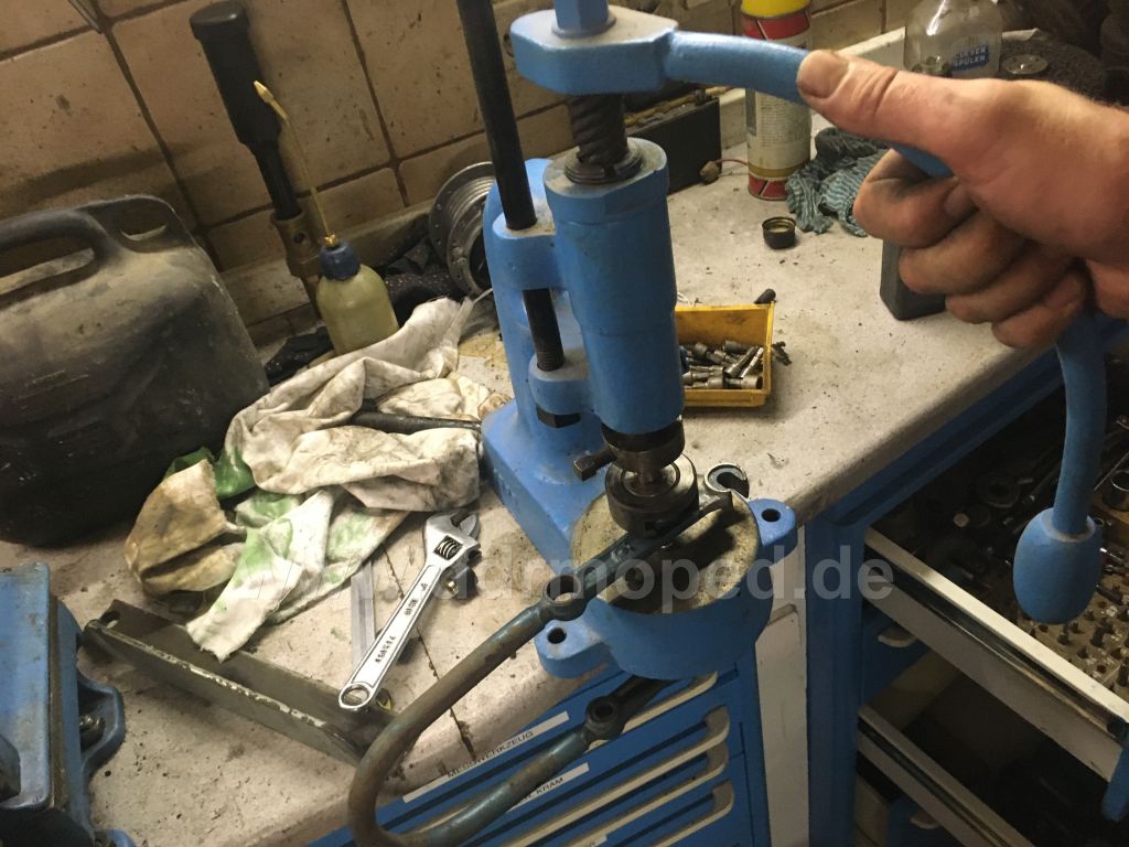

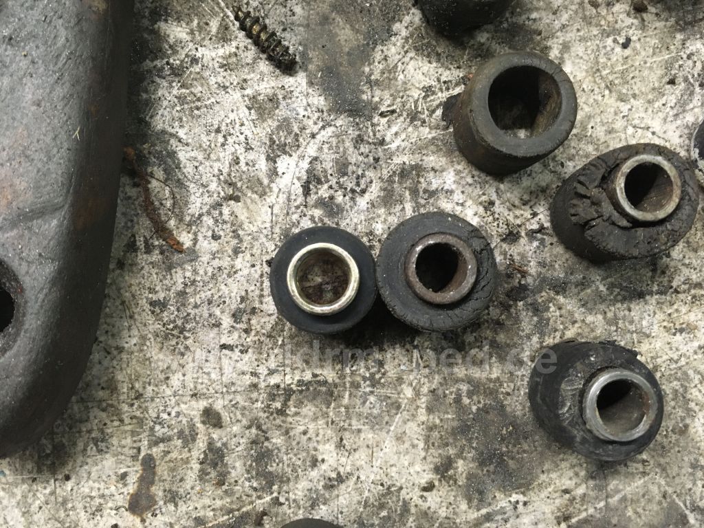

Die Buchsen aus den Dämpfern und der Vorderradschwinge wurden ausgepresst, ging mit dem Schraubstock besser
Rassi
  Geschrieben am: 23.07.2021, 08:05
Beiträge: 154
Am Ende bestätigte sich was das Augenmaß schon suggerierte: die Buchsen passen nicht, sind mit 18mm Aussendurchmesser 1mm zu klein.

Die Gummibuchsen wo anders bestellt. Dort war auch der Außendurchmesser angegeben. Eingepresst mit etwas Gleitmittel aus dem Rohrleitungsbau.

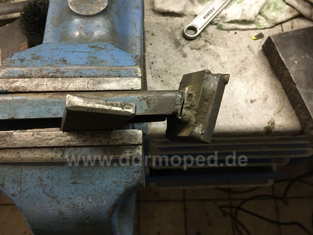

Der Ständer wurde ja gerichtet und dannnkonnte der angeschweißte Klumpen auch wieder ab
