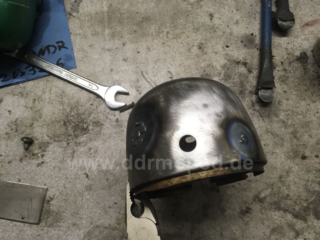

Der Lampentopf musste auch geschweißt werden. Da war eine große Kontrollampe und mehrere Löcher drin um Kabel zu Zusatzhupe zu führen

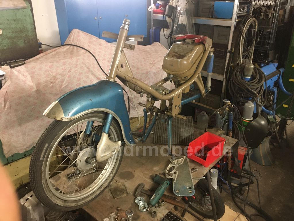

Das Vorderrad hat neue Lager, Bremse ist gereinigt und instandgesetzt worden. Die ganze Gabel mit Schwinge und Schutzblech wurde montiert. Noch fehlt ein Teil am oberen Lenkkopflager.
Von der Felge und der Nabe sowie dem Bremsschild habe ich die silberne Dickbeschichtung mit Waschbenzin abgewaschen bekommen, nur auf dem Mantel hab ich sie gelassen. Der wird sonst zu spröde

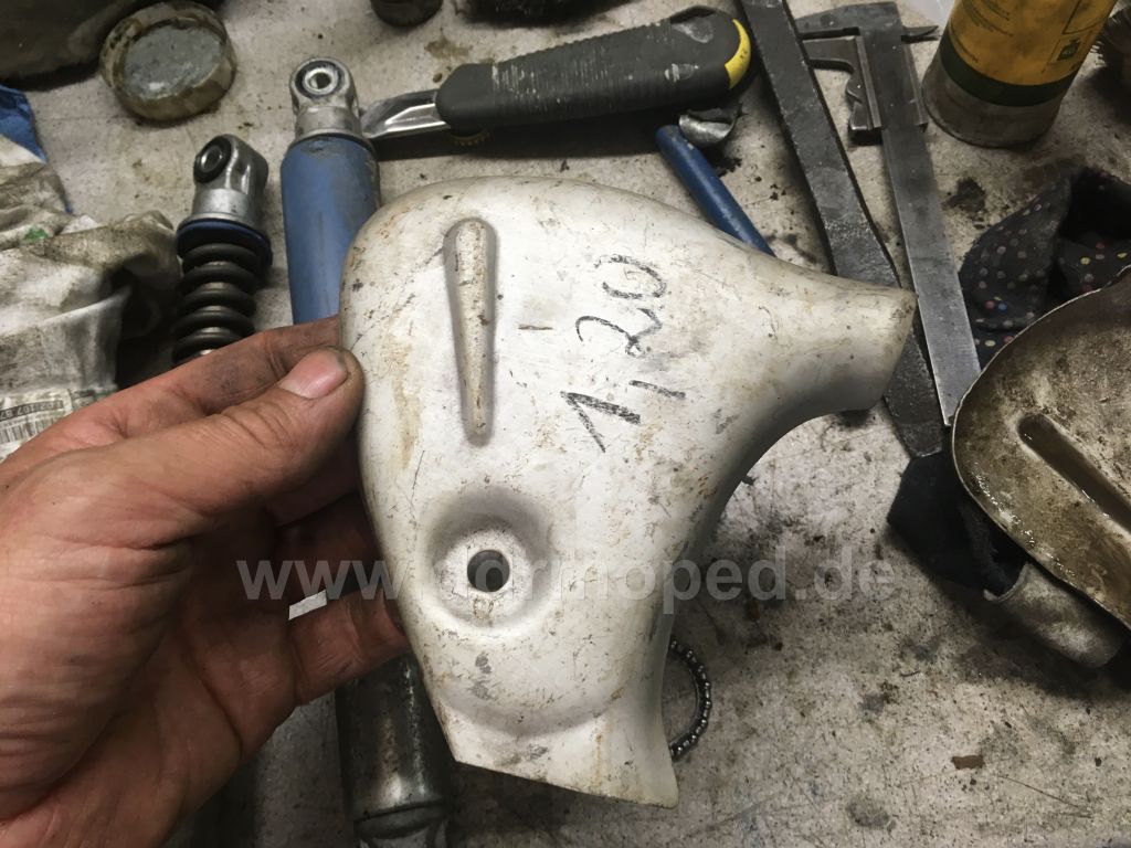

Von Opa waren noch neue Aluteile da. Nur etwas schmutzig aber für 1,20Mark ganz günstig

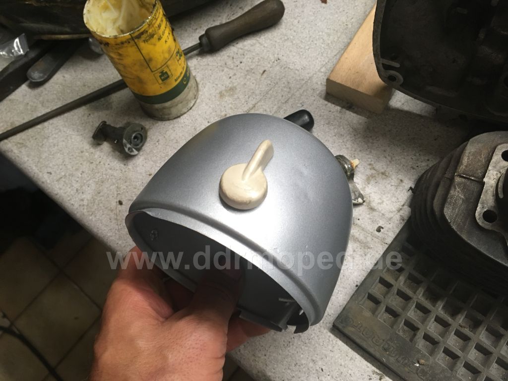

Die Lampe wurde mit Silber lackiert und der Schalter wieder eingebaut

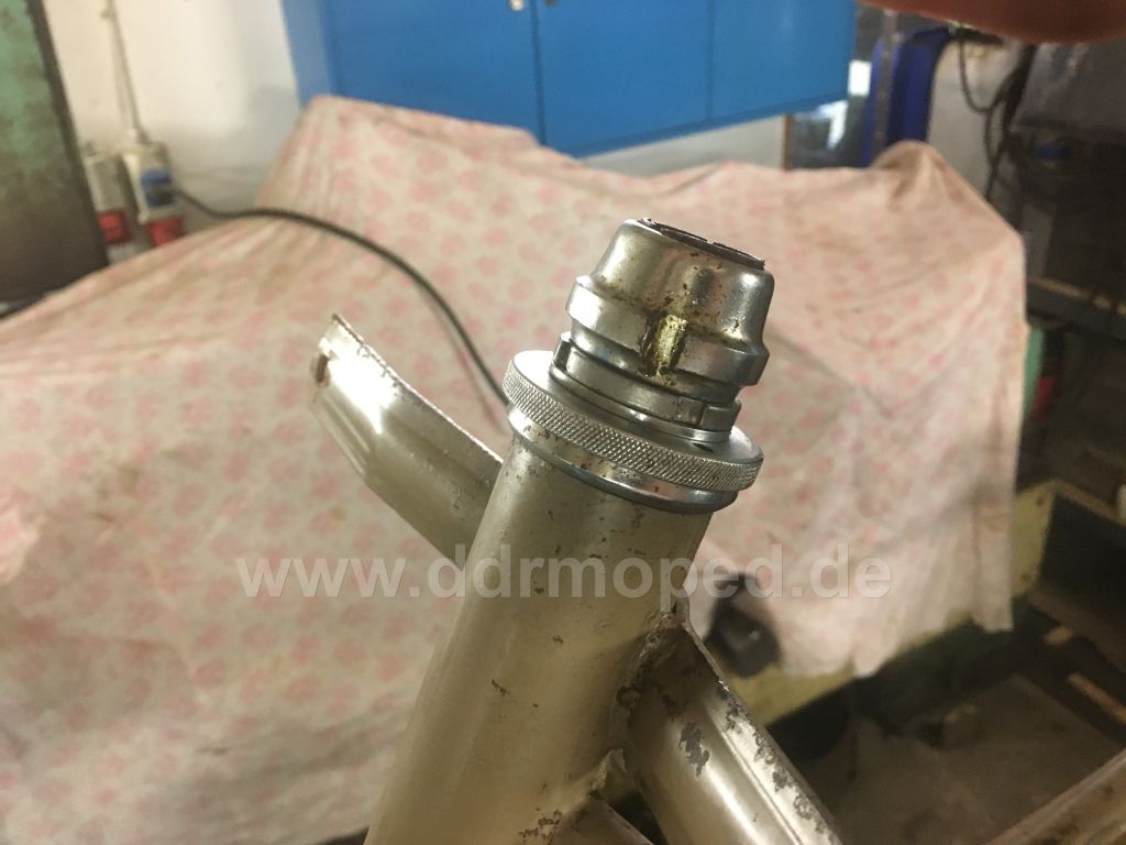

Hat eine Weile gedauert, aber nach langer Suche sind alle Teile zusammen. Das Gewinde mit M26x1,0 ist schwer zu finden gewesen

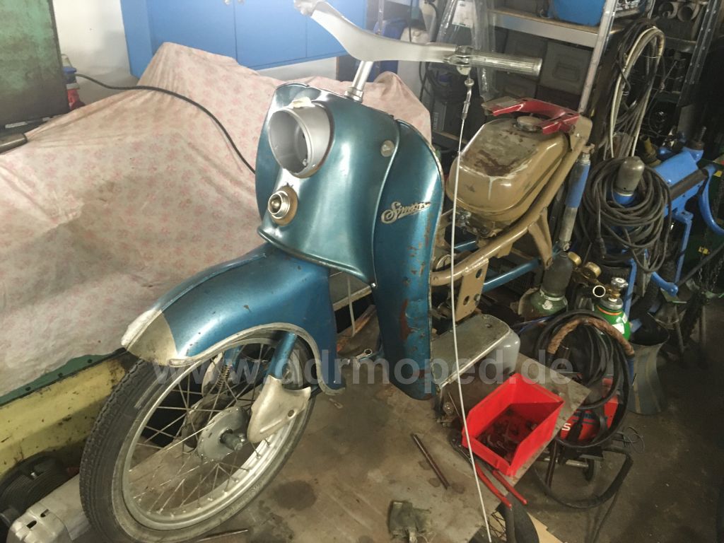

Dann konnte der Lenker mit den Armaturen schon mal dran und auch Beinschild und Lampenmaske

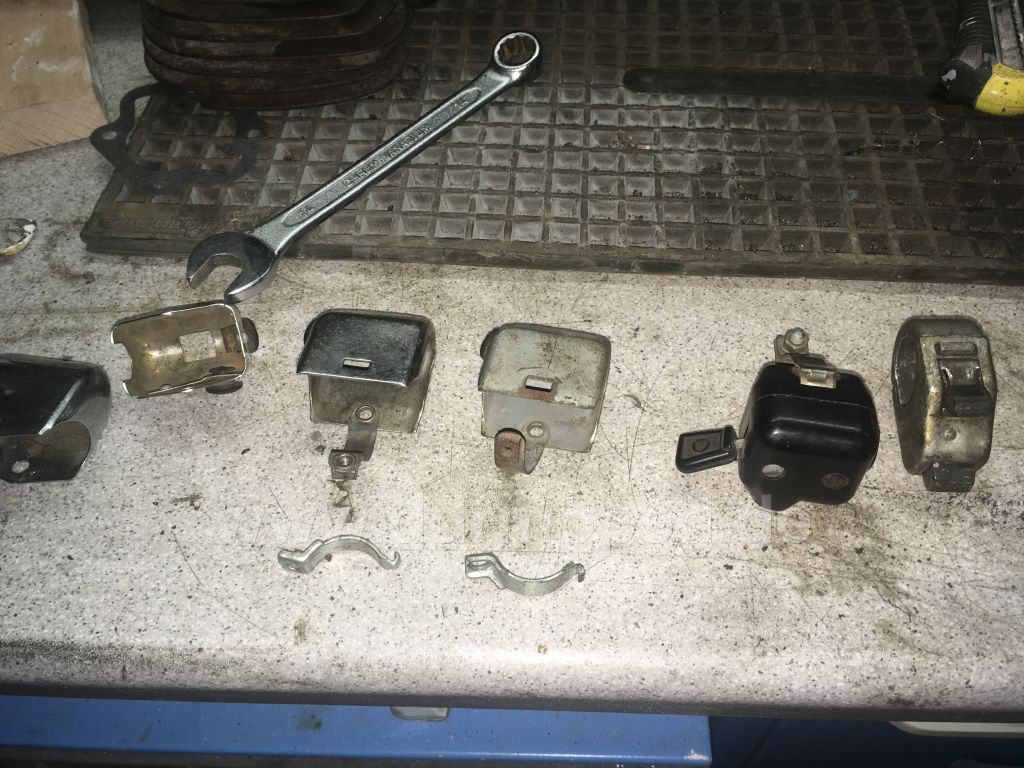

Jetzt fehlt noch der richtige Aufblendschalter. Der in der Mitte ist der der dran war. Es fehlt aber der passende Haltebügel

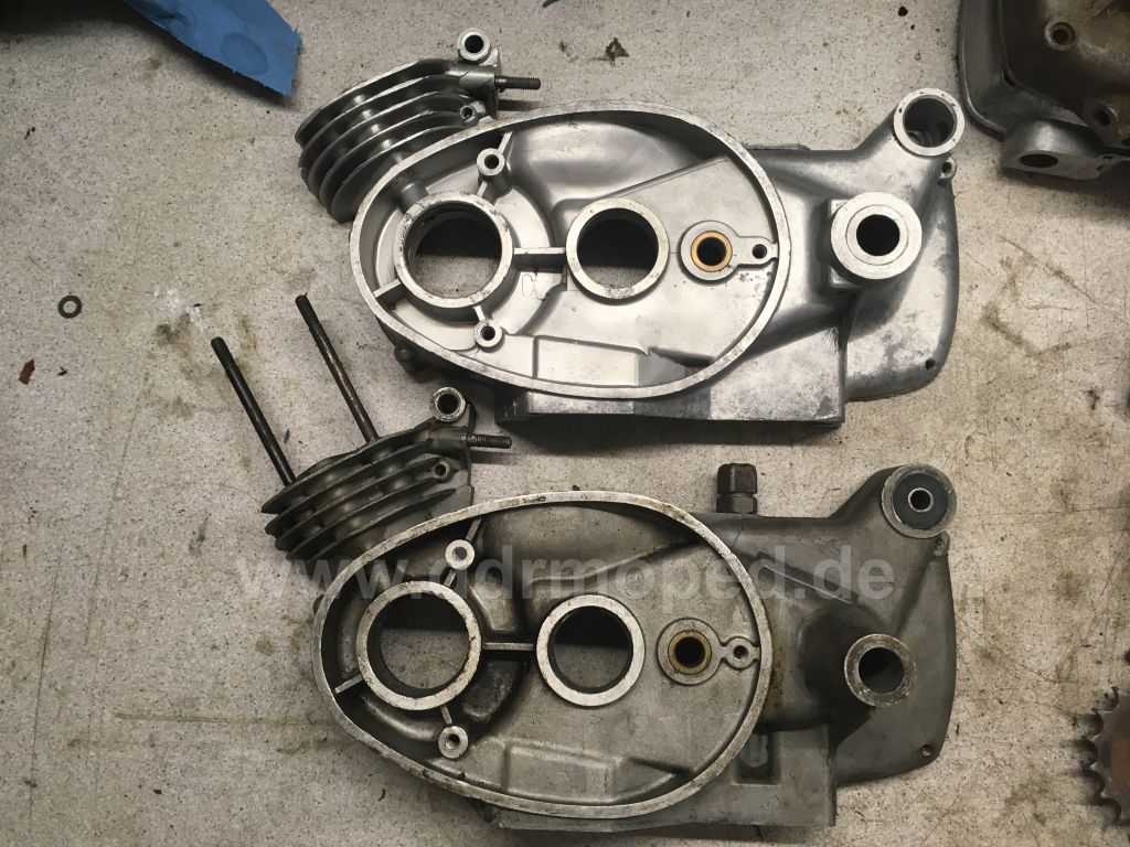

Rassi
Geschrieben am: 28.07.2021, 20:32
Beiträge: 154
Mitgliedsnummer.: 1912
Mitglied seit: 18.02.2009

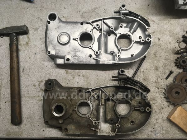

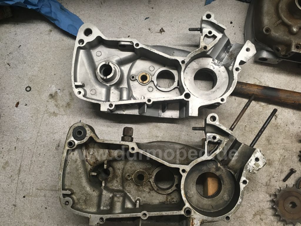

Zum Vergleich mal die Motorhälften KR50 (oben) und SR2 (unten)
Rassi
Geschrieben am: 28.07.2021, 20:37
Beiträge: 154
Motoraufhängung hinten und natürlich der Guß um die Kickstarterwelle ist anders. Auch fehlt eine Schraubverbindung am Kurbelgehäuse kurz unterm Vergaserflansch

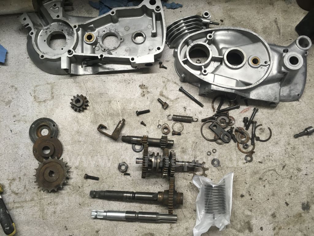

Rassi
Geschrieben am: 28.07.2021, 20:39
Beiträge: 154

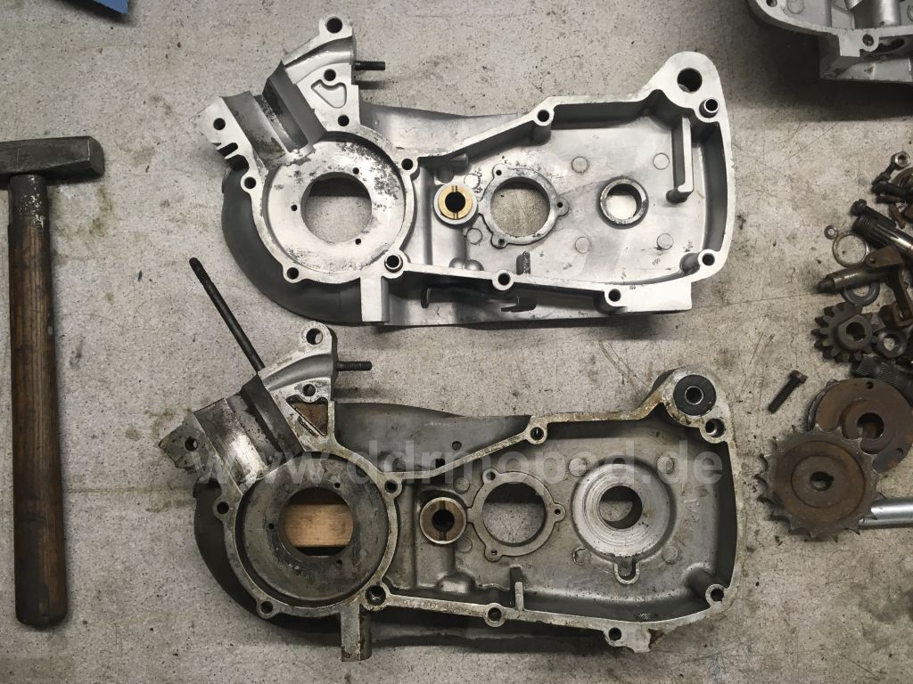

Die rechten Motorhälften
Rassi
Geschrieben am: 28.07.2021, 20:44
Beiträge: 154
Hier erkennt man die hintere Motoraufhängung, die Bohrung ist nicht durchgehend

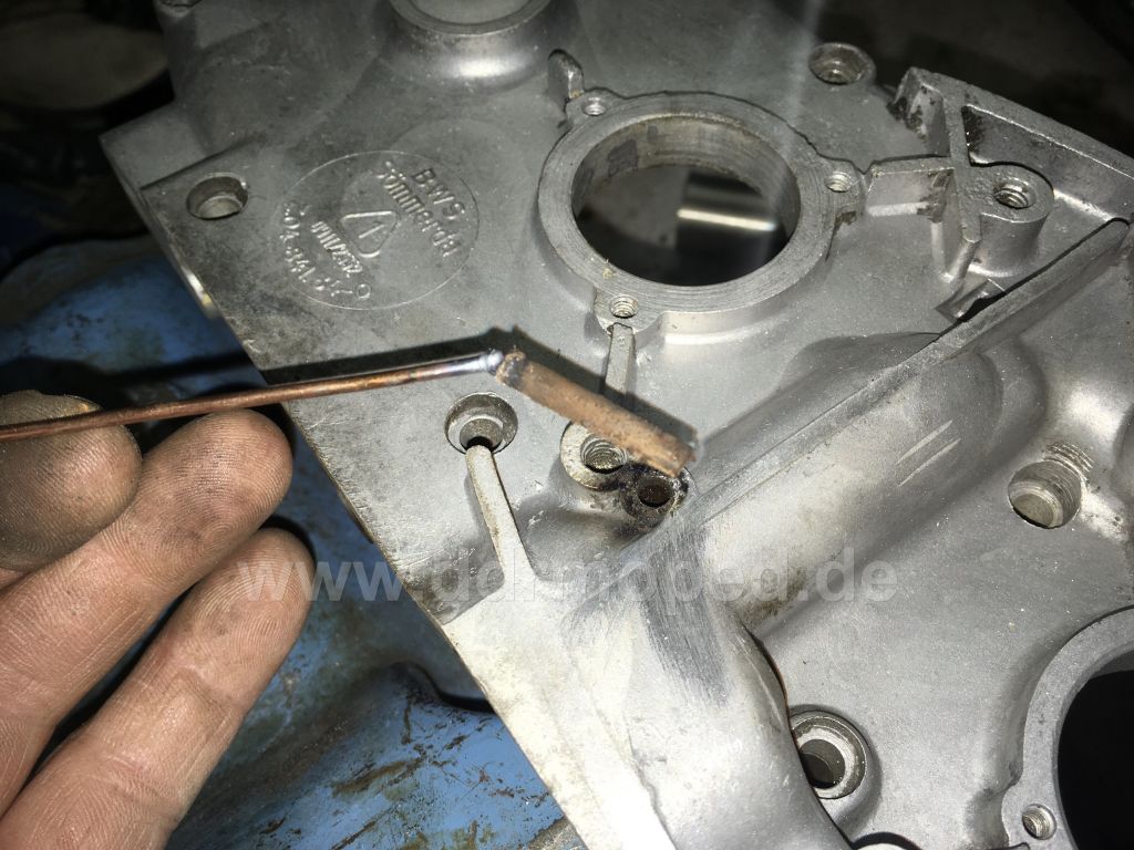

Den Sicherungsstift der Kupplungswelle habe ich an einen Schweißdraht geheftet und dann rausgezogen. Ist ja sonst schlecht rankommen

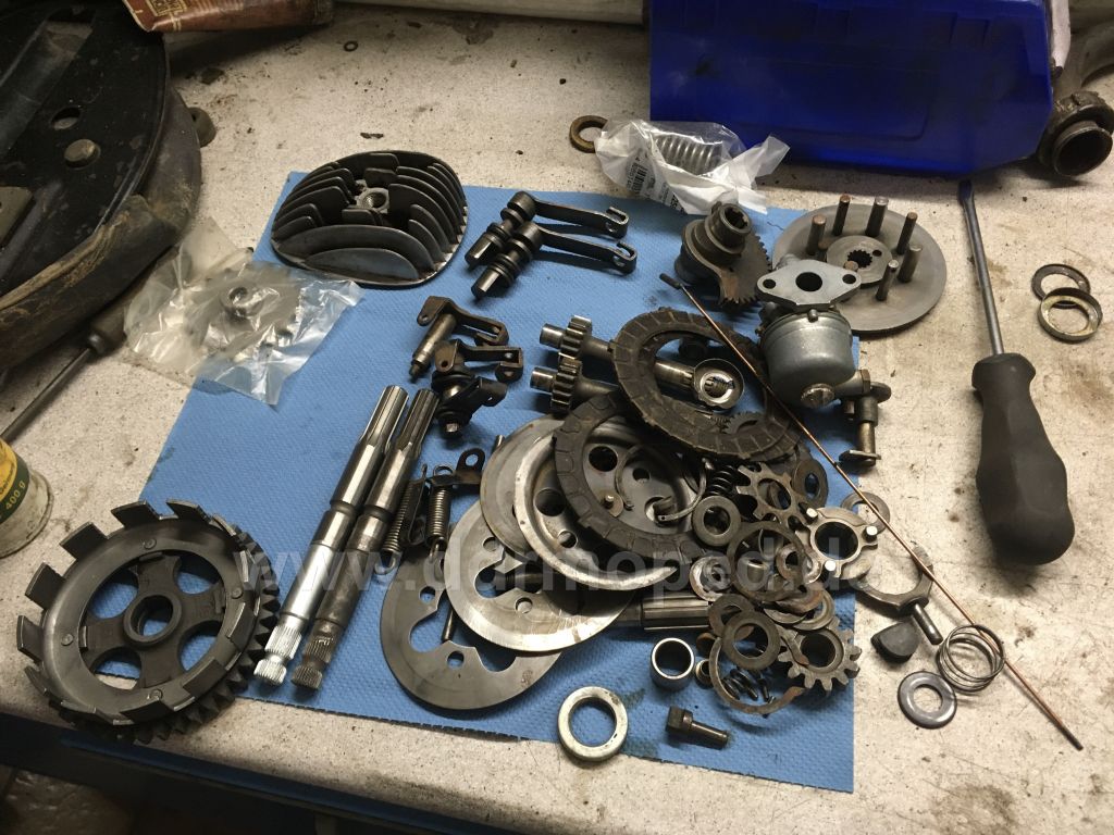

Rassi
Geschrieben am: 30.07.2021, 21:19
Beiträge: 154
Da beim KR Motor nicht alle Teile bei waren, wurde noch ein zerlegter SR2 Motor als Spender ran gezogen. Hier alle Teile nach der Reinigung
