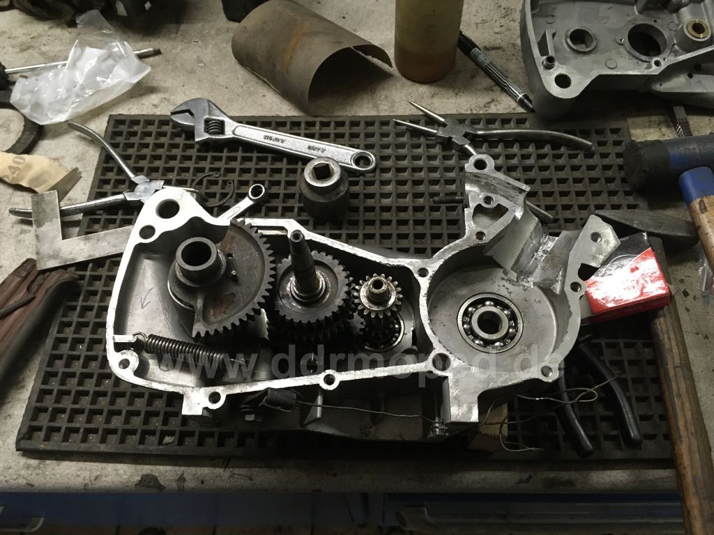

Alle Gewinde nachgeschnitten und gereinigt, die Dichtflächen geplant und dann mit dem Zusammenbau begonnen.
Alles mehrmals sauber gemacht da vom Vorbesitzer noch Strahlreste in den Gewinden und Ecken steckten
Die Kanäle an den Zylinder angepasst, damit die Übergänge „barrierefreie“ sind.
Steuerzeiten sind erstmal so geblieben

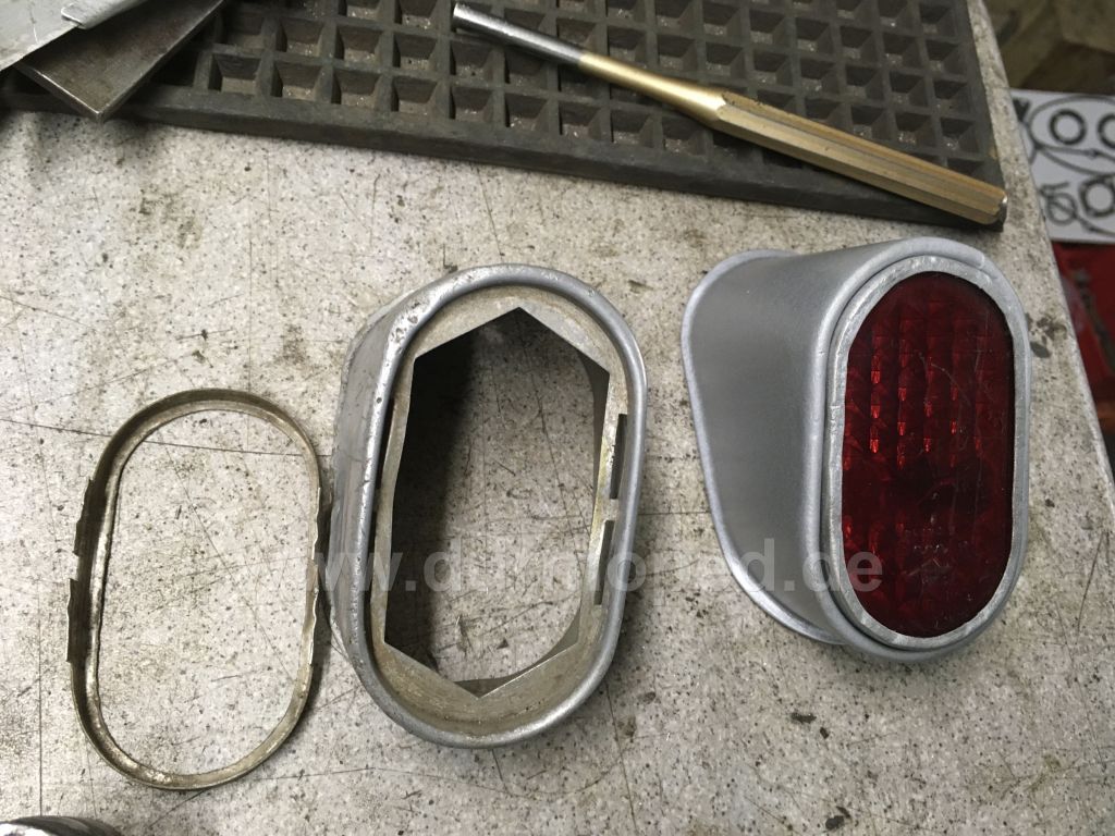

Aus einem arg verbeulten Rücklicht konnte ich die Streuscheibe ausbauen und in das schon gerichtete Gehäuse des KR50 einbauen

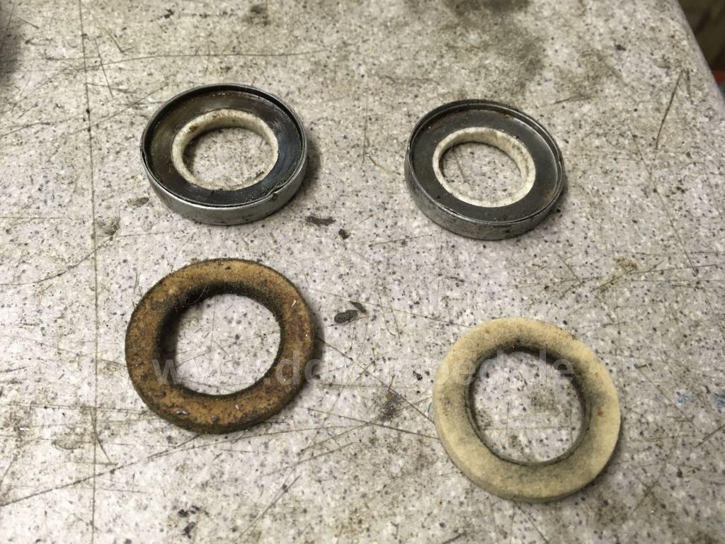

Die (teuren) Filzringe für die Abdichtung der Radlager sind auch in die Blechhülsen eingebaut werden und kommen dann ins Vorderrad.
Unten die alten Filzringe

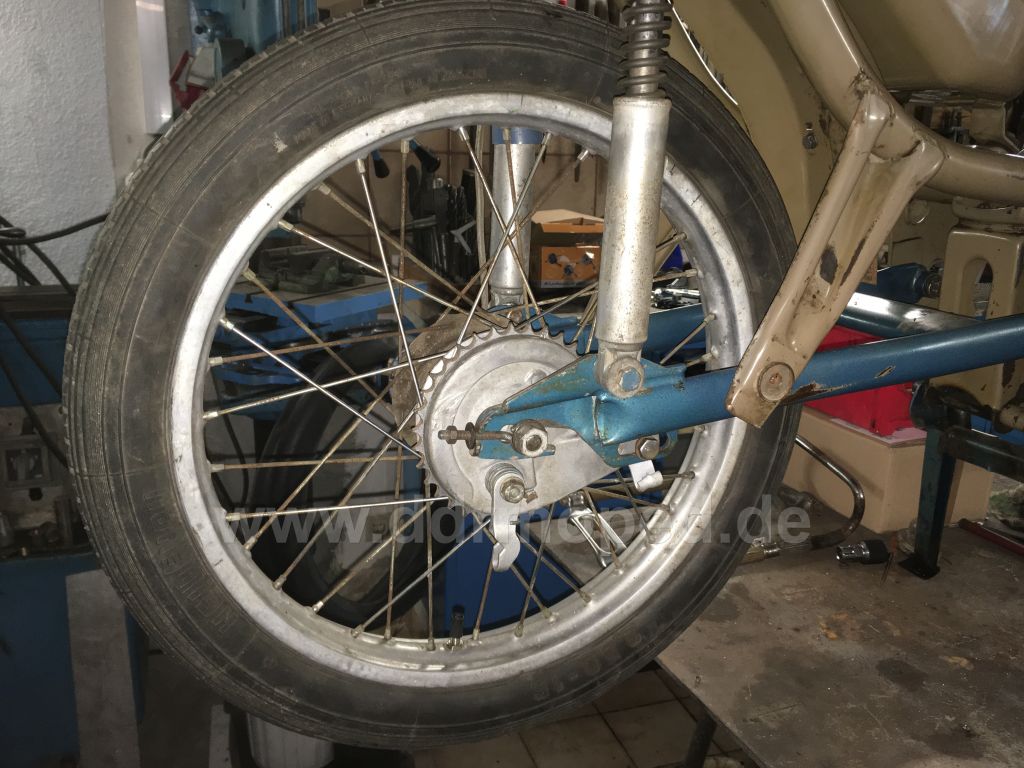

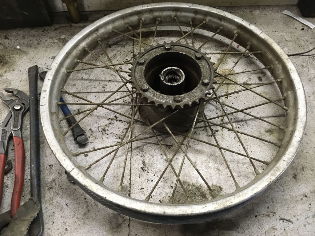

Das Hinterrad konnte auch gemacht werden nachdem die Filzringe da waren. Also Reifen runter gezogen, Felge und Nabe gereinigt und von Resten der silbernen Farbe befreit. Dann die Lager neu bestückt. Die Achse und andere Kleinteile mussten getauscht werden

Nach dem Einbau der Bremse und des Reifen wurde das Hinterrad wieder eingebaut

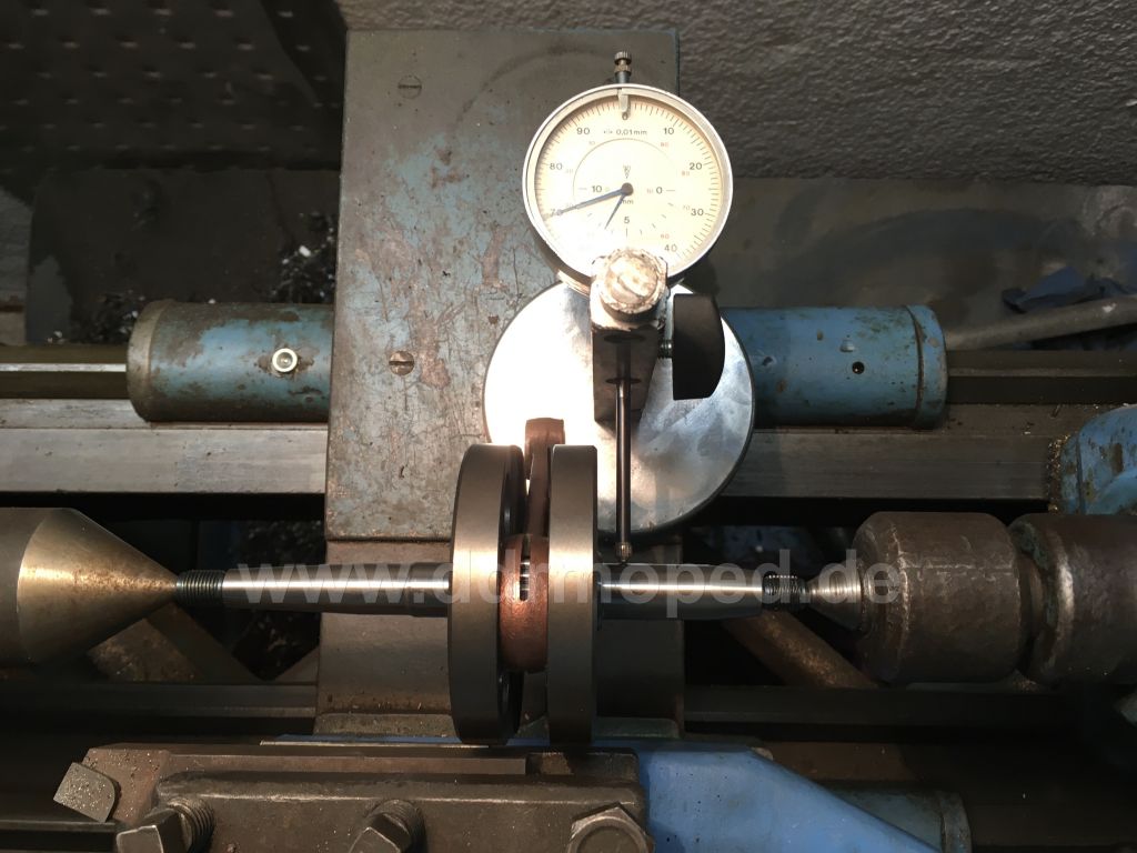

Die neue Kurbelwelle wurde noch vermessen, an den Lagersitzen 3/100tel Abweichungen an gleicher Stelle sind innerhalb der Toleranz

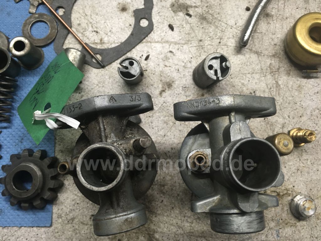

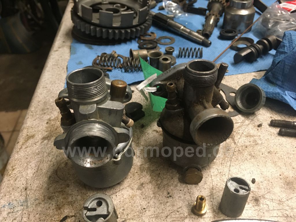

Ich hab zwei Vergaser zur Auswahl. Recht 133-2und links 134-3
Rassi
Geschrieben am: 07.08.2021, 15:29
Beiträge: 154
Mitgliedsnummer.: 1912
Mitglied seit: 18.02.2009
Und hier anders rum. Der innendurchmesser ist gleich aber der Schieber ist bei den Rechten größer und hat somit mehr Tunningpotential

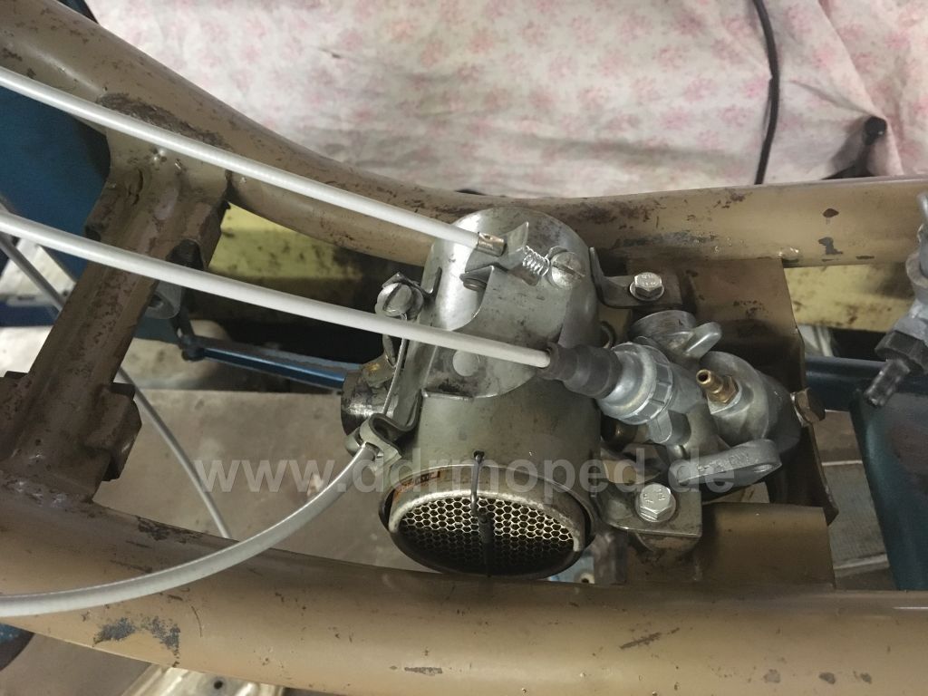

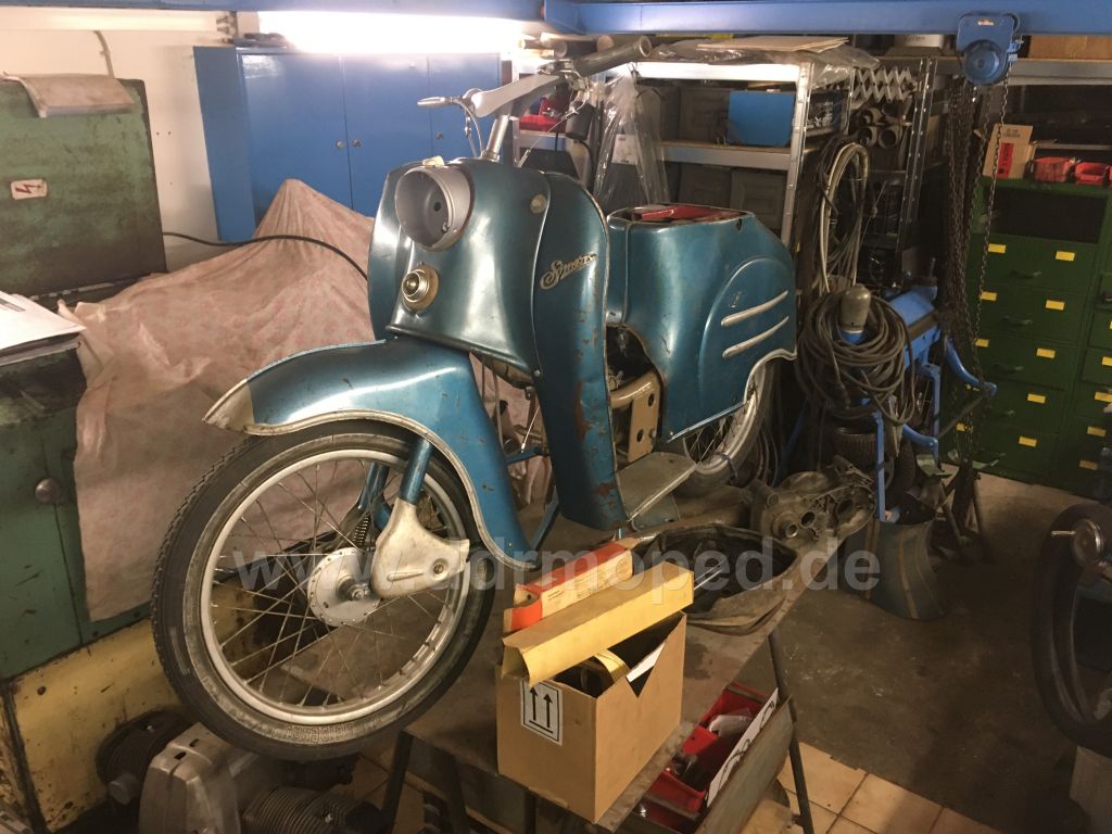

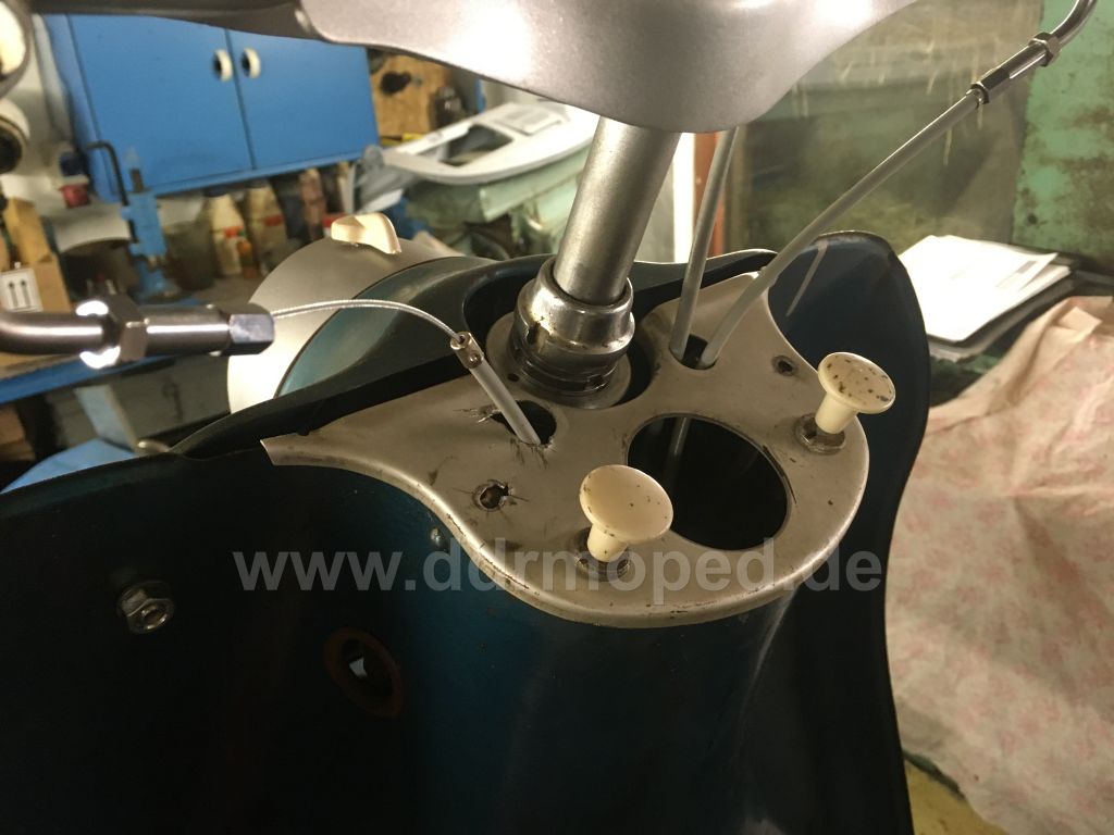

Die Bowdenzüge wurden schon mal eingebaut
Bis auf den für den Tipper passte auch alles
Rassi
Geschrieben am: 07.08.2021, 15:47
Beiträge: 154
Erstmal zum Testen und dann kommt die Detailarbeit wie die Kabeldurchführungen

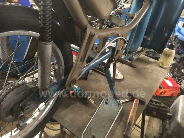

Hinterradbremse

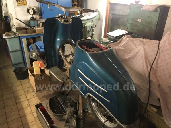

Den Panzer zur Probe übergestülpt
Rassi
Geschrieben am: 07.08.2021, 15:52
Beiträge: 154
Und von hinten
Geschrieben am: 07.08.2021, 16:51
QUOTE (Rassi @ 07.08.2021, 16:27)
Der 133er ist KR50, der 134er ist vom Spatz.
Mfg Andi

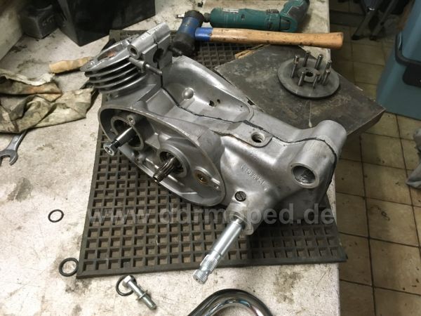

Nachdem noch das Zahnrad für den 2ten Gang und etwas Lust da war, hab ich den Motor zusammen gesetzt.
Mal sehen/hören wie das Sammelsurium an Einzelteile läuft
