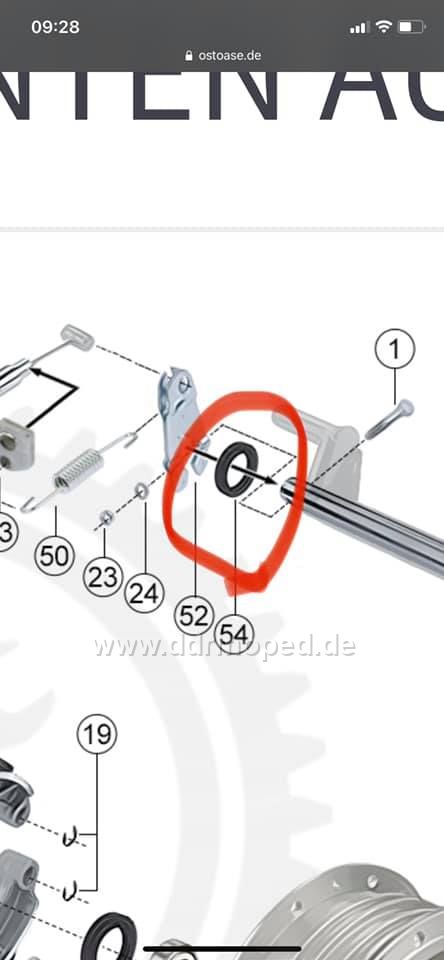

Was wird da für eine Gummischeibe bei der Bremse vom Habicht verbaut.

Die ist zum Schutz der Fußbremshebellagerung vor eindringendem Schmutz oder Wasser . Abmessung ist 16X25X3 Shorehärte 60 .
Ist nicht nur am Habicht, sondern bei allen SR4 , ausser Spatz mit Pedalen. wink.gif

Ich meine an der Stelle passt der Gummi vom Bremsnocken, der zwischen Hebel und Ankerplatte ist.
Oder der Abdeckgummi vom Radlager.
Eins von beidem.
