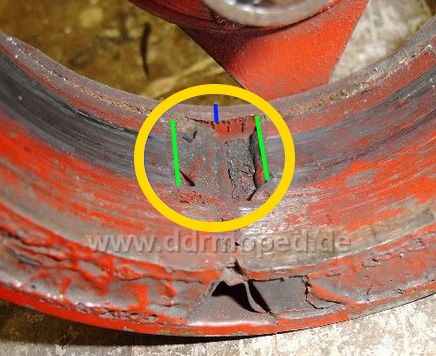

Die Einstellung der Elektronikzündung ist auch ganz einfach möglich ohne Blitz-Stroboskop. Brauchst lediglich ein gutes Auge, eine ruhige Hand, ein Teppichmesser, eine Meßuhr und einen guten Meßschieber.
1) Grundplatte ausbauen und beim Geber genau auf Höhe der Mitte des rechteckigen Spulenkerns mit einem Teppichmesser eine oberflächliche Kerbe ins Plastik ritzen, bis vorn über die Kante, damit man die Kerbe dann auch von vorne sieht. Hier mußt du ganz ganz genau arbeiten, weil's sonst nie mehr stimmt. Am besten die Abstände der seitlichen Gehäusekanten des Gebers bis zur Spulenkernmitte mehrmals mit einem Meßschieber ausmessen und dann von einer seitlichen Kante des Gebers aus anreißen. Zur besseren Sichtbarkeit der Kerbe kannste da hinterher noch mal mit einem schwarzen Filzstift drübergehen.
2) Dann nimmste das rote Polrad, misst mit dem Maßschieber wieder ganz genau die Mitte der Polradlücke aus und machst dort mit dem Teppichmesser eine kleine Kerbe in die Pappe.
3) Kolben mit Meßuhr auf 1,5 mm vor OT einstellen und die Grundplatte so hindrehen, daß die Kerben der Gebermitte und der Polradlückenmitte haargenau übereinander stehen. Grundplatte festziehen. Fertig! smile.gif
Zur Befestigung der Grundplatte Sechskantschrauben verwenden, weil man die lockern/festziehen kann, wenn das Polrad montiert ist.
4) Probefahrt machen! ZZP 1,5 mm vor OT sollte hinlänglich für den Sperber sein. Nach ausgiebigem Test kannst du dann ja erforderlichenfalls den ZZP noch ein paar Hunderstel nachjustieren.
=> Nur wenn du mit sehr hohen Drehzahlen unterwegs sein willst, kannste auf etwas mehr Frühzündung gehen, mit anderen Worten, wenn du heizen willst. biggrin.gif

QUOTE (smartsurfer81 @ 22.04.2022, 18:22)
... Aber auf das Polrad z.b. eine genau im rechten Winkel verlaufende Linie bis nach außen zu übertragen, da hört es bei bei mit der Genauigkeit auf.
Da brauchst du doch keine Linie ziehen. Miß dir mehrmals an der Polradlücke mit einem guten Meßschieber den Abstand zwischen den grünen Linien aus, berechne die Mitte davon und dann schneide bei der blauen Linie mit der scharfen Klinge vom Teppichmesser genau auf der Mitte eine Kerbe in die Pappe rein. Diese Kerbe siehst du doch dann auch von der anderen Seite (also von vorn).
Du hast aber nur einen Versuch, also vorher mehrmals messen, messen, messen und vielleicht mit einem spitzen Bleistift die Stelle der Kerbe auf der Pappe vorher genau anzeichnen und dann nochmals messen, messen, messen ... wink.gif

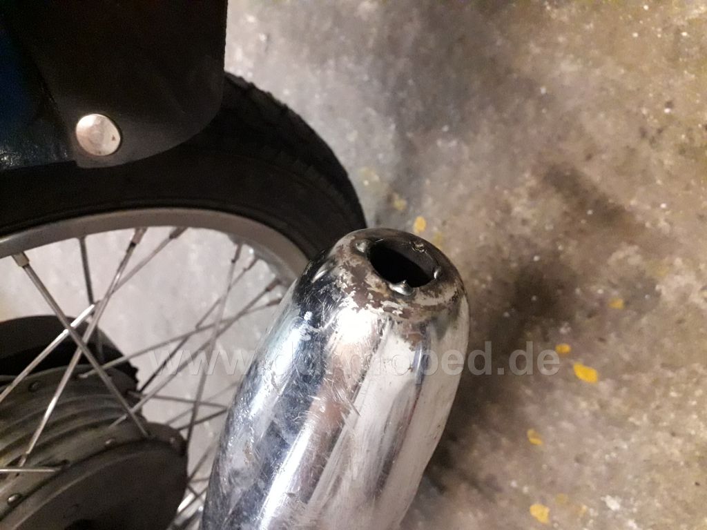

Ausgangspunkt war der Nachbauvergaser mit ca. 82 iger HD.
Krümmer in passender Länge,original Vorschallsämpfer mit 8 löchrigem Konus, Lochsieb an einer Seite weggestemmt,also nicht mehr fest an der Außenhülle,in dem Bereich leicht nach hinten gedrückt.
Endschalldämpfer Spitz, original, mit etwas geweitetem Auslass. Einsatz mit 4 Röhrchen, eines davon etwa 1cm gekürzt.(ein Hinteres)
Kerze immer das Gesicht wid auf dem letzten Bild.
Mit dem Setup lief der Sperber letztes Jahr bis zum Schaden gut.
Allerdings auch mit dem hellen Kerzenbild.
Damit begann ich dann gestern Abend zu testen. Bei Windstille und ca. 12 Grad.
Als erstes schob ich den Auspuff etwas weiter auf den Krümmer, dann fahren. Nicht Besser. Weiter runter vom Krümmer, auch nix.
Dann montierte ich einen anderen Vordämpfer mit intaktem Lochsieb, Spitztüte mit unbearbeiteten Auslass und ungekürztem Einsatz. Alles Originalteile. Bei der Spitztüte war das Röhrchen allerdings lose, das hab ich dann noch angepunktet.
Auf zur Probefahrt, vom Druck her aus der Mitte raus fühlte es sich schon besser an. Auspuff war auf Schellenlänge auf Krümmer geschoben.
Heute habe ich dann noch einen originalen 16N1/3 eingebaut, mit 80iger HD. Nadel nicht durch C4 gekennzeichnet, sondern nur 4 ganz schmale Kerben aufgeprägt. Keine Ahnung ob die Original ist
Jedenfalls hat diese Maßnahme Erfolg gehabt. Nach einer kleinen Runde hat die Kerze dann schon das ersehnte Rehbraun angenommen und der Zylinderdeckel ist auf einmal auch dicht.
Jetzt ist bei mittlerer Drehzahl richtig Druck da.

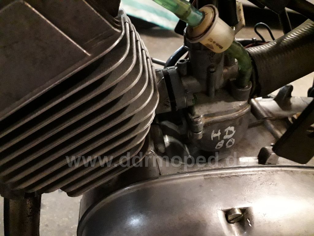

Vergaser
Geschrieben am: 27.04.2022, 11:10
Beiträge: 4434
Den Benzinfilter in deiner Pipeline solltest du vielleicht besser rausmachen.
Der bremst den Benzinzufluß, auf den der Vergaser angewiesen ist. Sonst säuft dir der Motor bei hohen Drehzahlen unten den Vergaser leer, während von oben nicht mehr genug Benzin nachfließen kann. Dann dreht der Motor maximal nur noch so hoch, wie er von oben (zuwenig) Benzin nachbekommen kann. Das drosselt dir also die Motordrehzahl. Er kann nicht höher ohne Sprit. dry.gif
Dazu gehört natürlich auch ein im Durchlaß entsprechend groß dimensionierter Benzinschlauch und auch die Durchflußkapazität des Benzinhahnes muß entsprechend groß sein. Am besten ist da der MZ-Benzinhahn geeignet. Der Mopedbenzinhahn ist zu klein. Da drosseln die zu kleinen Durchlaßlöcher den Benzinzufluß (auf 60 km/h sad.gif )
