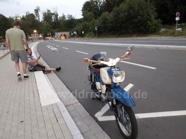

Gestern Abend bin ich mit dem Sperber noch in den Harz gefahren, die Noralgische Stelle, wo mir beim letzten Mal der Kolben kaputt gegangen ist habe ich dabei mit Bravur passiert.
165 Kilometer waren es dann als ich zu Hause war.
Eines stört mich aber noch, wenn ich beim Fahren aus dem Leerlauf raus am Gas drehe, nimmt er es nicht spontan an.
Ich möchte aber das Leerlaufgemisch nicht weiter abmagern, aus Angst vor zu magerem Gemisch bei schnellen Bergabpassagen.
Beim Schalten macht es auch bemerkbar, weil er zu schnell abtourt nach dem Kupplung ziehen.
Die Leerlaufdrehzahl ist aber nicht zu niedrig.
Oder ist es ein Trugschluss, läuft er eher zu mager im Leerlauf?
Ach ja, beim losfahren mit kaltem Motor ist es besser, gute Gasannahme.
