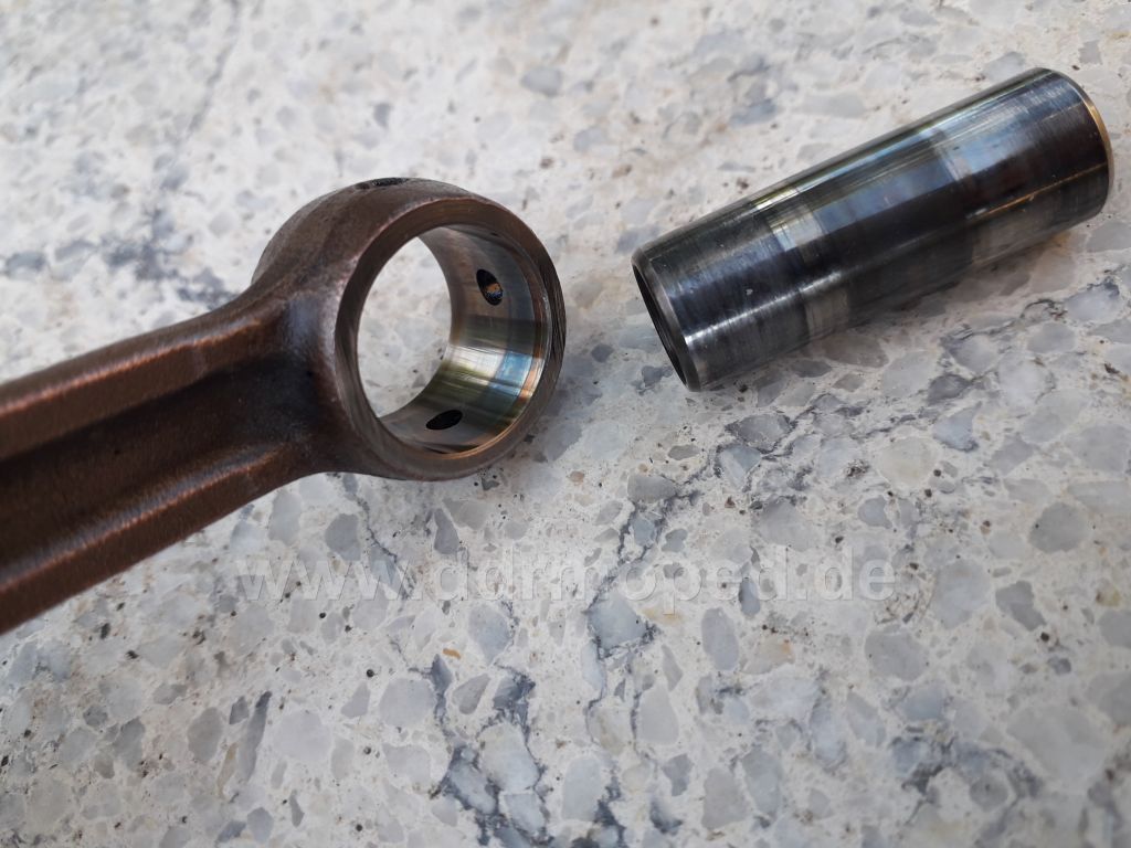

So wie es aussieht, sind oberes Pleuellager und Kolbenbolzen heiß gelaufen.
Ggf. zu kleines Lager Spiel ...
Gruß von Frank
Geschrieben am: 02.08.2021, 11:54
Beiträge: 4434
QUOTE (hallo-stege @ 02.08.2021, 11:35)
Gruß von Frank
Das sehe ich genau so, dass da möglicherweise das Spiel des Nadellagers zu klein war, das Lager unter Zwang lief und zu heiß geworden ist.
Wenn der Kolben oben am Kopf anschlägt, dann ist der Ausbruch der Kolbenbolzenager kein Wunder, da es dann hammerharte Schläge auf den Kolben gibt.
Entweder ist dann der Kolben zu lang oder das Pleuel. Jedenfalls war das Quetschmaß wohl zu klein oder gar negativ. blink.gif
Das muß man im kalten Motorzustand nicht unbedingt merken, aber wenn der Motor heiß wird und der Kolben sich ausdehnt, dann reicht manchmal oben der Platz nicht mehr.

Also sich der Bolzen nicht im Nadellager gedreht hat, sondern im Kolben selber?
Dann hätte doch das Pleuel Verfärbungen,wenn das Nadellager zu wenig Spiel gehabt hat.
Quetschmaaß hatte ich eingestellt.
Mache davon noch mal Bilder nachher. Das Nadellager ist ganz, nur bei der Demontage habe ich dort auch Alu Rückstände gefunden .

Also, wenn ich mir alle bilder nochmals so anschaue, glaube ich, ging der schaden vom kolbenbolzenauge aus, und alles andere sind Folgeschäden. Theoretisch kann es Materialfehler gewesen sein, solltest dennoch nach Instandsetzung alles doppelt kontrollieren.
Wenn das Metall sich seinen weg durch kurbelraum und Überströmer oben über den kolben seine weg durch auslass gesucht hat, hast richtig glück gehabt.
Wenn er dann nur an einem kolbenauge ziehen kann, kippelt der kolben leicht bei jeder Bewegung, was den abrieb und somit die schwergängigkeit sowie den blowby erklären könnte...
Das lässt sich durch vermessen von kolben und buchse herausfinden, jedoch spielt es keine Rolle mehr.
Es muss einmal alles neu.
Auf jeden Fall bei Montage Quetschmass an 4 seiten prüfen, ich würde den Zylinderkopf der kolbenkontur anpassen lassen.

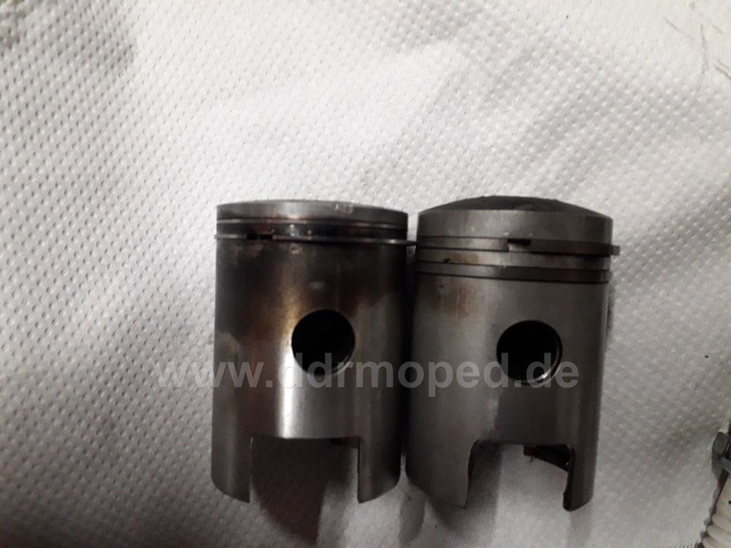

Hier mal ein Bild von dem verbauten Barikit, daneben ein Originaler.
Die Kolbenböden unterscheiden sich gravierend.

Es ist eine einseitige Belastung zu erkennen.
Grüße Gerald
Geschrieben am: 03.08.2021, 13:48
Beiträge: 4434
Die schmalen Kolbenringe dichten auch nicht richtig ab.
Durch den flachen Kolbenboden hast du außerdem weniger Verdichtung, also geringer als beim Original, = Leistungsverlust.
Nimm mal 'nen Messchieber und miß bei beiden Kolben das Maß vom Kolbenbolzenauge bis Kante Kolbenboden. Wenn das linke Maß geringer ist, würde ich ausschließen wollen, daß der Kolben oben am Kopf anschlug. Eventuell das Maß auch mal mit anderen Originalkolben vergleichen.

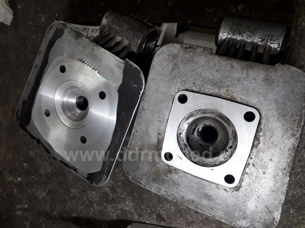

Heute ist die Lieferung von LT gekommen. Den Kopf haben sie extrem abgedreht wegen den Einschlägen. Es ist keine erhabene Fläche mehr vorhanden. Alles Plan.
Den Zylinder haben sie gehohnt und einen neuen Barikit bei gelegt. Ringe muss ich selber aufziehen.
Der Spaß hat mich knapp 50 gekostet. Auf den Kosten für KW, Lager usw bin ich sitzen geblieben. 10 Prozent Rabatt allerdings darauf.
Der Dichtsatz den sie mit geliefert haben ist das billigste vom billigsten a la E Bay.
smartsurfer81
Geschrieben am: 19.08.2021, 21:09
Beiträge: 1469
Mitgliedsnummer.: 7045
Mitglied seit: 01.01.2014
Im Lagersatz von SNH war das 6000 er Lager nicht von SNH sondern von SLF. Der Rest ist SNH
Hier hab ich mal den abgedrehten Kopf fotografiert. Keine Ahnung warum da so viel abgedreht worden ist. Im Vergleich mal ein nicht abgedrehter Kopf.
Da kommt der Motor vorne ein ganzes Stück höher mit, dementsprechend der Auspuff hinten tiefer...
