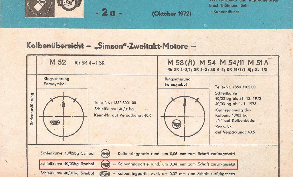

Möglicherweise ist auch hier bei dir der Kolbendurchmesser im oberen Bereich zu klein? hmm.gif
Normalerweise ist die Kolbenringpartie beim Sperber im Ø um nur 4 Hunderstel Millimeter mm zum Kolbenhemd (Nennmaß) zurückgesetzt, bei den ganz alten Kolben (mit Rille) um 0,06 mm (=> siehe Auszug unten).
Ich habe aber leider auch schon Nachbaukolben in der Hand gehabt, das waren regelrechte Kegel. Da war oben der Feuersteg mehr als anderthalb Zehntel kleiner rolleyes.gif
Da pfiff wohl die Luft zwischen Kolben und Zylinder durch.
Falls du eine Bügelmessschraube hast, dann miss den Kolben ruhig mal aus, auch im Verhältnis zum Zylinder und wenn möglich auch die Kompression.

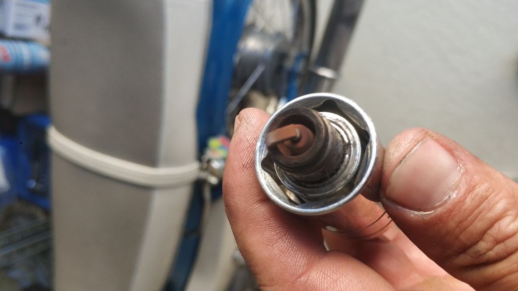

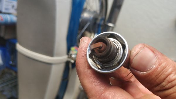

Vorgestern habe ich die ersten 60 Kilometer mit dem "Neuen" Zylinder gemacht.
Im mittleren Drehzahlbereich fängt er an mit "Klingeln" was sich dann mit zunehmender Drehzahl wieder gibt.
Mehr kann ich noch nicht sagen.
Der Kolben war auf jeden Fall neu und im Zylinder waren Hohnspuren zu sehen mit etwas Lagerspuren.
Ich hatte ihn aus Kleinanzeigen von einem älteren Herrn.
Dieser hatte ihn mal als Habichtzylinder erstanden und ihn mir auch als diesen verkauft.
Ich werde sehen was LT zum Barikit sagt.
Wahrscheinlich muss ich ihn wieder einschicken und sie werden mir dann sonst was erzählen.
Wäre schön wenn sich der Unhold mal zu meinen " Messungen" äußert.

Buchse oben Ø 40,98mm und der Feuersteg des Kolbens hat Ø 40,80mm. Das sind 0,18 mm Differenz, also fast zwei Zehntel Luft im Bereich des Feuersteges. hmm.gif
Laut Vorgaben wären für einen originalen Megu-Kolben 0,07mm beim Neueinbau normal.
Nun ist es aber kein originaler Megu-Kolben, den du da hast , sondern ein Barikit mit möglicherweise anderem Material und anderem Wärmeausdehnungskoeffizienten. Wäre es die gleiche Alu-Legierung wie beim MEGU, dann wären das wohl 0,11mm zu viel Spiel, wo der Wind durch pfeift, wie durch die Beine von Laurentia ... laugh.gif Und ob das die dürren Kolbenringe dort auf dem Kolben, welche ich da sehe, abhalten können, da bin ich auch eher skeptisch.
Kann aber auch sein, das die Alu-Legierung deines Barikit-Kolbens bei Erwärmung so stark anschwillt, dass sich das Laufspiel dort oben wieder so stark verringert. Ich weiß es nicht.
Ich würde diesen Kolben so mit diesem viel flacheren Kolbenboden jedenfalls nicht verbauen.
Ich zweifle auch, ob die Verdichtung damit und mit dem abgedrehten Zylinderkopf stimmt und ob der Spülvorgang im Zylinder dadurch nicht vielleicht beeinträchtigt wird. Andere Konturen der Kalotte und des Kolbenbodens verändern auch die Richtung der Überströmstrahle und den Auslass-Spülstrom sowie die Verwirbelungen im Brennraum. Vielleicht bleibt dadurch ja nun trotz Auslassspülung noch einen Teil Abgas im Zylinder zurück und einmal verbranntes Gemisch, das nicht im Auspuff gelandet ist, brennt halt nicht noch mal.
Die Folge wäre dann wohl Leistungsverlust ...

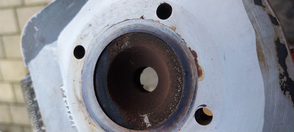

Irgendwie tut's mir leid für dich, das du so vom Pech verfolgt bist.
Eigentlich weiß man bei Langtuning was man tut.
Sowas habe ich in 30jahren Simson-Erfahrung noch nicht gesehen.
Da klebt wohl der Kolbenring. Welches Öl fährst du?
Es kommt bei sehr Rizinushaltigen Ölen gern vor das was verklebt.
Das von Schmidt zum Beispiel ist nicht zu empfehlen, aber das nur am Rande.
Ich musste letzten Monat meinen Motor leider auch zerlegen, wegen Getriebeproblemen...
Ich wollte dir nur zeigen, das es auch traumhaft aussehen kann, was man da von Langtuning bekommen kann. Der Zylinder ist nicht getunt! Alles original, nur Brennraum an Barikitkolben angepasst...
stay tuned - mfg m@ngo

m@ngo
  Geschrieben am: 03.11.2023, 17:33
Beiträge: 1457
Mitgliedsnummer.: 7560
Mitglied seit: 05.08.2014
Das ist mal eine gesunde Farbe
Und das Spülbild im Zylinderkopf und auf dem Kolben ist ein Traum...

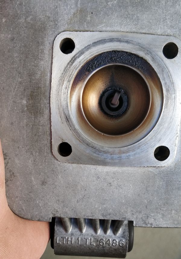

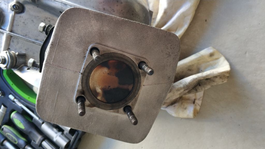

Hier mal Bilder von meinem Kopf und Kolbenboden.
Die Abdrücke im Deckel sind vom Quetschmaß messen, vorm Ausbau.
Welches Quetmaß hast du?
Meines war fast 1,8mm.
Jetzt bei der anderen Garnitur ist es auch wieder so hoch.
Obwohl ich eine DDR Fußdichtung drin hab, dir ist ja schon ziemlich dünn.
