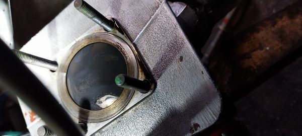

Kann mir denn jemand etwas zu diesem Kolbenboden sagen? Einseitig freigespült im Bereich des Überströmer.

Geschrieben am: 10.04.2024, 10:21
Beiträge: 3
Mitgliedsnummer.: 9811
Mitglied seit: 30.11.2017
Da öffnen die Überströmkanäle nicht zu 100% symmetrisch, dann entsteht dieses Bild. Entweder einen Kanal etwas anpassen, oder damit leben.
Evtl. mal überprüfen, ob der Zylinder irgendwie schräg oder verkantet sitzt, aber mehr kann man mit Hausmitteln nicht machen. Gehöhrt wohl zur Toleranzstreuung.
smartsurfer81
Geschrieben am: 10.04.2024, 10:57
Beiträge: 1469
Mitgliedsnummer.: 7045
Mitglied seit: 01.01.2014
Dadurch dass der Eine( dort wo es blank gespült ist) früher öffnet kommt dort mehr Gemisch durch und spült die Ölkohle weg?
Die Kolbenoberkante gibt ja die Überströmer frei, richtig?
Das eigentliche Problem ist, dass es am Zylinderkopf immer wieder raussuppt.

QUOTE (smartsurfer81 @ 09.04.2024, 20:16)
Für mich sieht sieht es auf deinem Foto aus, wie ein herausgebrochenes Stück Ölkohle. Die Abstimmung ist zu fett bzw. muß fetter sein, wenn der ZK nicht richtig abdichtet. Sicherlich wird es dort länger unterspülen als auf der anderen Seite und deswegen herausbrechen.
