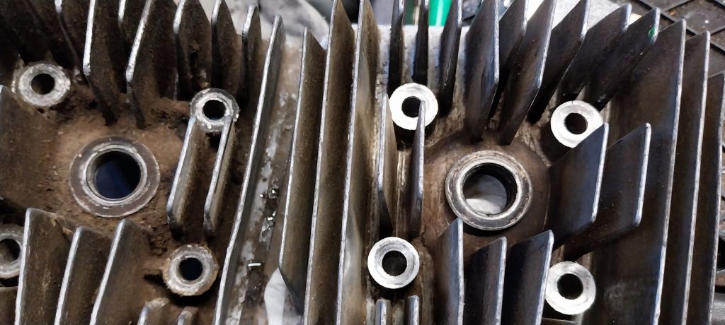

Ich habe festgestellt dass es verschiedene Köpfe gibt.
Der eine hat eingelassene Versteifungen eingegossen.

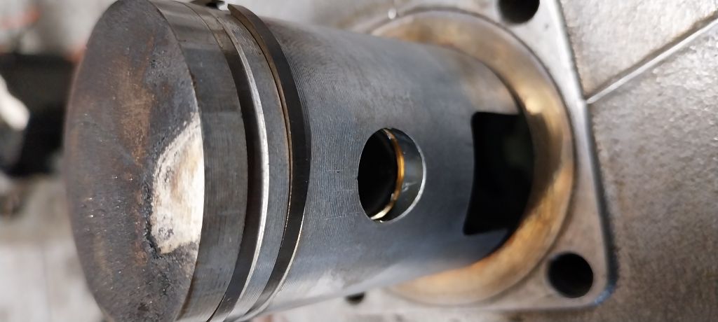

Hier ist der Kolben mal.

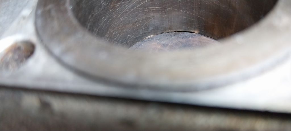

Hier der Zylinder
smartsurfer81
Geschrieben am: 14.04.2024, 17:55
Beiträge: 1469
Mitgliedsnummer.: 7045
Mitglied seit: 01.01.2014

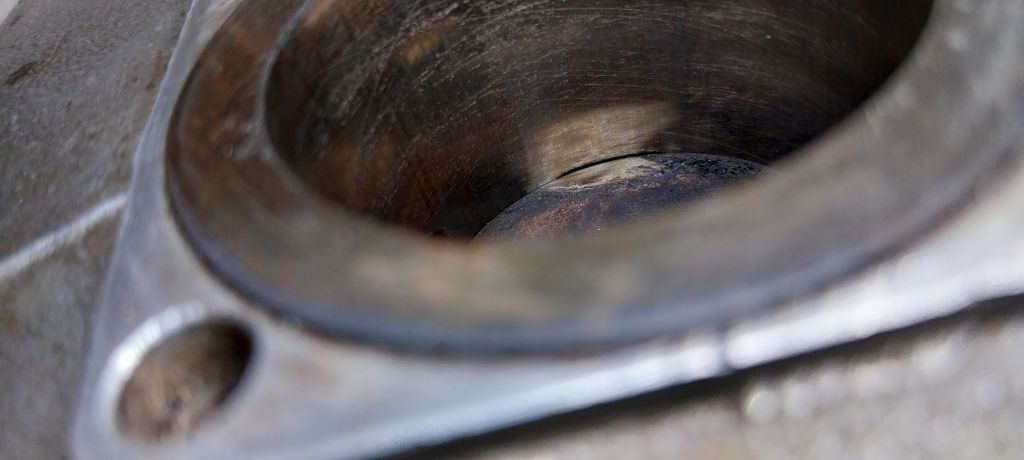

Andere Seite bei gleicher Kolbenstellung
