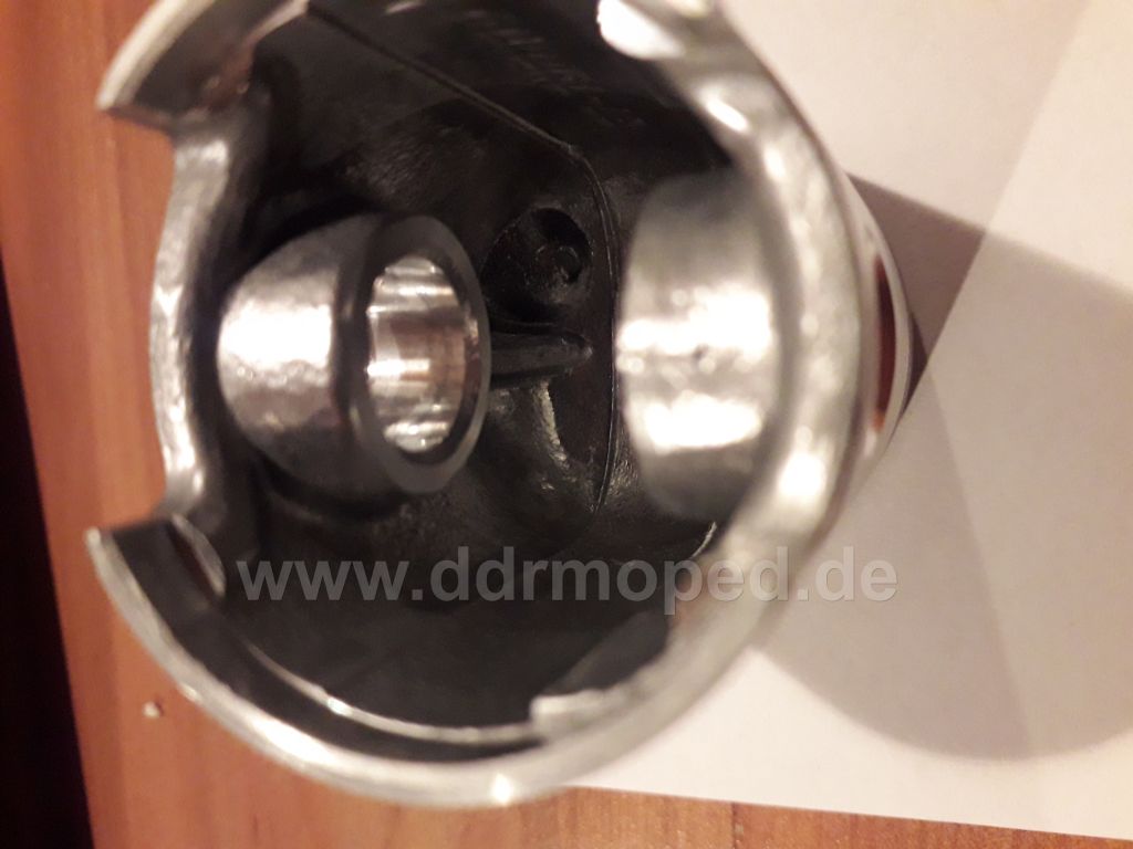

QUOTE (smartsurfer81 @ 27.08.2021, 21:32)
Ich stehe auch dies bezüglich noch mit LT in Kontakt.
Auch was den unsauberen Guss des Barikit betrifft.
Des Weiteren habe ich mir Megu original Kolben und Barikit von innen genauer angesehen.
Der Barikit hat die Kolbenbolzenachse einfach und simpel an den Kolbeninnenradius angeflanscht.
Der Megu hingegen hat um die Kolbenbolzenachse nach außen hin noch mal einen größeren Radius gegossen. Was für mehr Stabilität der Achse noch außen hin sorgt.
Hoffe verständlich ausgedrückt zu haben.
Im Bild gut zu sehen
Um das Thema noch mal hervorzuholen.
Es ging ja um den beschädigten Barikit welche um das Bolzenauge gebrochen ist.
Heute habe ich einen ZT Kolben bekommen, dieser ist im Gegensatz zum Schadenkolben genau in diesem Bereich verstärkt.
Allerdings ist dieser jetzt ein M500 Kolben.
Neulichst bei meinem Spatz habe ich einen Venandi Kolben eingebaut, dieser hatte auch keine Verstärkungen in diesem Bereich

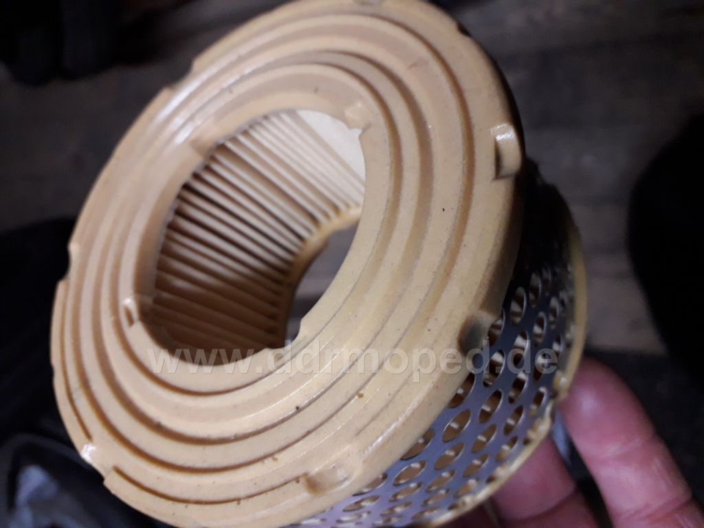

Luftfilter hab ich solch einen drinnen, da hab ich noch 2 von da.
Aber er lief ja mit diesem.
