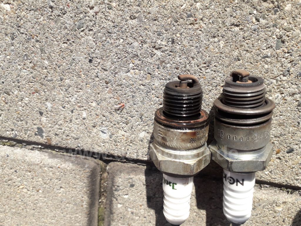

Hier mal 2 Zündkerzen, die NGK ist vom Sperber nach gut 50 Kilometern, die Andere von meinem Sömtron Pedalspatz nach großer Runde. Die vom Sperber quietscht beim Rausdrehen. Beide wohlgemerkt mit gleichem Kraftstoff und gleichem Öl.
1:50
Davon ab nagelt der Sperber immer noch.
Es ist vom Geräusch her fast so als Klappert der Zylinderkopf fröhlich vor sich hin.
Das Axialspiel vom Kolben auf dem Pleuel habe ich minimiert, links eine 1,5 er Anlaufscheibe und eine 1,0 er rechts.

QUOTE (smartsurfer81 @ 19.04.2022, 18:19)
1:50
Wie groß ist Dein Quetschmaß ab Kopf ? Die Kontur wurde ja angepasst an den anderen Kolben oder ?
