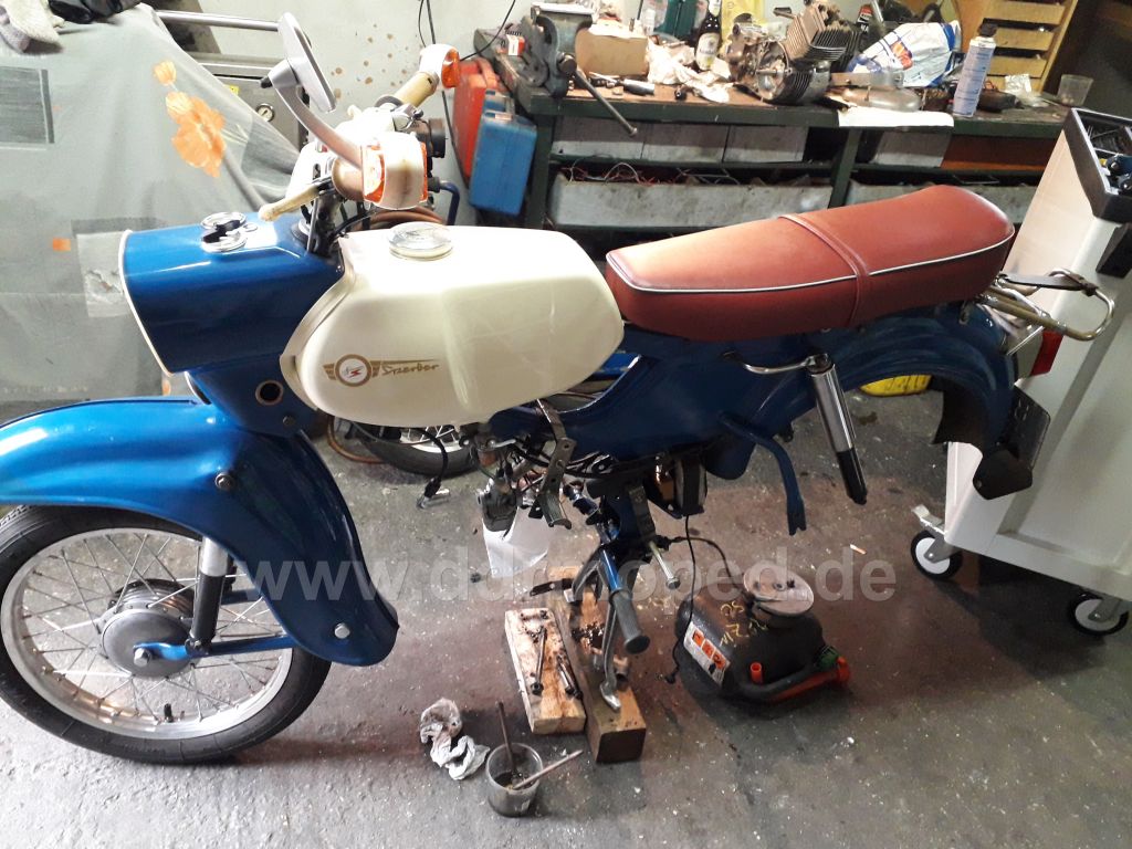

An meinem Sperber habe ich unter Last im unteren bis mittleren Drehzahlbereich Unruhe von hinten im Fahrwerk. Beim Blick nach hinten geht die Schwinge ohne Lastwechsel hin und her.
Die Kettenschläuche sind auch in Bewegung. Die Kette ist fast neu und alle Rollen drin. Auch gefettet.
Kettenradlager hat minimal Spiel.
Beim Bewegen der Schwinge unter Kraft lässt sie sich etwas bewegen.

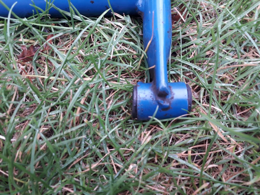

Nun habe ich sie mal ausgebaut weil ich die Buchsen machen wollte, aber sie sehen gut aus. Natürlich noch original von 1967.

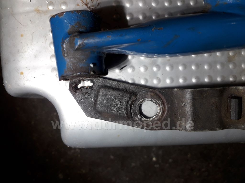

Das Schwingauge ist aber ziemlich abgearbeitet vom Halteblech für das Seitenblech.
Was meint ihr?

Wenn die Schwinge einmal ausgebaut ist würde ich gleich auf PU Buchsen umrüsten.
Originalität in allen Ehren, aber irgendwo hört es auf ;-)
Das Schwingenauge ist doch nur am Rand etwas angegangen, dass dürfte doch keine Auswirkungen haben. Ansonsten würde nur ein Test mit einer anderen Schwinge helfen.

Wie auch immer: Harte Kunststofflager in der Schwinge bringen Ruhe und Kurvenpräzision. Mach das. Das angeschabte Schwingenauge sollte nichts ausmachen.
