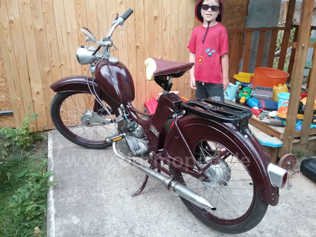

Hallo ins Forum,

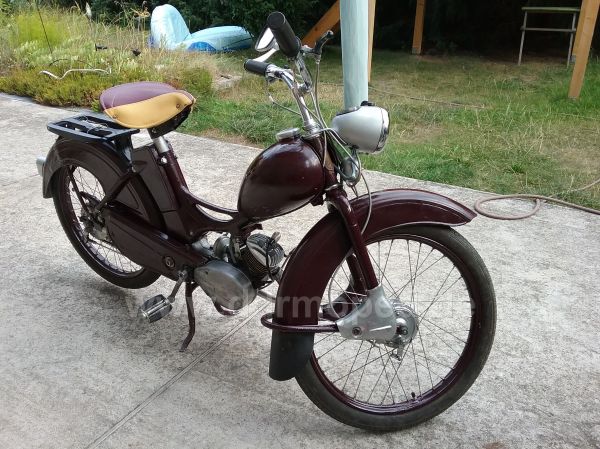

letzte Woche habe ich mir einen "restaurierten" '59er SR 2 zugelegt. Meine Familie durfte mit zur Besichtigung. Mein Mittlerer meinte zum Verkäufer "Wir haben schon SR1." Somit waren Preisverhandlungen hinfällig. Die Probefahrt war naja. Wir vereinbarten eine Abholung am nächsten Tag zu Fuß.
Kurz zu mir:
Ich bin Micha, seit einiger Zeit schon im Forum, habe jedoch noch kein eigenes Thema iniziiert. Nächste Woche werde ich 47 Jahre, habe drei Kinder und einige MZs, Simsons, BMWs und HDs.
Nun wieder zum '59er.
Der nächste Tag kam und mein Mittlerer und ich holten den '59er ab.
Doch seht selbst.
Bleibt gesund!
Micha

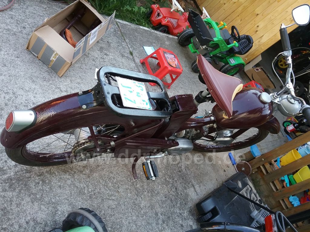

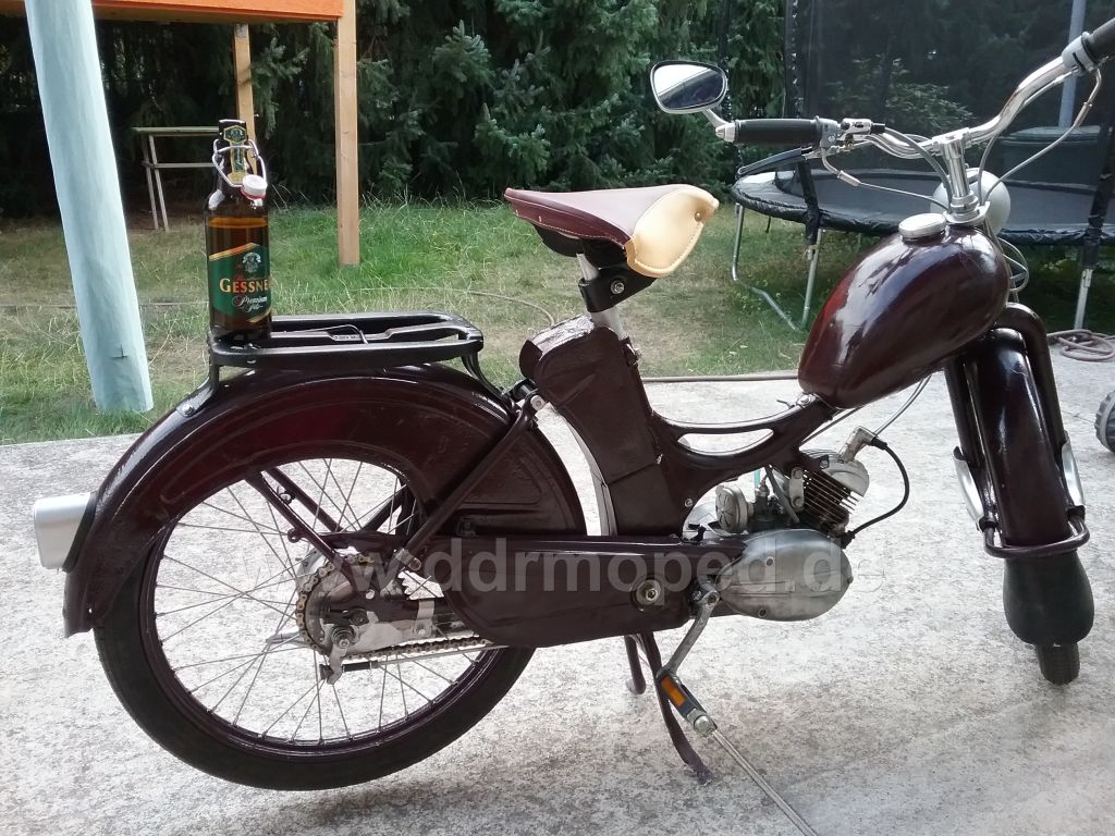

Nächste Ansicht.

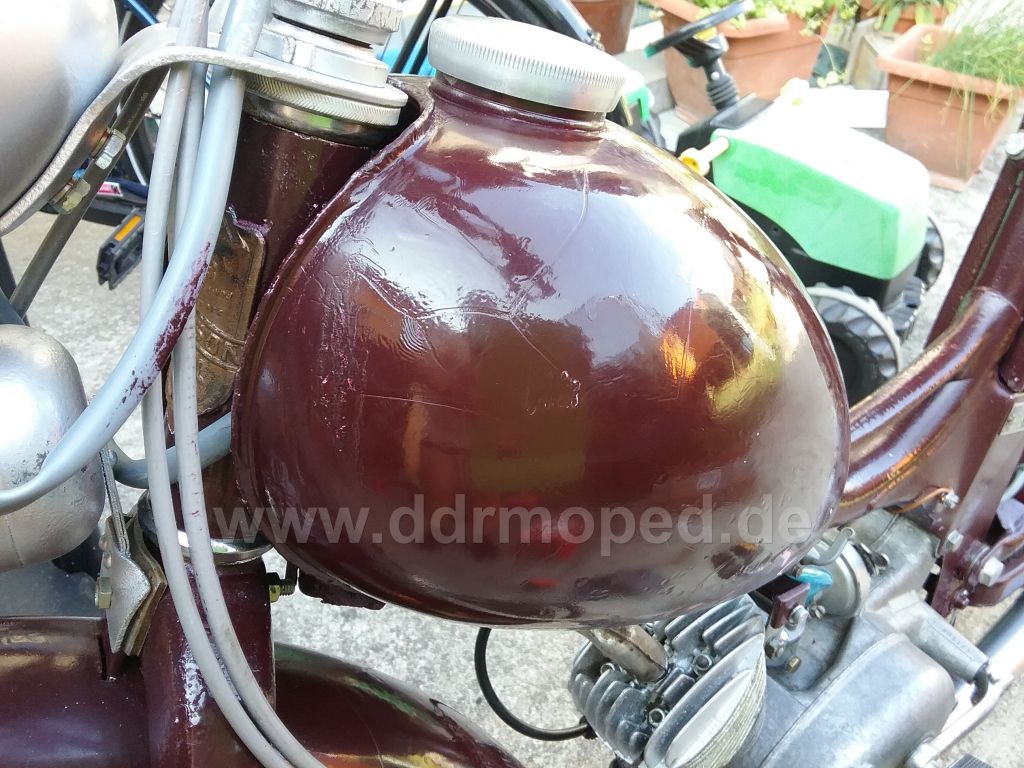

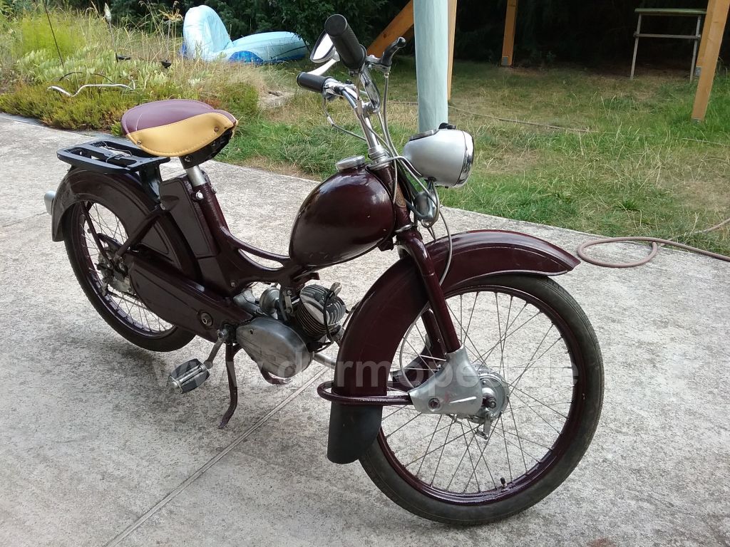

Die nächste...

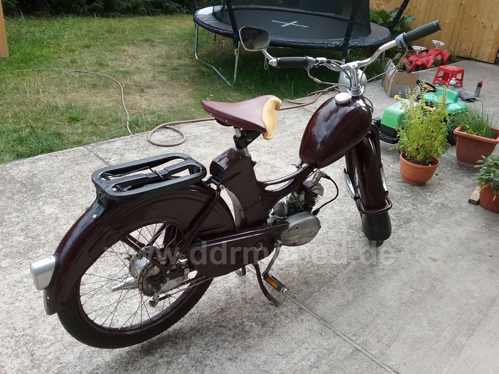

Und noch eines

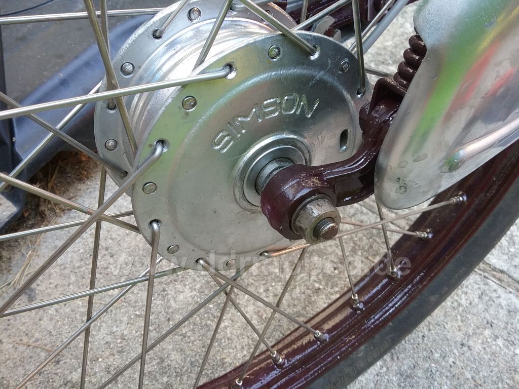

Kein Tachoantrieb.

Was macht man nun mit solchem armen, restaurierten Moped? Kennzeichen holen und los?

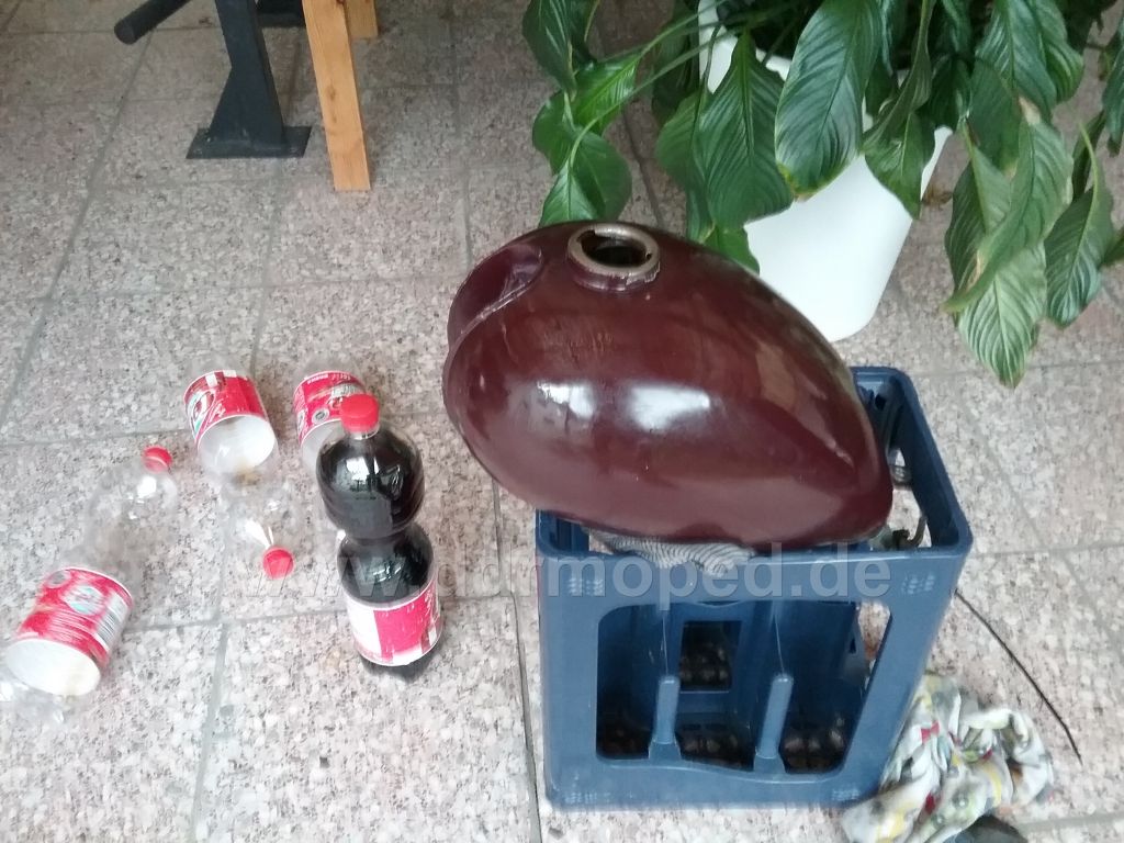

Zunächst wollte ich durchsehen und fahrfertig machen. Rost im Tank.Cola half schon mal im KR 50 Tank. Da war sie aber vier Jahre jünger und stand nicht in der Garage.
Als Resultat mußte ich noch eine kaputte Bierflasche in den Tank bringen, lange schütteln und Rostumwandler benutzen. Diesmal habe ich Rostio probiert. Mein Urteil, Top!

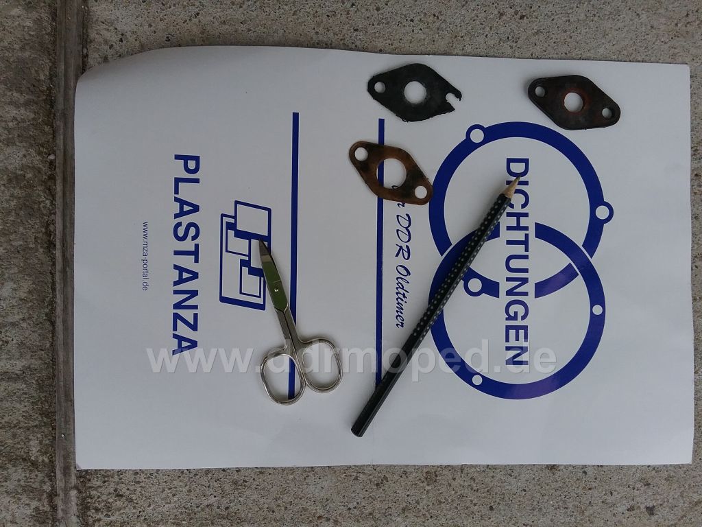

Planen des Zerstäubers war nötig auch des Flansches zwischen Zerstäuber und Zylinder. Dichtungen hatte ich gerade nicht. Daher wie früher.

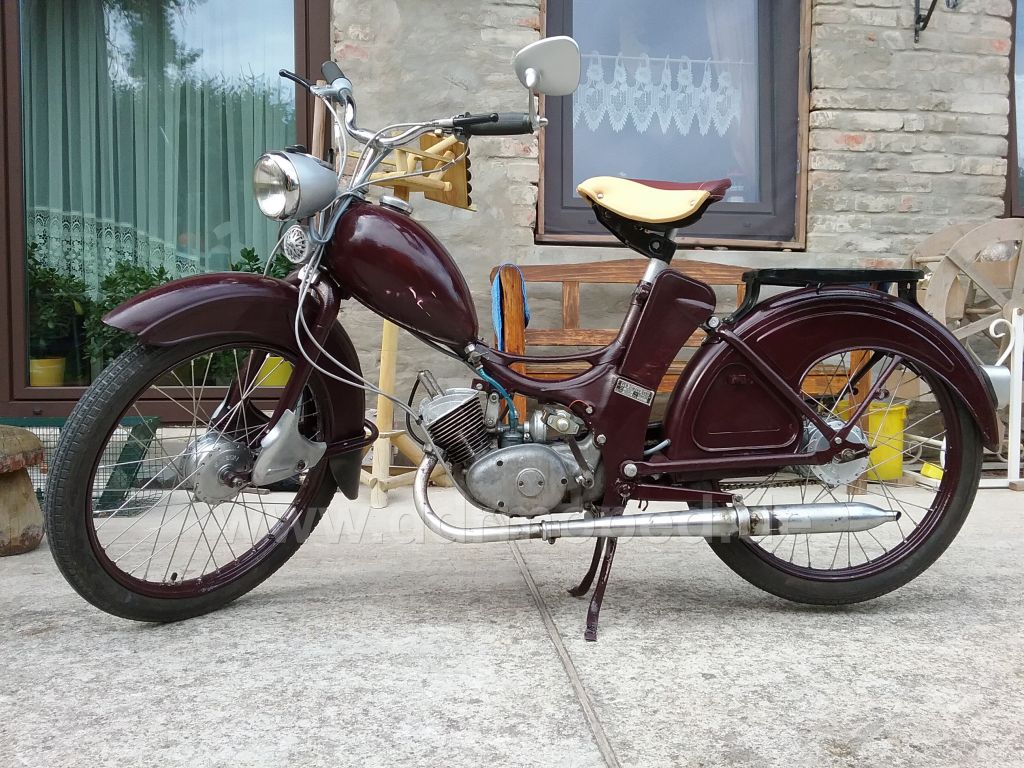

Schön war's.

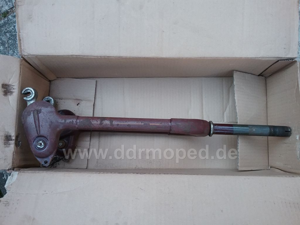

Zwischenzeitlich erstand ich eine baujahrsgerechte Gabel, die ich aufarbeiten muß und einen besseren, nicht geschweißten Gepäckträger.

Nun meine Fragen:
Was würdet ihr aus dem SR machen?
Welcher Tachoantrieb kommt da rein?
Bleibt gesund!

tolle Vorstellung von dir bzw. deinem Fahrzeug. thumbsup.gif Ich würde dir empfehlen das Moped soweit es geht im Urzustand zu belassen und wenn möglich bestimmte Teile die defekt sind oder noch fehlen (z.B. Seitendeckel und Werkzeugdeckel) gegen Baujahreskonforme auszutauschen. Die Grundsubstanz des Mopeds ist doch einfach klasse für das Baujahr. Meiner Meinung nach hast du bisher alles richtig gemacht. Beim Tachoantrieb gucken ob du 10ner oder 12er Achse hast .Vielleicht kann dir ein freundlicher Schrauber hier kann noch einen originalen anbieten .Ansonsten den aus den Zubehörläden verwenden. Preisvergleiche sind angebracht.

Ich sehe gerade das der Tachoantrieb in den meisten Zubehörläden nicht erhältlich ist oder zu absoluten Mondpreisen in der Bucht angeboten wird. hmm.gif

Danke für die Infos Matze01. Die Preise sind mir auch nicht entgangen. Die Achse vorn ist eine 10er.

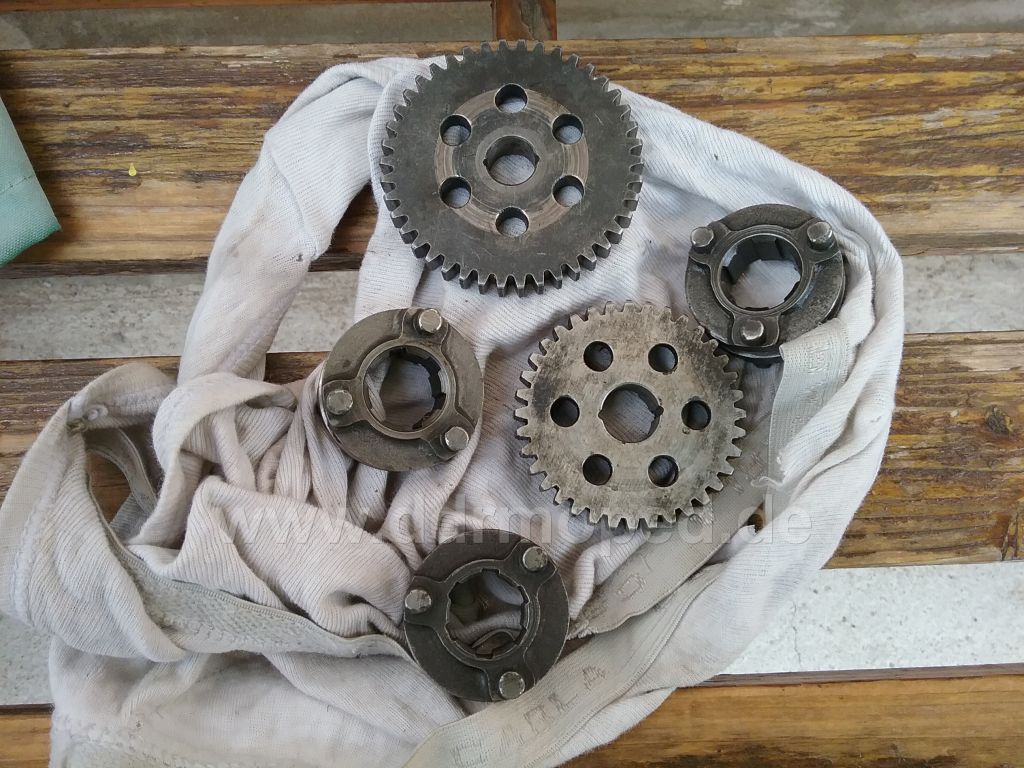

Heute konnte ich etwas erwerben. Doch seht selbst.
