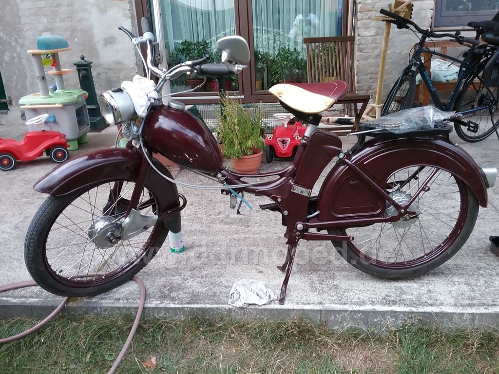

> Mein restaurierter '59er SR2
Moped Micha
Geschrieben am: 21.08.2021, 14:31
Beiträge: 2388
Mitgliedsnummer.: 9051
Mitglied seit: 16.08.2016

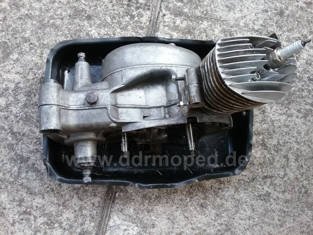

Bloß gut, dass der erste Gang heraus springt.

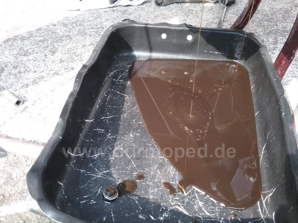

So sieht das frische Öl eines regenerierten Motors aus.
Riechen tut es nach Bärendreck. Der Restaurator sollte seinen Öllieferanten wechseln!
Bleibt gesund!
Micha
PME-MailMSN
Geschrieben am: 21.08.2021, 17:29
Hallo Micha,
klasse Vorstellung und Präsentation des von dir erworbenen SR 2.

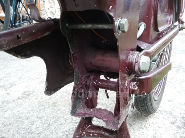

Mir stellt sich hier allerdings die Frage, hat das Moped eine Restaurierung oder eine Verschlimmbesserung erfahren? ph34r.gif ohmy.gif Fürchterlich, was manche so unter einer Restaurierung verstehen.
Trotzdem ist eine Basis da, aus der du noch was machen kannst. Du möchtest den 59er Zustand wiederherstellen, das finde ich gut. thumbsup.gif Allerdings ist der Weg dorthin recht steinig und mit viel Arbeit und Aufwand verbunden. huh.gif Größte Frage wäre da zunächst, was machst du mit dem Lack? Das was auf das Moped geschmiert wurde, sieht eher aus wie Paste und nicht wie Lack. ph34r.gif
Also berichte bitte weiter und lasse uns an deinen Entscheidungen und an deinem Projekt teilhaben.

Hallo Jürgen,
Restauration scheint ein variabler Begriff zu sein. Ich denke ähnlich Experte. So kann sich auch jeder nennen. Eine Prüfung bzw. Qualifikation braucht man dafür nicht.
Als Farbe schweben mir Maron oder Blau vor.
Davor wollte ich den SR2 zumindest ersteinmal technisch auf "Vordermann" bringen. Nicht das später das Schätzchen fährt aber Rahmen und Schutzbleche krumm und schief sind, wie ich es schon oft gesehen habe.
Ich versuche, Euch teilhaben zu lassen. Wenn Euch etwas auffällt, das ich nicht sehe, meldet Euch!
In diesem Sinne...
Grüße Micha

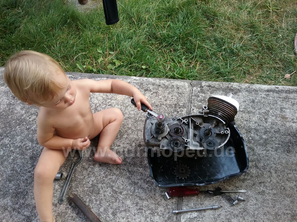

Es geht weiter.

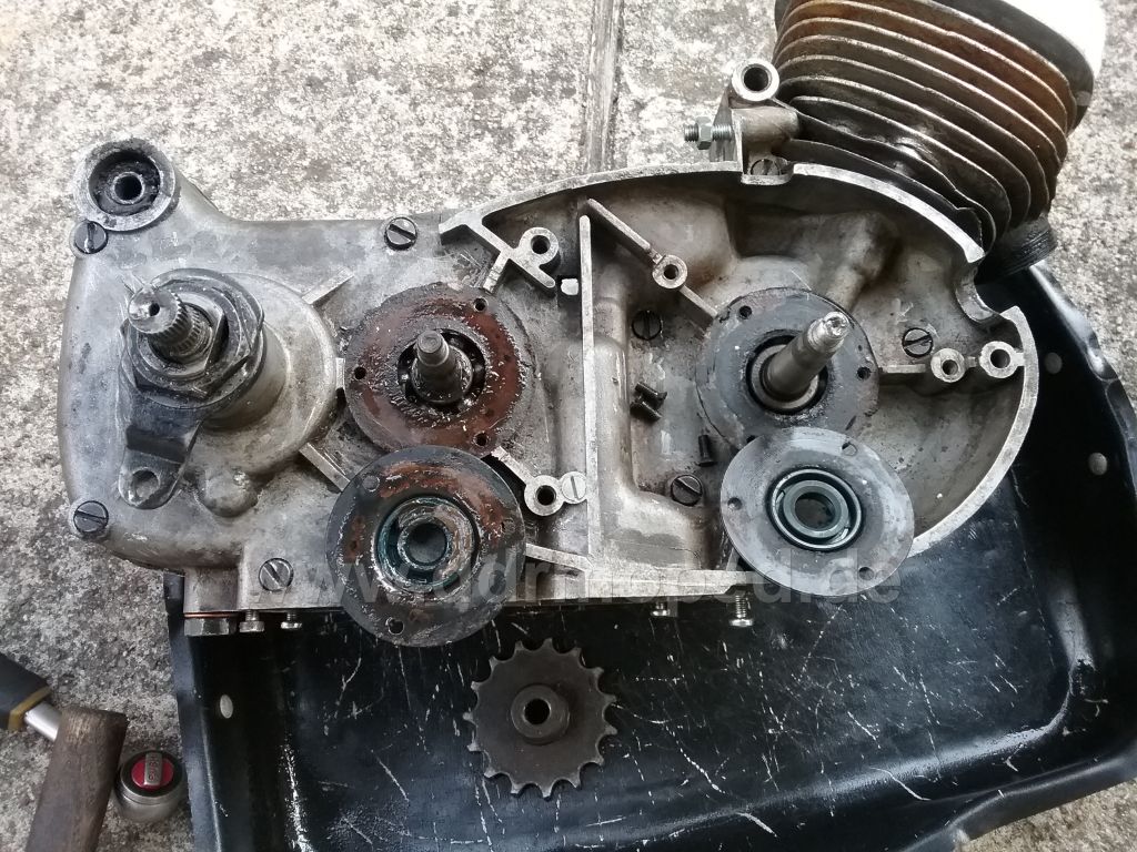

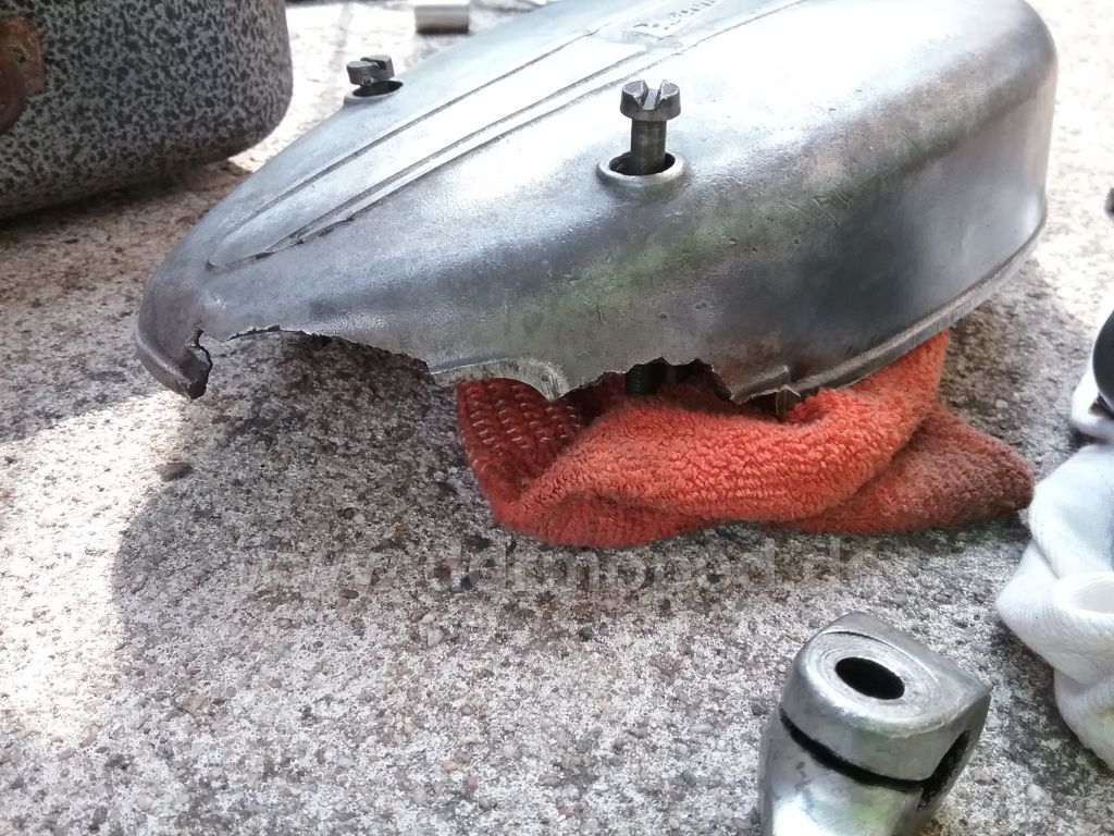

Das Gewinde glänzt teilweise mit Abwesenheit. Gewichtseinsparung?

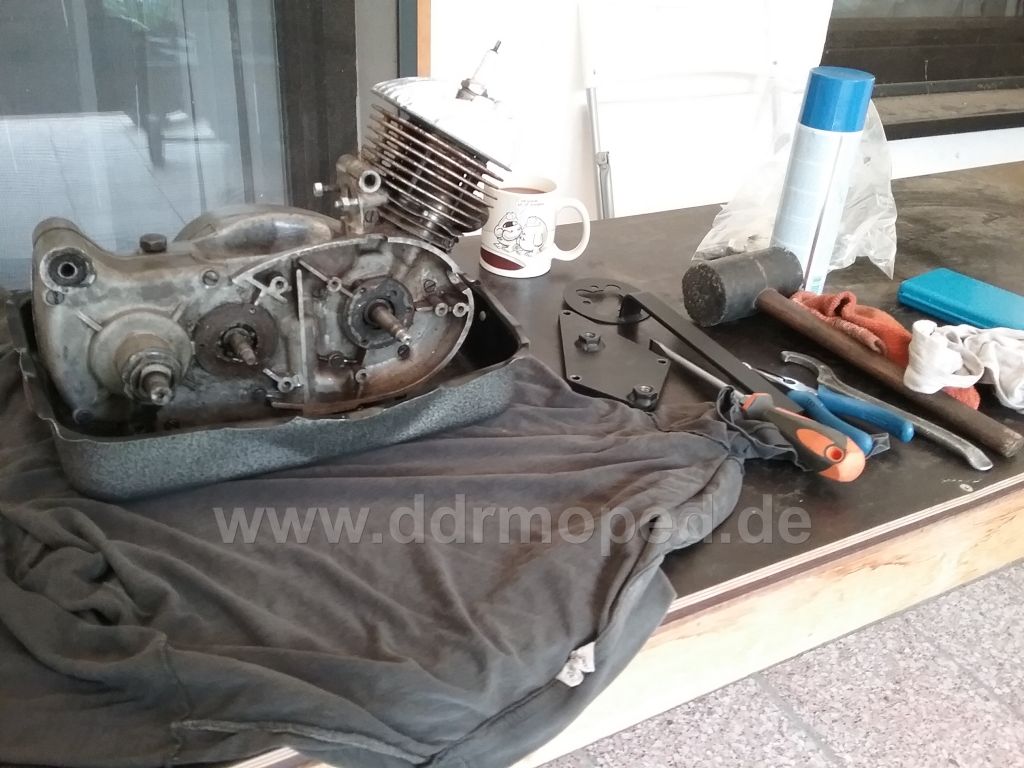

Abtriebswelle und KW haben 1mm axiales Spiel. Nicht schlecht!
Natürlich wollte die letzte Schraube nicht.

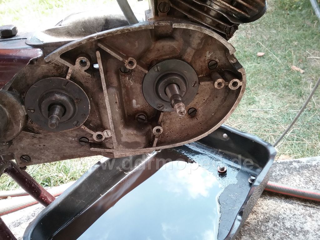

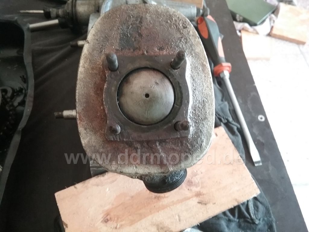

Bei meinen SR1 und KR50 Motoren sah der Einlass nicht so aus.

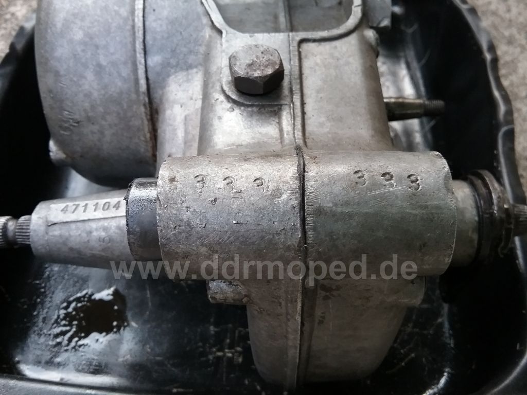

Die Motorhälften scheinen die "Auserwählten" zu sein.

Ich muß gestehen, ich hatte Hilfe.
