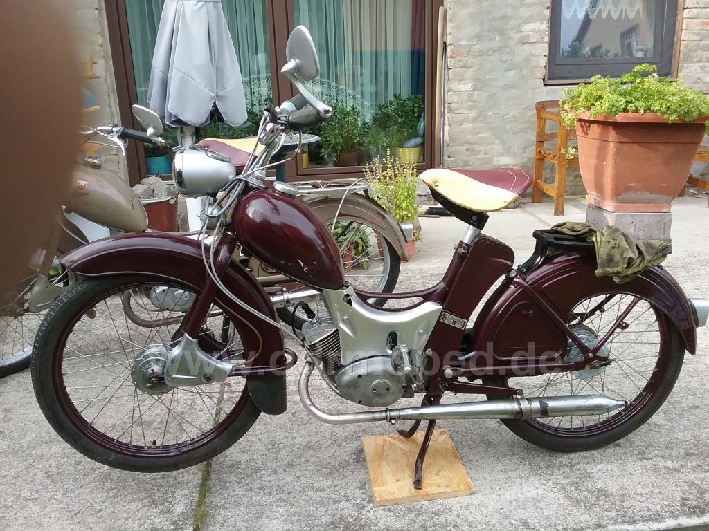

QUOTE (Moped Micha @ 23.08.2021, 13:30)
Nach der nächsten Runde war ich, nach dem Nachstellen des Schaltbowdenzuges, zufrieden. rolleyes.gif
Die Gabel fliegt aber raus! Da lobe ich mir doch den SR1. Das fühlt sich an wie ein Langgabler. Ich bin aber nicht Easy Rider!
Mit der Gabel habe ich mich etwas näher beschäftigt. Es ist eine KR 50 Gabel verbaut, deswegen auch der Nachlauf, welcher beim Lenken stört. Daher stehen auch die Bleche an der Gabel ab.Was mir dabei auch aufgefallen ist, das dass vordere Schutzblech falsch montiert wurde (Dies alles nur zur Vollständigkeit.).
Grüße Micha

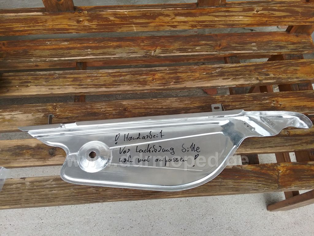

Bleibt gesund!

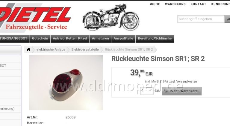

Ein besser passendes Rücklicht habe ich bestellt, so dachte ich. Was kam, war ein verchromtes Rücklicht wie von überall. _uhm.gif
Somit kann man wieder schön die Zeit mit reklamieren verbringen. Wie ich sowas liebe!

Oder zur Not selbst lackieren. Habe ich auch gemacht. Der Preis fürs Rücklicht ist auch enorm gestiegen. rolleyes.gif

QUOTE (Matze01 @ 02.09.2021, 14:34)
So habe ich mir das auch überlegt. Anschleifen und "drüberpusten".

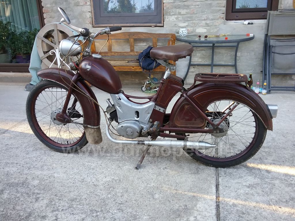

Wie schon erwähnt. gab es in Kürbitz dieses Jahr u.a. auch Goldstaub. Zum Goldstaub lief mir dieser '59er über den Weg.

Geschrieben am: 23.08.2022, 18:12
Beiträge: 2384
Mitgliedsnummer.: 9051
Mitglied seit: 16.08.2016
Drei, vier Stunden habe ich mich schon damit beschäftigt. Jetzt geht alles, sodass ich ein Kennzeichen holen kann für Test- und Einstellfahrten. Die KR 50 Kette werde ich aber vorher noch gegen eine andere tauschen.
