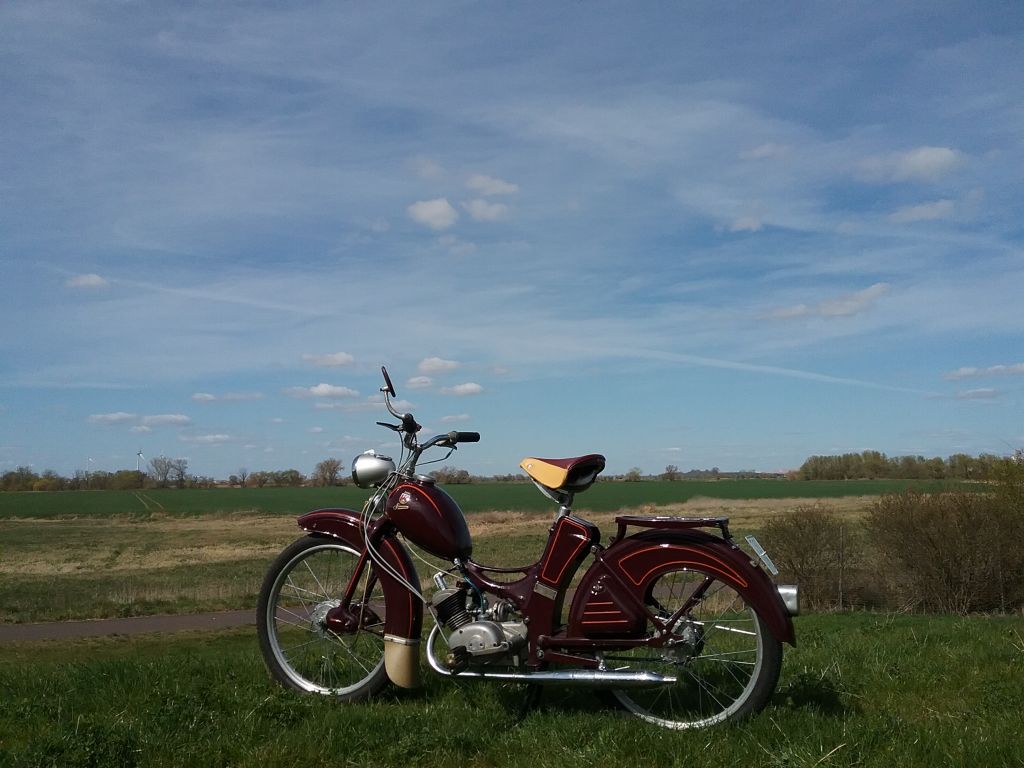

> Mein restaurierter '59er SR2
Matze01
Geschrieben am: 24.08.2022, 12:44
Beiträge: 409
Mitgliedsnummer.: 9240
Mitglied seit: 06.12.2016
Herzlichen Glückwunsch zum Neuerwerb. thumbsup.gif Dieses Fahrzeug ist ja noch in prima Zustand.Was macht eigentlich der SR 1 ?
MfG.
"Die Wahrheit in einer Zeit universalen Betrugs zu sagen ist eine revolutionäre Handlung” (Georg Orwell in "1984")
Moped Micha
Geschrieben am: 24.08.2022, 12:55
Beiträge: 2388
Mitgliedsnummer.: 9051
Mitglied seit: 16.08.2016
QUOTE (Matze01 @ 24.08.2022, 12:44)
MfG.
Danke dir Matze! Der einser wartet darauf, dass ich ein paar mitgebrachte Teile anbaue und KBA Papiere eintreffen. Ich darf ja wieder arbeiten, da ist die Zeit ein knappes Gut.
Mein kleiner Helfer will auch mal fahren und nicht nur basteln.
Ach übrigens sind in diesen '59er Teile aus deinem Fundus eingeflossen. Vielen Dank noch einmal!
Bleibt gesund!
Micha

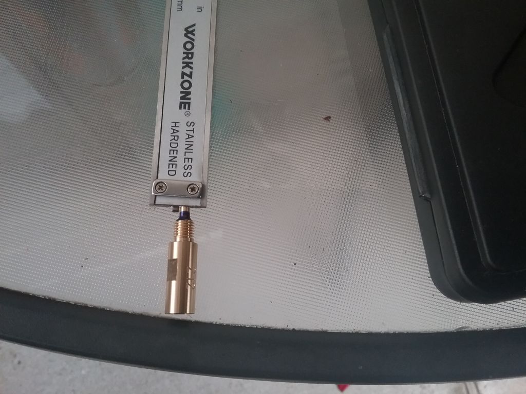

Hier ist zwar nicht so viel passiert, aber es paßt zum Thema.
Anderen helfe ich, so sie denn fragen, gern. Ein SR2 läuft nicht, weil die Gemischaufbereitung nicht paßt. Die Vapezündung ist in Ordnung.
Da Altersweitsichtigkeit ein Thema wird, bereite ich die Nadeldüse wie auf dem Foto vor.
Dies verkürzt einiges, so meine Erfahrungen.
Das Maß ist hier nachzulesen:
https://www.ddrmoped.de/forum/index.php?showtopic=23035
Bleibt gesund!
Micha

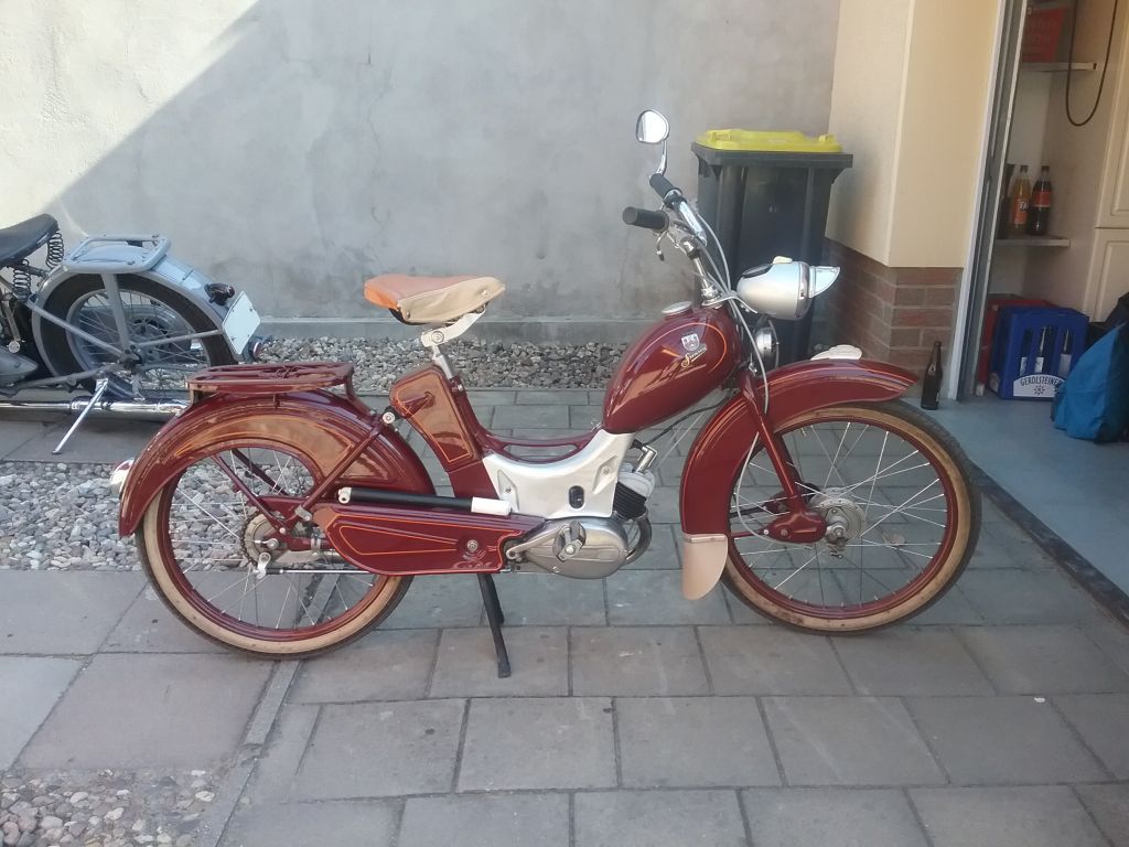

Heute durfte ich mich um Martinos SR2 kümmern. Er wollte nicht so richtig. Jetzt ist es anders. smile.gif
Bleibt gesund!

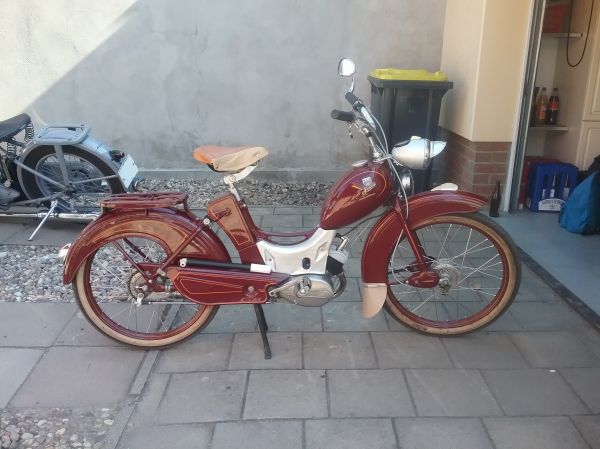

Das gestrige Ergebnis ausgiebiger Erprobung durch den Besitzer.
Kein Qualm, ordentlich Leistung. Was will Mann mehr?
Vielleicht testen wir mal noch die 60er HD...
Bleibt gesund!

Geschrieben am: 12.08.2026, 20:23
Beiträge: 5647
Moped Micha
Geschrieben am: 14.08.2026, 12:35
Beiträge: 2388
Er nimmt Addinol...
Die Kerze war vorher wie Kohle.
Bleibt gesund!
