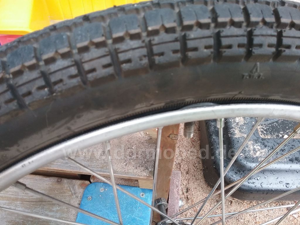

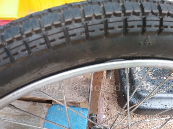

Wie fuhr das Ding denn nun? Soweit ganz gut. Das Vorderrad schlackerte wie Sau! Die Felge sah unauffällig aus. Nur der neue Reifen hatte Höhen- und Seitenschlag. Beim nächsten Halt habe ich gesehen das die Decke links und rechts nicht richtig saß. Zu Hause dann Luft ablassen, etwas Spühlmittel dran und aufpumpen.

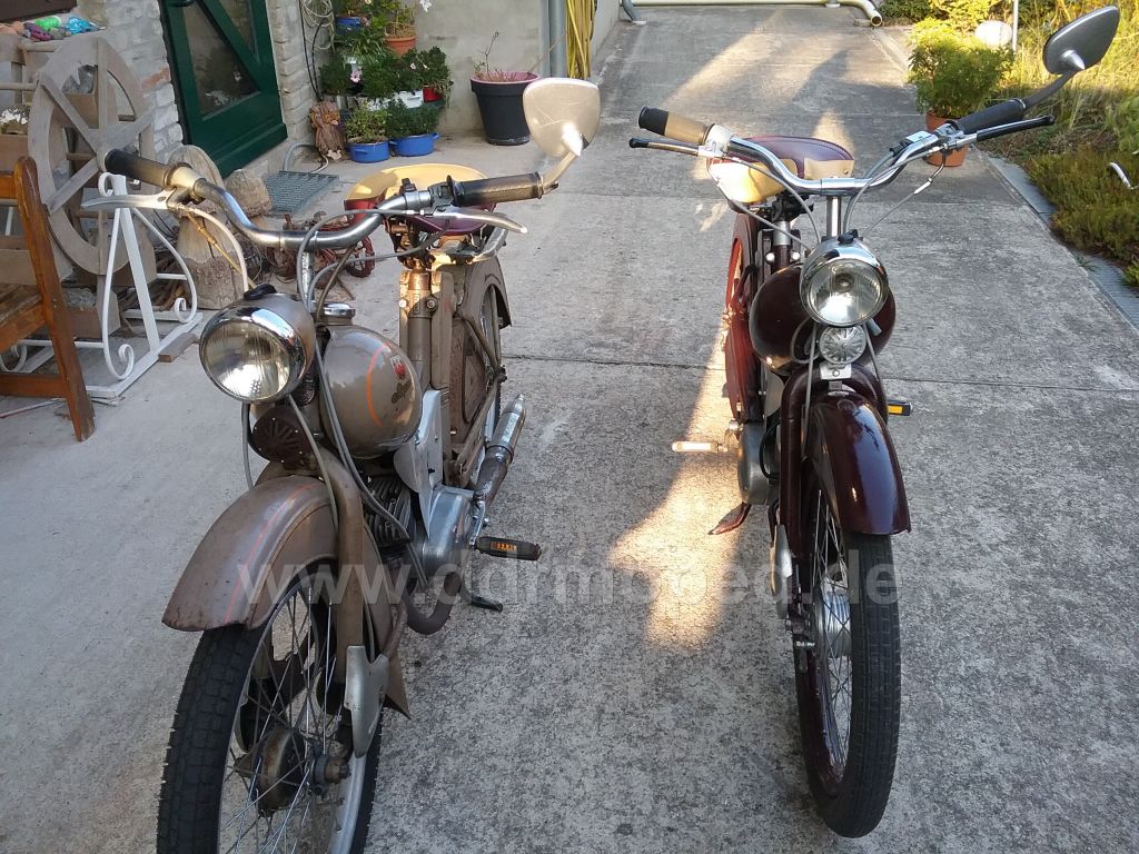

Da stehen sie nun die beiden SR2 und harren der Dinge, die da kommen.

Die Decke läuft jetzt rund.Sie hatte keine Chance rund zu laufen. Wenn man das Ventil mit zwei Muttern festknallt, wie soll da der Reifen Platz haben?
