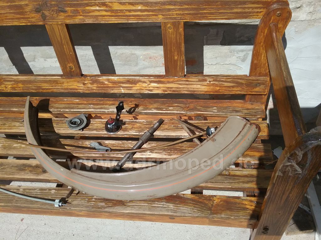

QUOTE (Moped Micha @ 26.08.2021, 17:13)
Ebenso konnte das Hinterrad kippen, was es jetzt nicht mehr tut. Der Tachoantrieb ist hin. Die Tachowelle läßt sich von unten leider nicht drehen. Daher hatte der Antrieb auch keine Chance etwas zu bewegen.
Der Luftfilter ließ sich nicht komplett öffen. Das linke Seitenblech hatte etwas dagegen.
Mal sehen was sich sonst noch so zeigt.
Was für ein Teufelszeug! Die Tachowelle war fest.
Bleibt gesund!
Micha

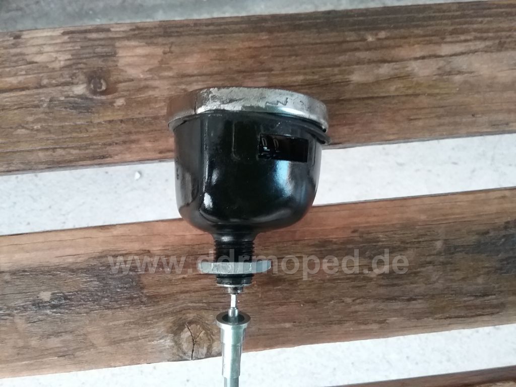

Die Ursache war nicht Gammel, sondern dass die Tachowelle nicht hineinzuschieben geht(Siehe Bild). Bis zum Gewindeanschlag war die Überwurfmutter der Tachowelle angezogen. blink.gif
Daher war sie nicht drehbar. Makra hatte aber nichts damit zu tun.
Ich frage mich, warum muß man das arme Ding so vergewaltigen?
Entweder steckt noch etwas im Tacho oder der Vierkant ist zu lang. Mal sehen, ob es morgen etwas auf der OMMMA gibt?

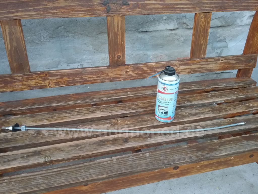

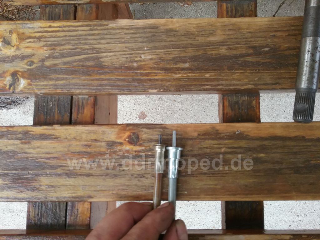

QUOTE (Moped Micha @ 27.08.2021, 19:51)
QUOTE (der Lehmann @ 27.08.2021, 19:38)
So ist das mit dem Nachbaumist! ph34r.gif Bekommen nichts gebacken, verlangen aber Apothekenpreise.
Das ging mir auch schon so. Ich habe die Welle mit viel  Aufwand nachgearbeitet.
Das werde ich auch machen, wenn ich keine Originale finde. Das Mitnehmerende passt einwandfrei in den Tacho. Natürlich fehlt dann ein zweites Mitnehmerende und die Überwurfmutti für den Tacho.
Bei meinem '59er passt der Schaltbowdenzug auch nicht so richtig.
Hier einmal der Vergleich. Die Mitnehmerenden haben den selben Anfangspunkt.
Bleibt gesund!
Micha

QUOTE (Moped Micha @ 28.08.2021, 20:16)
Geringfügige Abweichung laugh.gif Aber was wegnehmen ist einfacher als Material passend dazufügen

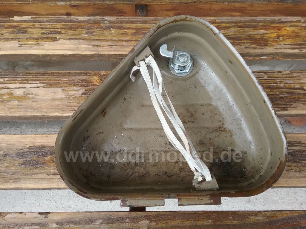

Ein sehr schön erhaltenes Essi hast du dir da angelacht _clap_1.gif Kein Vergleich zu der "Restauration", die du noch da hast laugh.gif Solltest du noch einen beigen Werkzeugdeckel suchen, schreib mir ne PN wink.gif

QUOTE (corsajäger @ 29.08.2021, 08:42)
Eine beige Gabel von 57 hab ich auch noch da, aber in recht schlechtem Zustand.

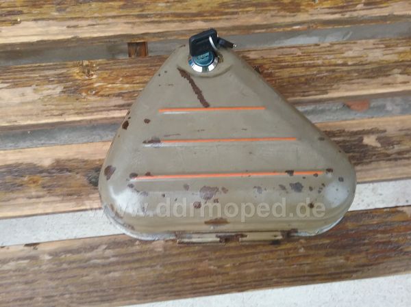

Hallo Peter,
vielen Dank für Dein Angebot. Den originalen Deckel habe ich. Da dort ein Nachbauschloß drin ist, habe ich es separat transortiert. Mit diesem Schloss klappert der Seitendeckel und fällt ab.
Für diesen SR 2 habe ich 20 Prozent weniger bezahlt als für den "Restaurierten" und Ersatzteile dazu bekommen. Ebenso war er zugelassen.
Das Foto wird nachgereicht.
Bleibt gesund!
Micha
PME-MailMSN
corsajäger
Geschrieben am: 29.08.2021, 11:17
Beiträge: 326
Mitgliedsnummer.: 8790
Mitglied seit: 24.03.2016
Ich weiß schon, warum ich bei meinem Alltagsessi den Werkzeugdeckel verschraubt habe, das mit den Schlössern habe ich auch schon gehört laugh.gif
Das mit dem Preis ist natürlich ärgerlich, dass der "Restaurierte" noch teuerer war, als der Originale. Für Baujahr 57 und Originallack steht der beige echt noch gut da. Ich hab einen zerlegten 57er da, der ist bei weitem rostiger, von meinem dunkelblauen 59er ganz zu schweigen smile.gif

Hier nun das Foto.

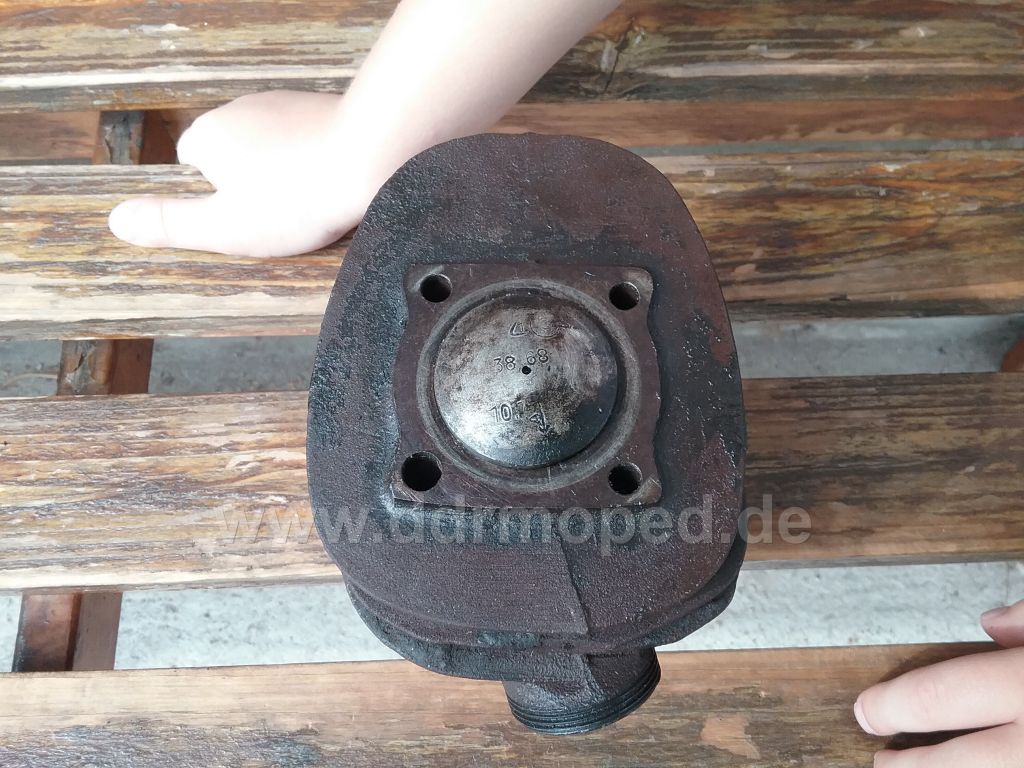

Den originalen Zylinder nebst Kolben habe ich auch noch. Das bedeutet, dass die Laufleistung höher sein muss als es der Tacho behauptet. Oder es ist irgend ein Zylinder? Ganz ehrlich, egal.
Der Verkäufer hatte mir gesagt, dass er den Nachbauzylinder wegen Leistungsmangel verbaut hatte. Nach Verbau des KR50 Zylinders stellte er fest, dass es der Leistung immernoch ermangelte. Im Prinzip war das Benzinhahnsieb zu.
Den werde ich wieder verbauen.
