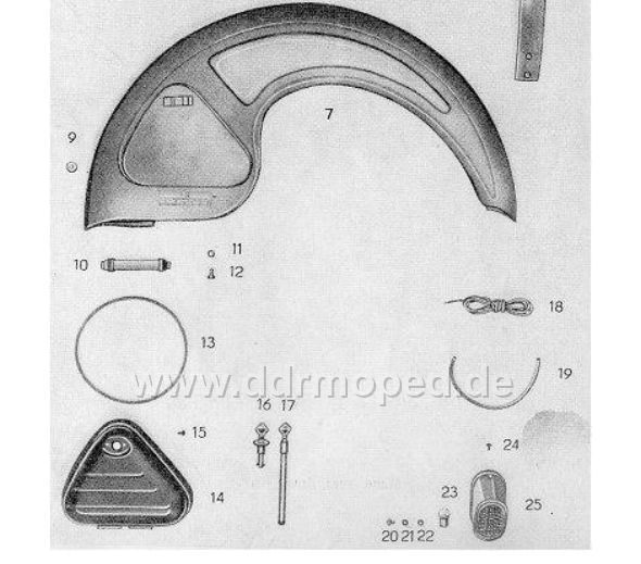

Wenn der Dichtring Nr. 13 verbaut ist, dann klappert da auch nichts. Der fehlt eigentlich immer. Gab es vor Jahren in guter haltbarer Qualität als Nachbau (im Prinzip ein ganz ordinärer Nullring). Für die Ultra-Orginalos wahrscheinlich keine Alternative, da muss es schon der 70 Jahre alte DDR Braunkohlekautschukring sein, der dann monatelang in Benzin quellen muss, bis er wieder halbwegs geschmeidig ist...

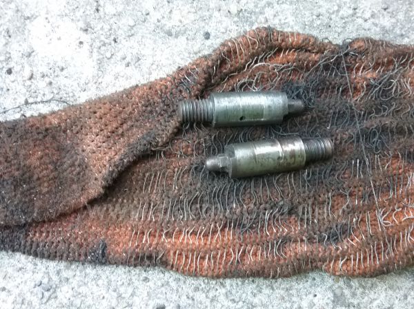

Heute ging es weiter. Verschleiß ist ein Thema!
Bleibt gesund!

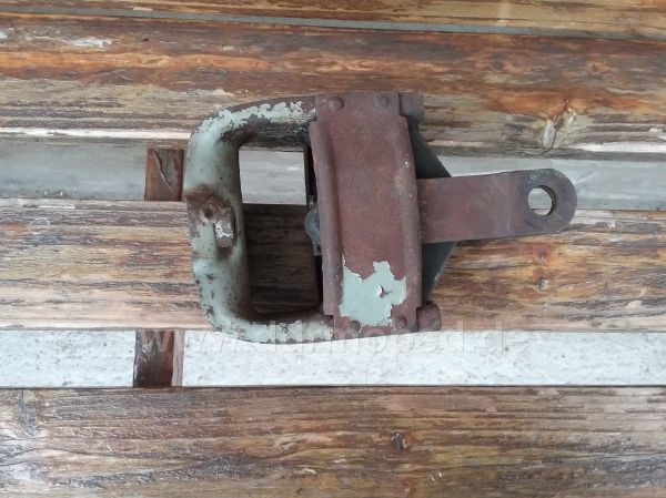

Ein Bekannter hat mir eine Gabel überlassen. Er möchte dafür die verbaute und einen Zwacken. Bis ich eine bessere (lacktechnisch) bekomme, soll die es erst einmal machen.
Bleibt gesund!
Micha
PME-MailMSN

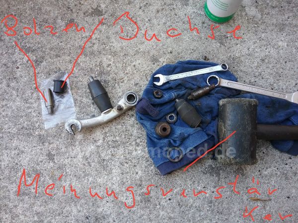

Hier mal ein Eindruck von den Bauteilen.
Bleibt gesund!
Micha
PME-MailMSN

Das sieht immer so aus. Als ich das bei meiner ersten Restaurierung gesehen habe, war ich auch schockiert. Heute weiß ich es besser. Die Federelemente sind 60 Jahre alt und etwas krumm, was bei der Belastung die darauf wirkt vollkommen normal ist. Aber die aufvulkanisierte Metallplatte ist immer noch dran und fest. Bei den Nachbauteilen fällt die oft schon beim Einbauen ab. Kannst ja mal berichten, wie lange der Nachbaumist bei dir hält. Ich an deiner Stelle würde die alten Federelemente nicht gleich entsorgen...

Wie weiter oben gezeigt, waren die Schwinghebelbolzen verschlissen. Die neuen saßen mir zu fest in den neuen Buchsen. Die Passung zwischen neuen Bolzen und alten Buchsen gefiel mir besser, zumal die Nut fürs Fett fehlt. Weiterhin waren die neuen Buchsen zu lang. Die Passung Schwinghebel und alte Buchse waren in Ordnung.
Die Montage lief problemlos. Die Gummipuffer für den Anschlag unten wurden zuletzt montiert. Hier durfte Perle unterstützen. Ansonsten hätte ein Spanngurt helfen müssen.

QUOTE (Otto @ 02.09.2021, 19:25)
Hallo Otto,
schockiert bin ich nicht. Es soll nur zur Dokumentation dienen. Die Metallplatten sind leider beide ausgerissen, so dass ich neue bestellen mußte.
Wenn die Federelemente hin sind, gibt es hier einen Eintrag. Der Verkäufer weiß auch genau wo ich sie her habe.
