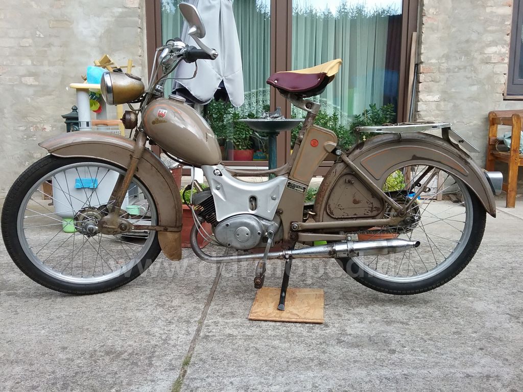

QUOTE (der Lehmann @ 05.09.2021, 08:57)
QUOTE (Moped Micha @ 04.09.2021, 20:28)
Lilienklingel ist da(Macht für mich keinen Sinn! Wer ist lauter, der Motor oder die Klingel? ).
War aber seinerzeit Vorschrift, da das Fahrzeug ohne Motorkraft mittels Pedaltritt (also wie beim Fahrrad) bewegt werden konnte und bei stehendem Motor keine Hupe zur Verfügung stand.
Ansonsten bist du auf einem guten Weg in Richtung annähender Originalzustand. thumbsup.gif
Hallo Jürgen,
guckst du....
Was mich noch bewegt ist, die Farbgebung der Satteldecke müsste doch vertauscht sein.
Bleibt gesund!
Micha

Geschrieben am: 05.09.2021, 11:00
Nein, die Variante passt. Die beigen Essis hatten überwiegend helles Leder auf der Sitzfläche.
Moped Micha
Geschrieben am: 05.09.2021, 11:45
Beiträge: 2388
Mitgliedsnummer.: 9051
Mitglied seit: 16.08.2016
QUOTE (der Lehmann @ 05.09.2021, 11:00)

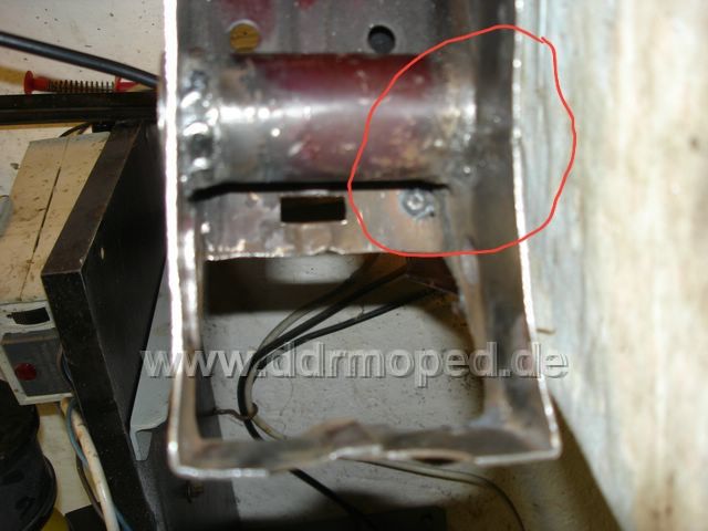

Merkliches Spiel im Schwingenrohr des Rahmens, in Fahrtrichtung links (Beispielfoto hier aus dem Forum stibitzt. Ich hoffe, ich werde nicht verfolgt.).
Nun meine Frage, da es mir um die originale Farbe zu schade wäre, hat das schon mal jemand mit Klebstoff repariert?
Ich werde es einmal mit Kaltmetall 2K probieren.
Bleibt gesund!
Micha
PME-MailMSN
corsajäger
Geschrieben am: 06.09.2021, 13:22
Beiträge: 326
Mitgliedsnummer.: 8790
Mitglied seit: 24.03.2016
Hallo Micha,
aufgrund der Lage würde ich zum schweißen raten. Wenn das jemand mit einem geeigneten Schweißgerät macht, geht auch nicht zu viel Lack flöten. Ich meine gehört zu haben, es gibt eine Art Paste, die Bereiche um die Schweißnaht kühlt, dass der Lackschaden minimal ist.
Meine Überlegungen zum Kleben wären eben die, dass der Kleber konstant Vibrationen ausgesetzt ist und lagebedingt auch Ölen und Fetten. Ich denke, das reißt bei Zeiten wieder.
Beste Grüße
Peter
Moped Micha
Geschrieben am: 06.09.2021, 13:47
Beiträge: 2388
QUOTE (corsajäger @ 06.09.2021, 13:22)
Hallo Micha,
Hallo Peter,
ich sehe es wie du.
Laut Produktbeschreibung der 2-K Kaltmetalle und einiger Tests, sollen diese "Fügestoffe" das können(Temperatur, Säure-, Ölbeständigkeit; mechanisch beständig, Möglickeit des Verklebens verschiedener Materialien, von Löchern, Rissen usw...).
Wenn man an den Titel dieses Themas denkt, möchte ich es probieren. "Alle sagten, dass es nicht geht, bis einer kam und es tat." Was ist denn zu verlieren? Im Automobilbereich wird mittlerweile auch sehr viel gefügt durch Kleben. Wenn es nicht hält, habe ich immer noch die klassische Option.
Weiterhin gibt es hier an dieser Stelle eine Ekenntnis für viele.
Oder wie hat gestern mein Großer gesagt? "So kann es nicht bleiben!"

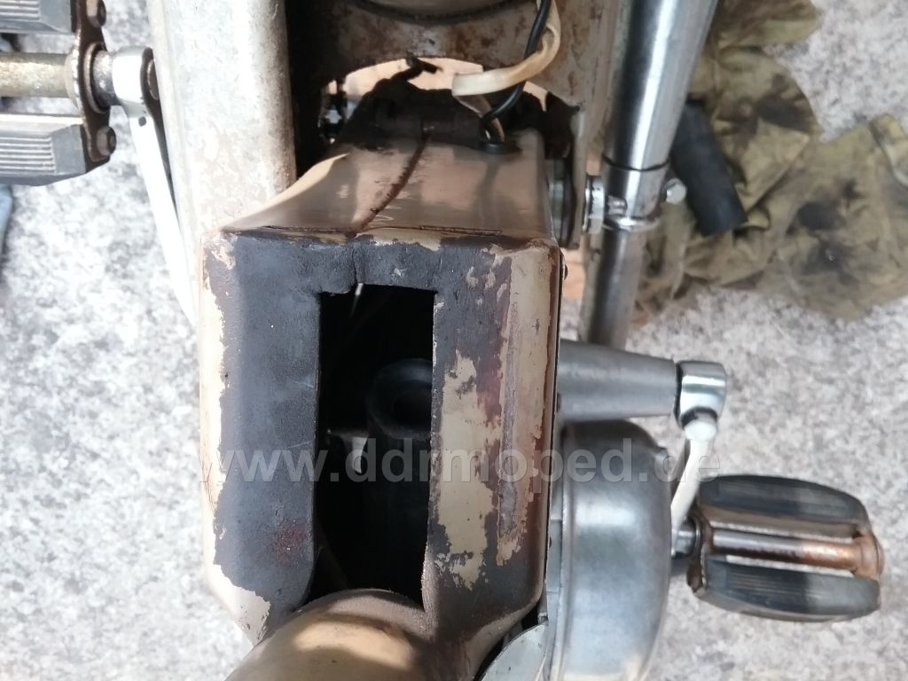

Moped Micha
Geschrieben am: 06.09.2021, 17:35
Beiträge: 2388

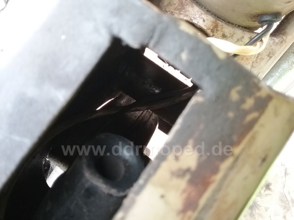

Das Projekt ist gestartet.

Moped Micha
Geschrieben am: 06.09.2021, 17:37
Beiträge: 2388
So sieht es unter dem Federkasten aus.

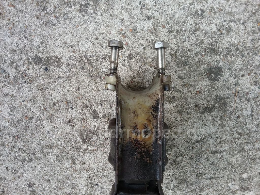

Moped Micha
Geschrieben am: 06.09.2021, 17:42
Beiträge: 2388

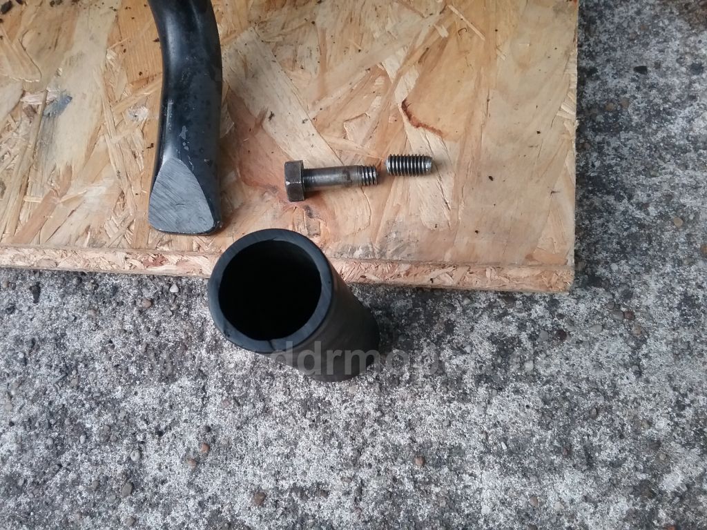

Was ich euch noch zeigen wollte, ist die Parallelität der Schrauben. Macht da richten Sinn? Beim einem anderen Element, welches ich verbaut habe, ist es nicht so.

Moped Micha
Geschrieben am: 06.09.2021, 17:45
Beiträge: 2388
Dieses Gummi war lose im Rahmen drin. Hätte vielleicht jemand so eine Schraube vom Federelement, welche ich käuflich erwerben kann?

Moped Micha
Geschrieben am: 06.09.2021, 17:53
Beiträge: 2388

Hallo Peter,
das Rohr steckt in zwei Muffen. Ich bin zuversichtlich!
Da ich mit meinem Balg das zulässige Gesamtgewicht überschreite, kann der Härtetest bald erfolgen.

Otto
Geschrieben am: 06.09.2021, 18:37
Beiträge: 2170
Mitgliedsnummer.: 7023
Mitglied seit: 21.12.2013
QUOTE (Moped Micha @ 06.09.2021, 17:45)
Ist das der Ansaugschnorchel vom Luftfilter?

Moped Micha
Geschrieben am: 06.09.2021, 19:25
Beiträge: 2388
QUOTE (Otto @ 06.09.2021, 18:37)
Hallo Otto,
fünf Beiträge zuvor sieht man den Ansaugschnorchel. Ich recherchiere mal was das sein könnte.

SR57

Beiträge: 1246
Mitgliedsnummer.: 6069
Mitglied seit: 22.12.2012
QUOTE (Otto @ 06.09.2021, 19:37)
Ja das ist der Ansaugschlauch.
Moped Micha
Geschrieben am: 06.09.2021, 19:43
Beiträge: 2388
QUOTE (SR57 @ 06.09.2021, 19:29)
Der ist immer noch drin. Das andere Gummi wirft Fragen auf. Der Durchmesser ist konstant und verjüngt sich nicht.
