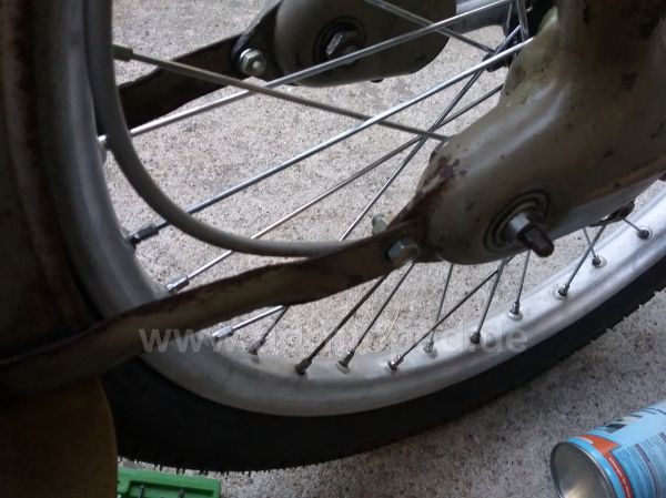

QUOTE (Moped Micha @ 07.09.2021, 20:01)
QUOTE (kradschütze @ 07.09.2021, 19:57)
Die unteren Halter des vorderen Schutzbleches kommen außen an die Gabel.
Danke für den Hinweis. Das wird geändert. Leider hatte ich nur jüngere ESKA Schrauben. Aber wenigstens kein Nachbau.
Ich habe es geändert.

Der Schmutzfänger am Vorderrad ist beim frühen 57-er mit 4 Schrauben befestigt. smile.gif

Aber nicht bei den,der hat drei Schrauben.

Danke Andreas, Gerald. Das bedeutet, dass ich mir ein anderes Schutzblech besorgen muß. Ich hatte es schon fast vermutet, weil die untere Halterung nicht so gut an die Gabel paßt. Die Bohrungen sind größer.

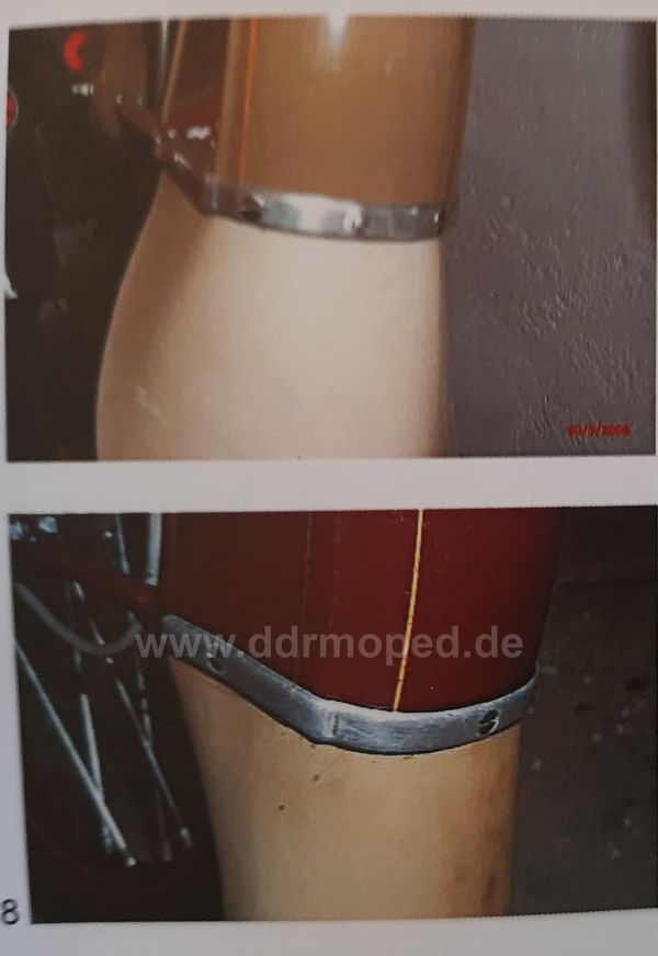

Behalte doch deinen Kotflügel und verwende einfach die alte (SR2) Strebe und Alublende statt der SR2E Strebe.

Das ist auch eine gute Idee SR57. Zumal es schwierig wird einen solchen Zustand zu finden.
Wie hoch ist denn die Zierleiste? Vermutlich so hoch wie die Strebe. Ich kümmere mich.

Geschrieben am: 09.09.2021, 14:17
Micha lasse dich nicht verrückt machen.
Bei deiner Rahmennummer ist die Dreilochvariante absolut passend. Der Vorschlag kam ja schon. Streben vom SR 2 und die Aluzierkante. Wobei sich die Strebe sicher leichter finden lässt, als die Aluleiste (etwas über 1 cm breit) dry.gif
(oben Vierloch-, unten Dreilochausführung)

ich habe schon gesehen, dass aufgrund der Fahrgestellnummer Deines SR2 nicht unbedingt das Schutzblech mit den 4 Schrauben notwendig ist. Mein Kenntnisstand sagt mir aber, wenn der SR2 Halbnaben hat und die kurzen "Ohren" am Federkasten hat, dann muss es ein Früher sein. Und dann sollte es das mit den 4 Schrauben sein. Sagt aber Deine Fgst.Nr. nicht.
Du solltest eigentlich bei der Fahrgestellnummer keine Halbnaben mehr haben. Aber man weis es bei 1957 nicht so genau. Ich habe einen mit Nr. 234xxx und hatte auch vorn die "Federschwinge" des SR2E, nachdem ich das Moped von meinem Opa geerbt hatte und komischerweise hinten auch keine Halbnabe. smile.gif
Solltest Du aber an einem patinierten Vorderradschutzblech in beige (original 1957 mit Aluleiste 4 Loch) haben, dann schicke mir eine PN.
Ansonsten wünsche ich Dir noch alles Gute für den Aufbau des SR2.
