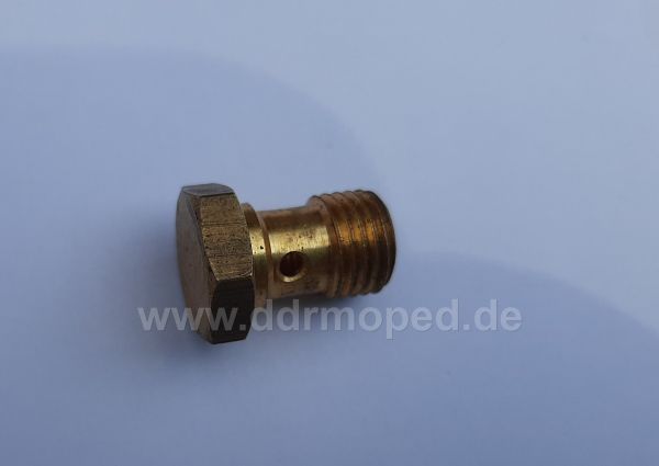

ich hab gerade meinen NKJ in der Zerre und nun fällt mir auf, daß die Düsenhalteschraube keine Querbohrung hat. In den Ersatzteileshops ist die immer mit Querbohrung abgebildet.
Wenn da eine Bohrung rein muß, welchen Durchmesser hat sie?

Wie soll denn da der Sprit zur Düse gelangen?
Durchmesser 2mm.

Wolfgang hat es schon beschrieben. Ohne Bohrung funktioniert nun mal ein NKJ nicht.
Ich wüsste auch nicht, wo die ohne Bohrung hingehören könnte. hmm.gif Ich habe auch nie so eine Schraube gesehen.

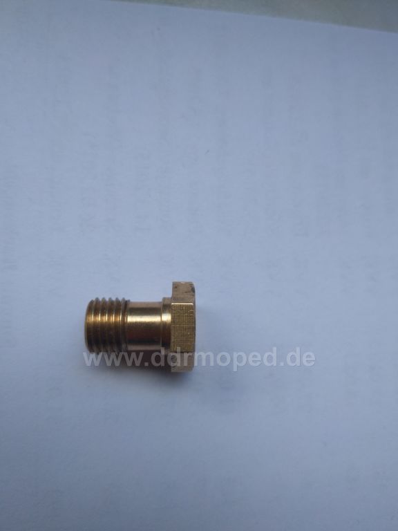

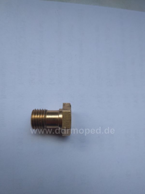

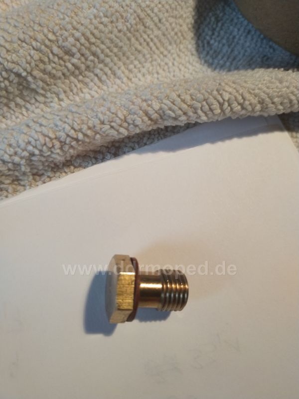

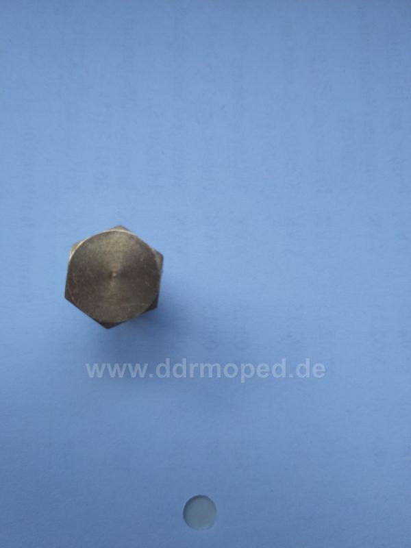

Ja, ja, das geht mir auch so. Die ist in einem von mir erworbenen NKJ 122-4 drinn gewesen. Vielleicht hat sich der Vorbesitzer gewundert, warum der Vergaser nicht funktioniert.
Ich stell mal paar Bilder ein. Sie sieht genau wie eine Düsenhalteschraube aus, allerdings, wie gesagt, ohne Bohrung.

friedel_f
Geschrieben am: 01.09.2021, 12:47
Beiträge: 501
Mitgliedsnummer.: 7678
Mitglied seit: 30.09.2014
Schraube2

friedel_f
Geschrieben am: 01.09.2021, 12:48
Beiträge: 501
Schraube3

friedel_f
Geschrieben am: 01.09.2021, 12:50
Beiträge: 501
Schraube4
Vielleicht findet jemand die Antwort auf das rätselhafte Teil.

Geschrieben am: 01.09.2021, 15:06
Also ich könnte mir nur einen Fertigungsfehler vorstellen. Die Halteschraube ist dann bei der Endkontrolle irgendwie durchgerutscht. ohmy.gif huh.gif
Hier ein originales Neuteil. Nur so kann es funktionieren.
