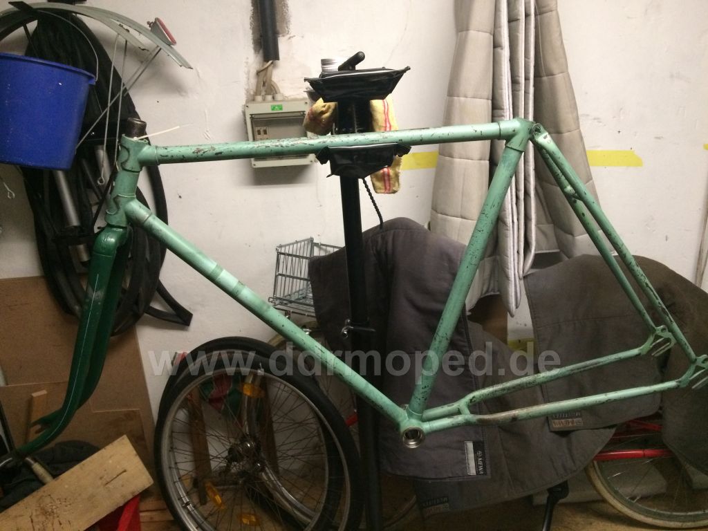

Hier erstmal Bilder vom Fundzustand:

Also Bestandsaufnahme:
Lack - übel überpinselt. Die Schutzbleche scheinen noch den Originallack zu haben.
Die Räder sind original und in gutem Zustand, Alufelgen schön rund und die naben beide Renak 56 gestempelt. Hinten ist auch das 3fach-Ritzel drauf.
Lenker und Vorbau passen auch, die Griffe leider nicht.
Kurbelgarnitur ist leider nicht original- kruder mix aus Glocken- und Keillager.
Sattel brauche ich nicht zu erwähnen.
Beleuchtung könnte hinten passen, da bin ich nicht ganz sicher, vorne definitiv nicht.
Schaltung fehlt leider.

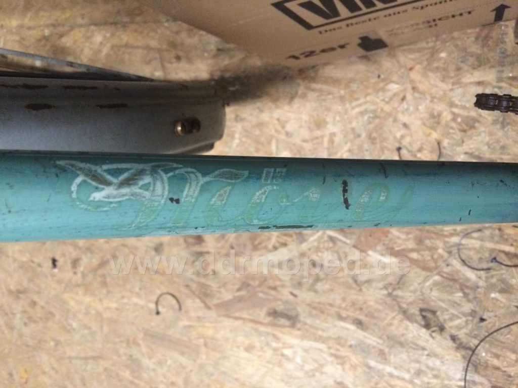

Also erstmal alles auseinandernehmen und ran an den Lack. Zu meiner Freude ließ sich der schlimme dunkelgrüne Lack mit dem richtigen Lösungsmittel entfernen, und zum Vorschein kommt das Original- lindgrün(?) und zu meiner größten Freude ist der „Möve Gold“ Schriftzug am Unterrohr noch zu erkennen... wenn auch schwach. Die Abziehbilder am Sattelrohr haben den „Lackiervorbereitungen“ leider nicht standgehalten.
Alles in allem ist der originale Lack natürlich übel mitgenommen, aber für mich gut genug um ihn zu erhalten.

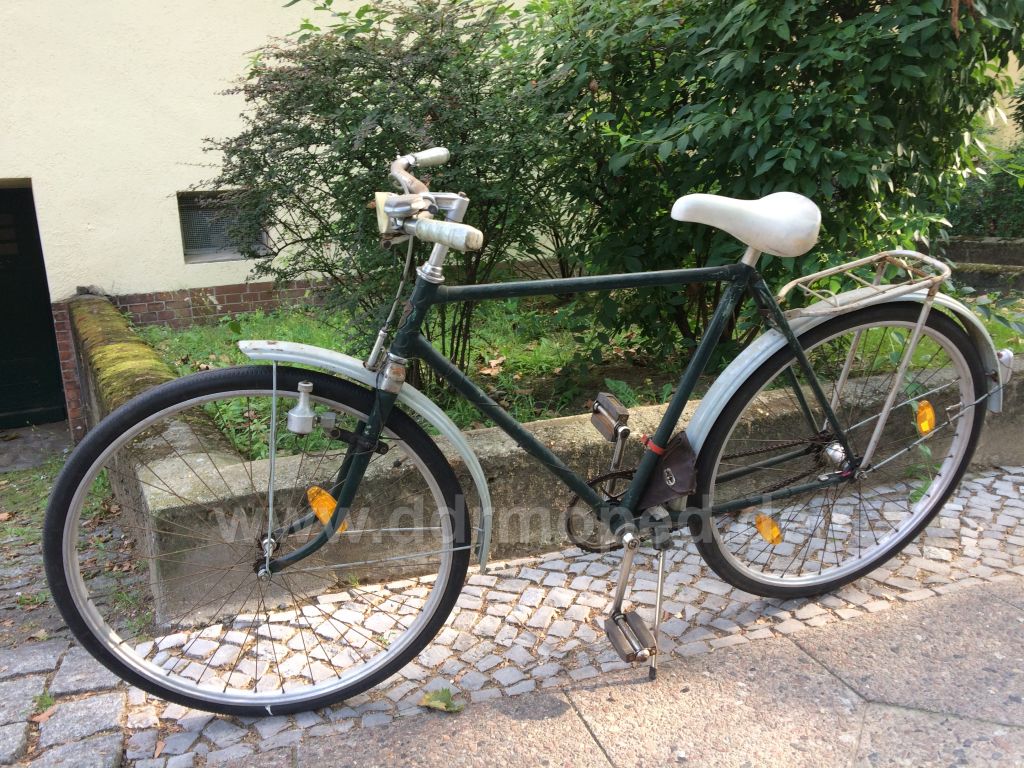

Dem aufmerksamen Beobachter wird sofort aufgefallen sein, dass die Gabel irgendwie nicht passt. Das wird dann wohl vermutlich auch der Grund für die Notlackierung gewesen sein. Form, Farbe und Dekor passt, meiner Meinung nach, zu einem späteren Möve-Rad um Bj 60, als sie schon die Gabeln von Mifa hatten. Oder was sagt ihr dazu?

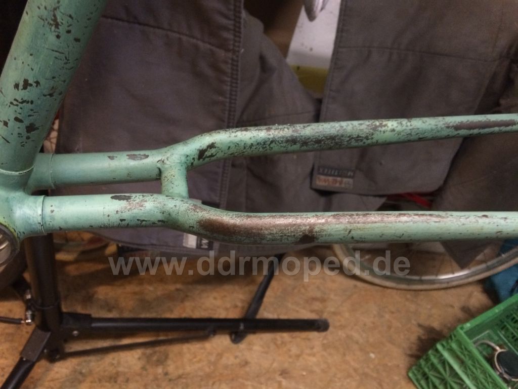

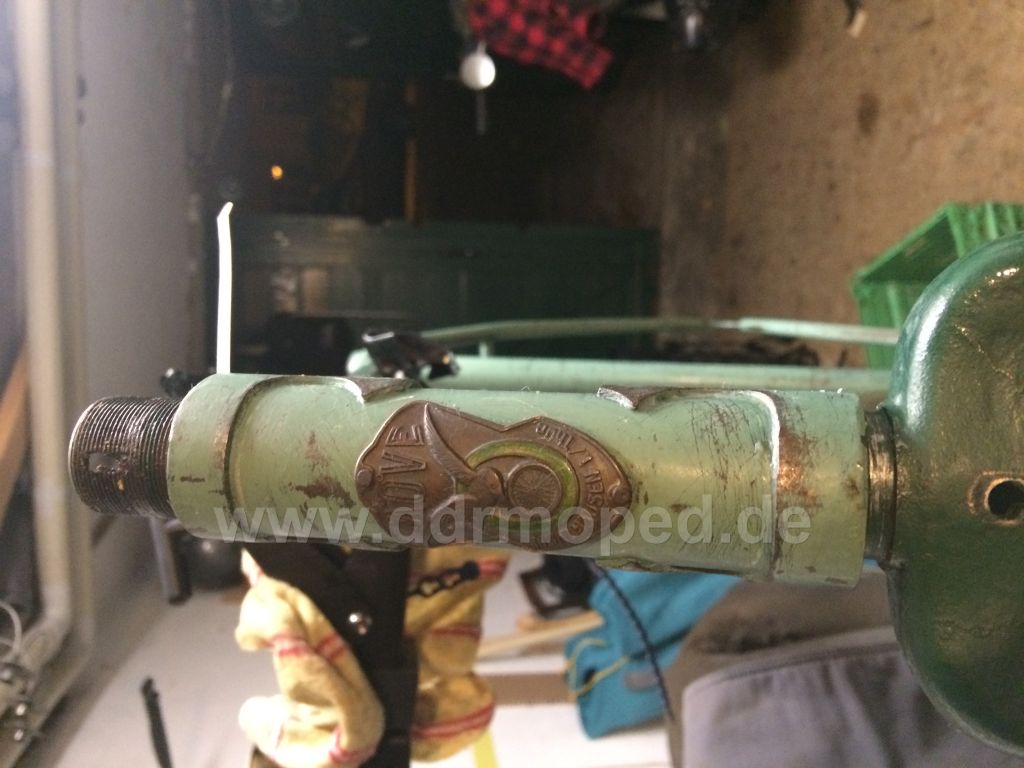

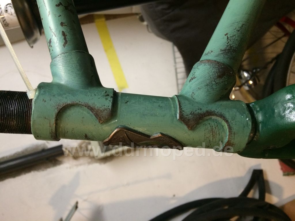

Und noch ein paar Bilder vom gereinigten Rahmen:

Hallo Rücktritt,
Danke für deinen Input. Interessant, dass wir dann quasi das selbe Projekt haben und sogar in der gleichen Farbe. Ich hab diese Farbe bei Möve vorher noch nie gesehen. Hab nur mal ein Diamant Modell 109 in der selben Farbe aufgebaut - lustigerweise auch Bj.56. wink.gif
Bei dem Rücklicht hast du Recht, hab nochmal genau hingesehen und auch den Jahresstempel von 68 gefunden. Dann bräuchte ich also entweder ein Stern-Rücklicht oder die "Hexennase"?! Ist die eigentlich baugleich mit dem vom SR1? Oder gibt es noch andere belegt Rücklichtvarianten?
Mit den Schutzblechen bin ich mir jetzt auch nicht sicher. Ich dachte, weil die ja auch die extra Strebe vorn haben, können es zumindest keine vom Tourenrad sein. sie haben auch keine Linierung und Möve-Emblem drauf. Die könnten also auch von ganz woanders her kommen. _uhm.gif
Mit der Gabel bin ich mir schon sehr sicher, dass es nicht die Richtige ist, nicht nur wegen der Farbe. Den Unterschied sieht man am besten im direkten Vergleich. Die Schulter ist anders geformt (damit die Gabelhaube auch) und die Schenkel sind auch anders gebogen. Ich zeig mal Bilder zum Vergleich...
