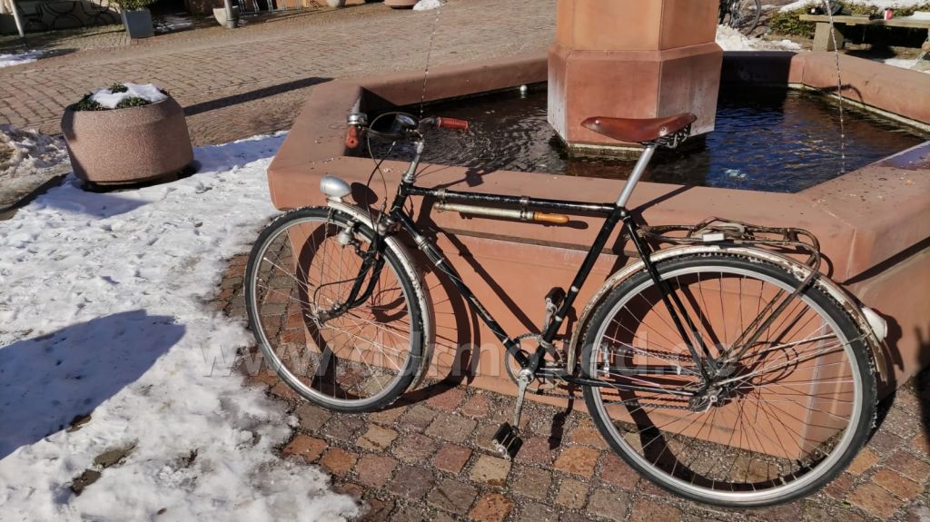

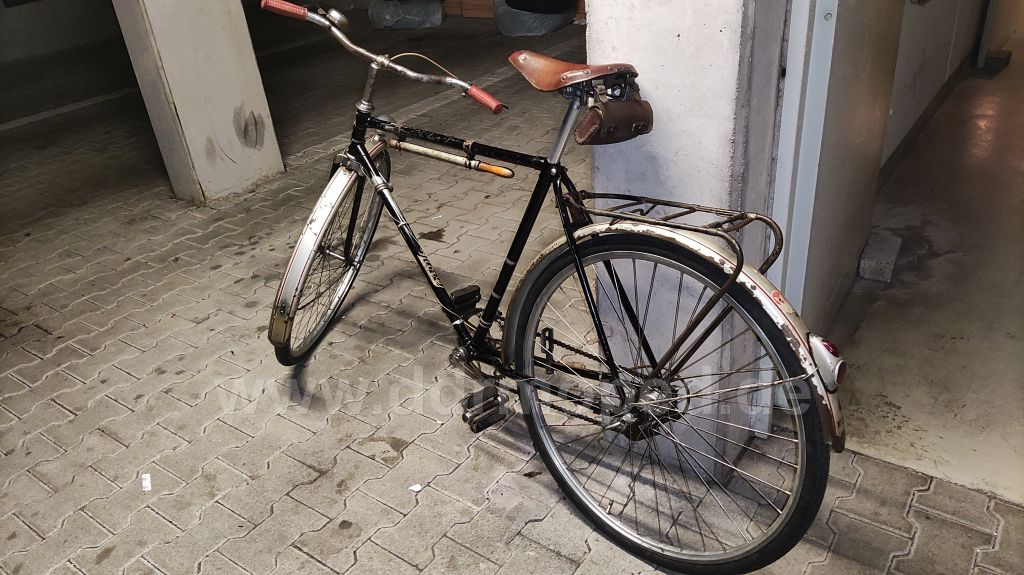

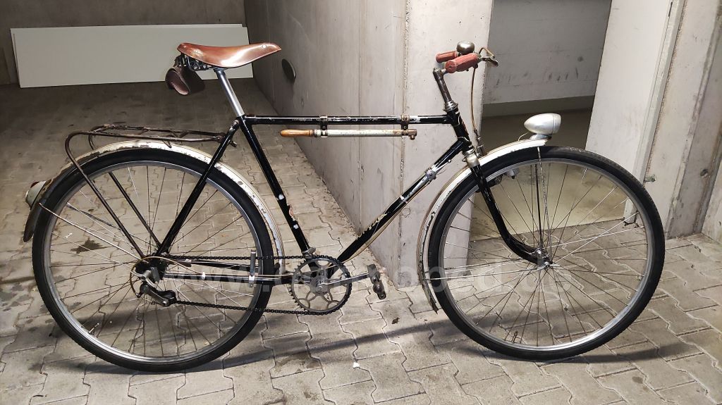

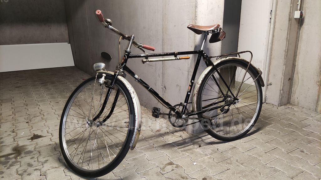

Also hier ist mal mein Möve Gold mit FuS Schaltung und sie bereitet mir immer wieder Kopfzerbrechen. Nicht wegen der Bremsfunktion, aber wegen so einem leichten Knirschen, dass ich nur im ersten Gang habe und einfach nicht wegbekomme. Aber man darf eben nicht vergessen, dass die Gesamtkonstruktion einfach schon 67 Jahre alt ist. Irgendwann kriege ich das auch noch weg und wenn ich nochmal alles zerlege und wieder zusammenbaue.
Die Schaltung finde ich insgesamt okay und habe damit im Westen (Freiburg) schon einige nette Kommentare auf der Straße geerntet! Die Kommentare waren von "massiv" bis "Ich wusste gar nicht, dass es sowas im Osten schon gab" recht positiv.

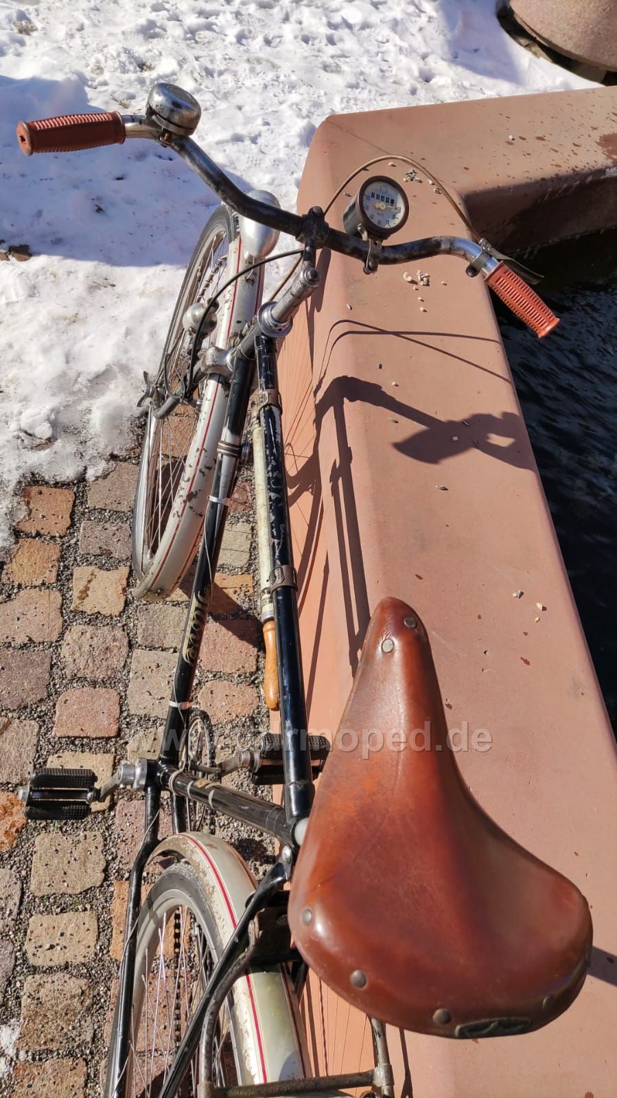

Den zeitgenössischen Tacho (TMF-60) hatte ich auch schon mal verbaut wie ihr beim letzten Bild sehen könnt. Aber auch dass hat sich nicht einfach gestaltet, so dass ich ihn wieder abgebaut habe. Erst war die Achse zu kurz, dann musste ich ordentlich Unterlegschrauben zum Zentrieren verwenden und letztendlich ist das Rad dann einfach nicht mehr richtig geradeaus gefahren (freihändig). Gibt es denn hierzu ein paar Erfahrungsberichte wie man das hübsch und elegant lösen kann? Denn für diese Konstruktion muss man die Gabel schon ordentlich auseinander ziehen.
Gar nicht so einfach ein richtig gutes Fahrgefühl hinzubekommen und dabei noch dem Katalogbild bei DDR Wiki gerecht zu werden blink.gif
Abschließend lässt sich sagen - Ein geiles Fahrrad, dass mehr Zuneigung braucht als andere DDR Schönheiten biggrin.gif
LG Christian

Der Tacho...

Oh schön, ein schwarzes habe ich im fahrfertigen Zustand noch nicht bewundern dürfen, fein !
Zu den Bremsen: Bei Felgenbremsen gab es 1954 offenbar noch Lieferschwierigkeiten, gut möglich dass Möve da kein Kontingent bekam. Rücktritt mit Kettenschaltung ist meinesachtens wirklich grenzwertig. Ich war eine Zeit lang am Diamant Sportrad damit gefahren. Klar es geht, aber es ist technisch irgendwie schräg. Auf jeden Fall würde ich dazu raten, den Bremsmantel schön zu entfetten und wenn überhaupt, nur mit dünnem Maschinenöl zu schmieren. Damit man wenigstens ne passable Verzögerung erreicht. Die Reifenbremse kann man halbwegs wirksam hinkriegen, wenn man neue Reifen, möglichst nen wenig gealterten Bremsgummi verwendet und nur mäßig Luft aufpumpt.
Ja, das Möve 100 ist ne Diva, würde ich auch so sehen. Muss man lieben und leiden, oder man lässt es lieber biggrin.gif
Zum Tacho: Merkwürdig, eigentlich sollte sich das freihändig fahren lassen, yep. Da traten bei dir offenbar irgendwelche erhöhten Reibkräfte auf, kann ich aus der Ferne jetzt leider auch nicht viel sagen zu.

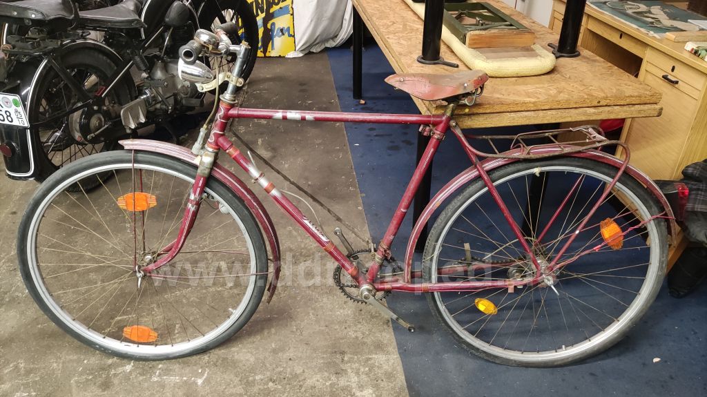

Hallo zusammen,
wie ich sehe wurde hier schon lange nichts mehr gepostet, aber letzes Wochenende habe ich einen guten Grund gefunden hier mal wieder etwas reinzustellen biggrin.gif Es handelt sich bei den folgenden Bildern um ein Möve Gold 100 Bj. 1956 in rot mit roten Schutzblechen und weißer Linierung...dies ist ziemlich ungewöhnlich, da mir bisher nur Möve Gold mit silbernen Schutzblechen über den Weg gelaufen sind. Zweitens scheint auch der Scheinwerfer am Vorbau montiert gewesen zu sein, da vorne das Blech von einer zeitgenössischen Halbrundkopfschlitzschraube getragen wird. Markierungen von einem Scheinwerfer, der auf dem vorderen Schutzblech angebracht war, kann ich ebenfalls nicht erkennen. Bei Wiki gibt es ein altes Bild aus einem DDR Radladen, der dies auch belegt.
Ich hatte mich hier schon mit André kurzgeschlossen und die Fehlteile sind natürlich die Lichtanlage, Stempelbremse und der Lenker. Der Rest scheint original zu sein.
Ich bin mal gespannt was Ihr meint!
Nun aber zu den Fotos!!
LG Christian

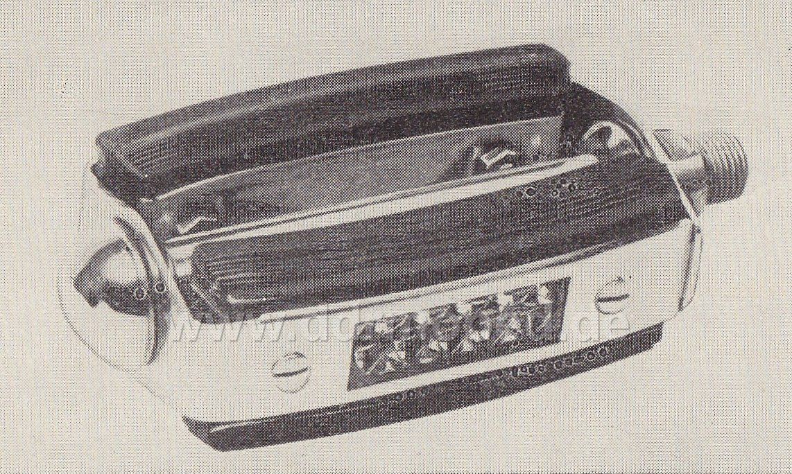

Die Pedale sind auf dem Bild nicht zu sehen, da ich sie schon abgebaut hatte. Aber es sind FZTW Sportpedale ebenfalls mit Halbrundkopfschlitzschrauben.
