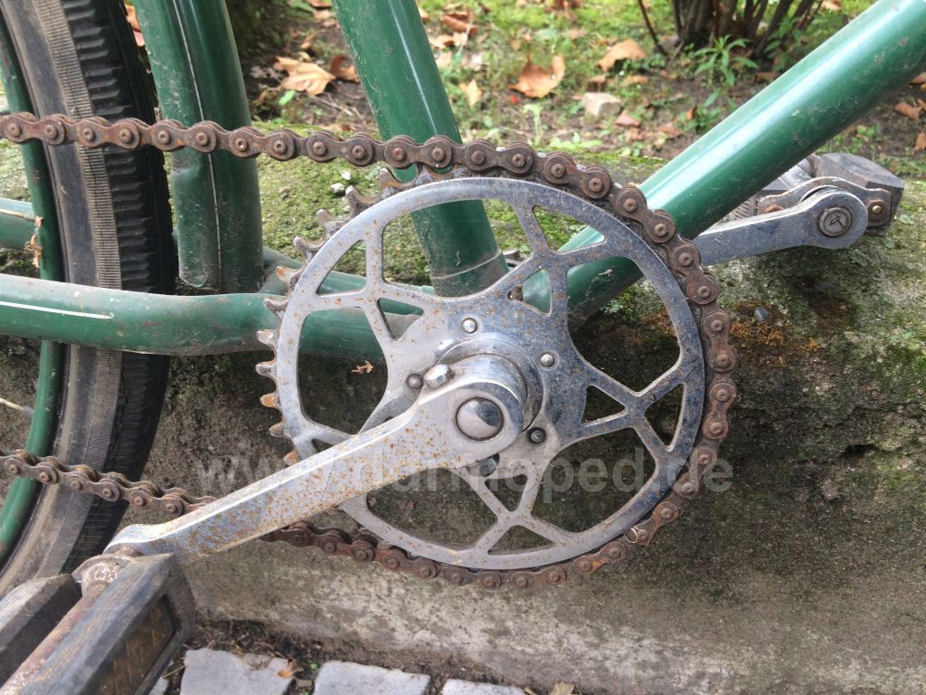

Offtopic zu der Kurbel des Jugendrades:
Die Arme sind 150mm lang und das Kettenblatt hat 40 Zähne.
Und so sieht das bei meinem aus:

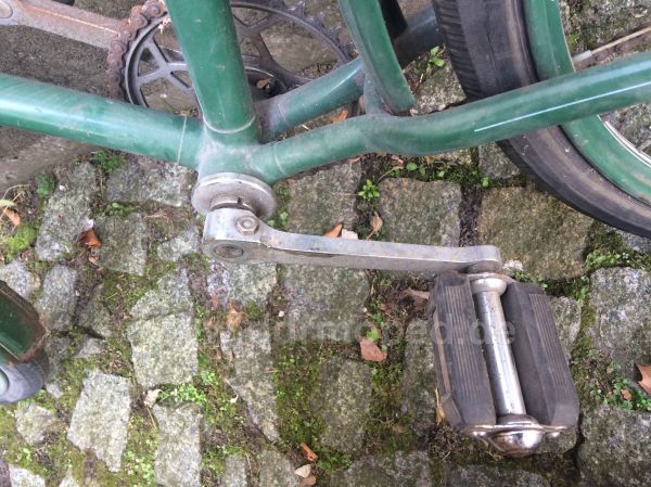

LutzM

Und die andere Seite...
(Das komplette Rad werde ich an anderer Stelle irgendwann noch vorstellen)

Die Überlegung ist, das Kettenblatt gegen eines mit einer „erwachsenen“ Übersetzung zu tauschen. Natürlich muss man dann durch den kürzeren Hebelarm kräftiger treten, hat aber die langsamere Trtttfrequenz ( ich weiß, ungesund)
Das ganze sieht so aus wie auf dem Bild, nur rechts mit Keil und Glocke.
Scheint mir das normale wechselbare Kettenblatt zu sein, das Rad ist ein Möve mit 26 Zoll aber niedriger Rahmenhöhe.
Ich krame den Kurbeltrieb mal raus und mache Bilder
LutzM
Geschrieben am: 21.09.2021, 17:19
Beiträge: 71
Mitgliedsnummer.: 10872
Mitglied seit: 05.11.2019
Mmmmh, also nach meinem Technischen Verständnis bleibt bei gleicher Übersetzung die Trittfrequenz auch die Selbe. Durch den kürzeren Hebelarm musst du nur mehr Kraft aufwenden. Allerdings wird der Umfang der Drehbewegung kleiner und damit die Umfangsgeschwindigkeit geringer, weil du bei gleicher Umdrehungszahl (Frequenz) weniger Weg in der Kreisbewegung zurücklegst. Wenn das dein Ziel ist, probiers aus.... Bin gespannt auf den gefühlten Effekt.
Wenn nicht kriegst du echt dicke Schenkel und musst dir neue Hosen kaufen! cool.gif

Ich glaube einfacher wäre es, wenn du einfach hinten ein kleineres Ritzel drauf machst. Da trittst du etwas schwerer und fährst gleichzeitig etwas schneller, und es sieht nicht so komisch aus mit den kürzeren Kurbeln.
nukular
Geschrieben am: 21.09.2021, 19:28
Beiträge: 1168
Mitgliedsnummer.: 1491
Mitglied seit: 23.08.2008
Eine 150 mm-Kurbel wird in Relation zum 46er Kettenblatt etwas mickrig aussehen. Das passt optisch nicht so wirklich. Auch sonst fährt es sich nach meinem Empfinden sehr bescheiden. Man rutscht schnell von den Pedalen, weil man unbewusst mehr Druck ausübt.
Aber was ist denn dein Ziel? Eine niedrigere Trittfrequenz? Um was für ein Fahrrad geht es denn?

Das Ziel wäre ein Sportrad mit Thompson-Lager und trotzdem wechselbarem Kettenblatt und verbessertem Schutz gegen Dreck.
Es ist eine reine Bastelei mit einem Rahmen, der hinten auch bereits auf eine größere Radnaben- Einbaubreite geweitet ist.
Ich wohne hier in flachem Gebiet und merke, dass ich gerne das Rad mit viel Kraft auf Geschwindigkeit bringe und danach wieder rollen lasse. Dass das kein gesundes fahren ist, weiß ich natürlich. Ich wählle - wenn mal mit Gangschaltung unterwegs - immer große Übersetzungen.
Optisch ist die Kombi kurze Pedalarme / großes Kettenblatt völlig Banane oder zumindest grenzwertig nah dran, das ist klar 😃
