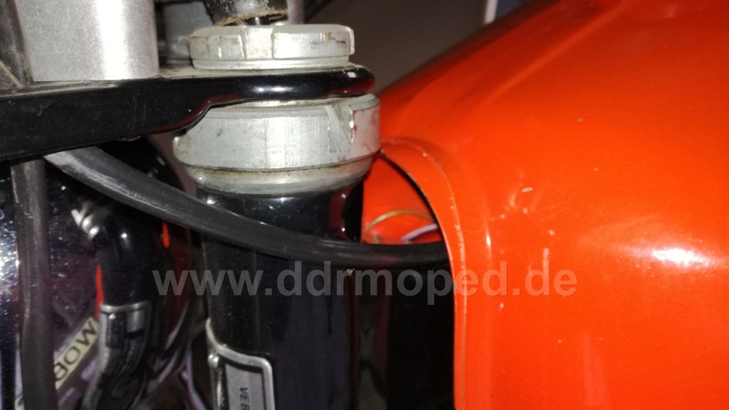

Ich hab grad eine mit dem Plastekotflügel gebaut. Hab die große Unterlegscheibe weggelassen.
Die Mutter ganz oben ist original auch viel schmaler als im Nachbau! Wenn die Nachbaumutter mal einen nen Gang in der Luft hängt, kein Thema.
Ich hatte auch mal Probleme mit einem Laufring, ganz unten auf der Gabelbrille. Der war auch deutlich dicker. Mit dem ging das Lenkerschloss nicht rein. War auch Nachbau.

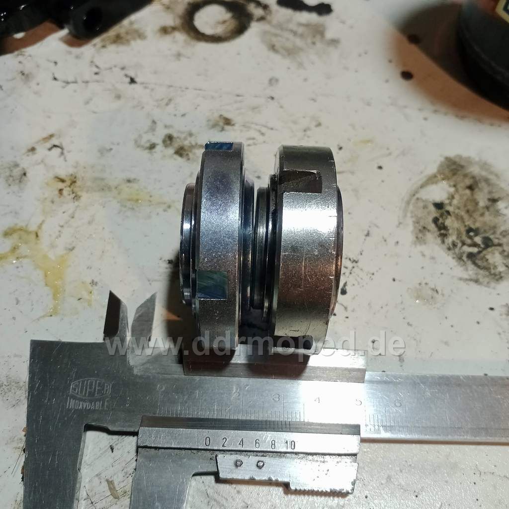

ZT-Tuning bietet die an, allerdings nur im satz. einzeln habe ich den schmalen oberen gabellaufring auch noch nicht gefunden.
https://zt-tuning.de/Lenkungslagersatz-Lenk...-SR80-S53-S83_1
oder über ostoase, ebenfalls nur im satz. (gruß an thomas und werkstatt, vielen dank nochmal)
https://www.ostoase.de/SET-Lenkungslagersat...IhoCyIUQAvD_BwE
habe zusätzlich zum schmalen gabellaufring die scheibe unter der nutmutter weggelassen. so sitzt das dann perfekt.
gruß, udo

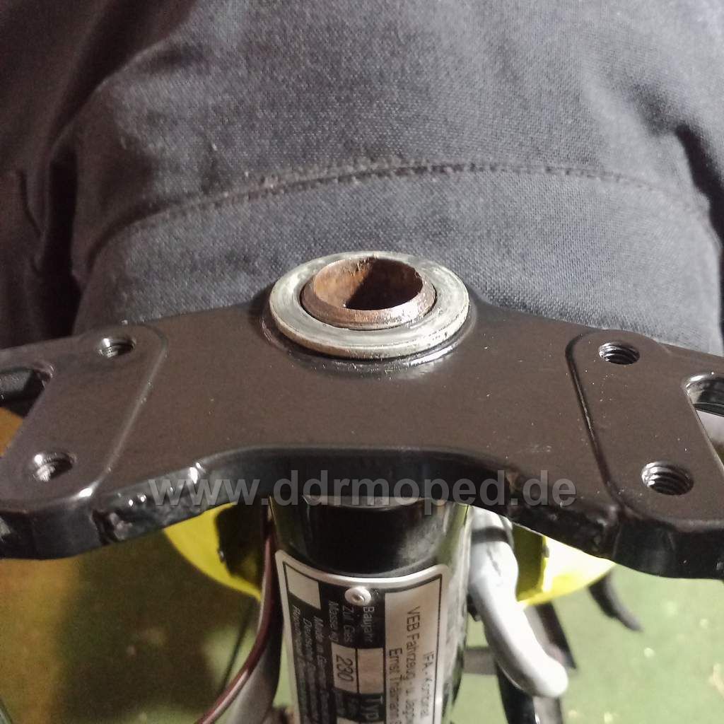

mit scheibe

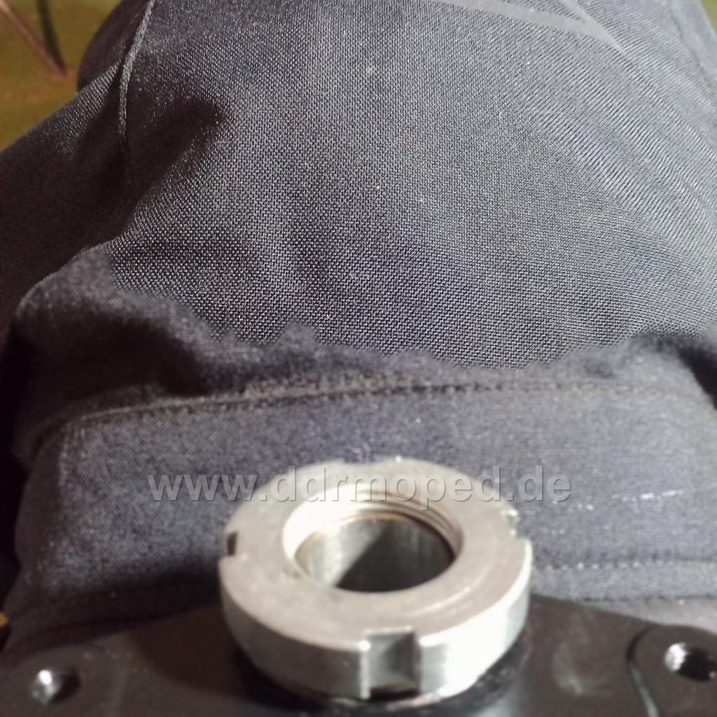

so hätte das ausgesehen mit dem breiten abellaufring. auch wenn ich die scheibe weggelassen hätte wären da höchstens zwei gewindegänge möglich gewesen
