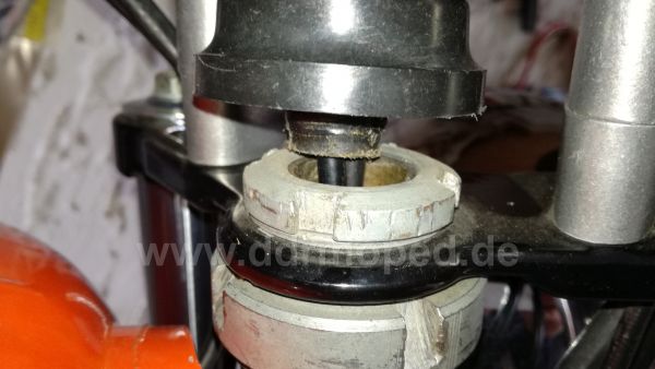

Bei meiner S51 ist es oben ungefähr bündig mit Unterlegscheibe.

Des is ja die DDR Mutter. Die ist flacher wie Nachbau.

ich hab noch keinen plan. ich habe zwei untere gabelführungen vorliegen, einmal s51 mit kurzem scheinwerferhalter (war bisher verbaut) nun die untere gabelführung für s50 mit langem scheinwerferhalter. beide mit einer gesamtlänge von 195mm. wenn nicht der obere gabellaufring die ursache ist, dann kann es nur noch an meinem austauschrahmen (enduro) liegen, das hier das rahmenstrinrohr länger ist. da könnte man mal noch maße vergleichen... ansonsten weiß ich auch nicht was da bei mir noch anders sein könnte. evtl noch die lagerschalen der lenkungslager, das die etwas dicker auftragen. die sind ebenfalls als nachbau bei mir verbaut.
der nachbaumist kozt mich sowieso an. wollte heute ne telegabel komplettieren... verkantet das tragrohr im gleitrohr beim zusammenstecken... musste ich mit SCHLÄGEN wieder trennen. _clap_1.gif
die gleitrohre haben untermaß: 29,5x mm topp thumbsup.gif logisch
(eigentlich musst denen den rotz solange in die fresse dreschen bis die suppe läuft... bis sie es begriffen haben... hab ich eine wut)

@vondi der obere gabellaufring sieht so aus wie die variante die ich bisher verbaut hatte. das passte bei mir aber nicht, wie du den bildern entnehmen kannst. hast du mal gemessen wie dick der ist? ist das nachbau oder ein originalteil? wäre mal intersssant ob es vlt noch ne dritte ausführung des gabellaufring gibt (was eigentlich unlogisch ist)
wollte halt auch gern die guss-gabelbrücke haben da es um einiges stabiler ist, und die kabel- und bowdenzugführung einfach besser gelöst ist.

Ich messe das morgen mal.

Die schmale Mutter gibt es so nur original oder wie vorher gesagt wurde im Satz...
Das Problem ist das die Enduro E 2 und 1E die ja die einzigen ab Werk sind die die Klemmbrücke verbaut haben in Kombi mit dem Plaste Kotflügel, tatsächlich ein längeres Rohr haben dies ist ca 5 bis 8 mm länger ... Die genaue Länge kann ich heute Nachmitrag mal messen im Vergleich zum normalen Rohr... Dort würde auch die dicke passen obwohl ich die total hässlich finde und die Abdeckung dort nicht schön draufpasst wie immer 🙈

Hi. Aber ich habe doch die originale untere Gabelführung aus `84 an meiner E4 dran und es passt doch auch ohmy.gif

Das ist durchaus möglich das es welche gab vor der E2 wo die Länge auch passt kannst du deine Länge mal messen 😉... Wie hast du es verbaut mit original Mutter und U Scheibe?

Ich habe es so verbaut wie oben auf meinen Bildern auch mit U-Scheibe. Hab´s grad mal mit einem Zollstock grob gemessen. Stirnrohr am Rahmen ca. 140mm, Höhe Steuerkopf ca. 12-13mm, Mutter ca. 6-7mm. Das Rohr ab Oberkante der Gabelführung ca. 185mm

hey, dank dir. da kann ich morgen mal vergeichen.
@endurojotsch, wäre mir neu wenn es für die enduro eine spezielle untere gabelführung gibt... aber man lernt nie aus

Ja die untere für den Plastik Kotflügel an der Enduro hat sicher da noch mal extra Löcher für die Halterung. Nur diese Modelle hatten ja eigentlich auch die andere obere Gabelführung. Kann schon sein, dass da das Rohr auch extra noch mal länger war. Aber meine Kumpels hatten zu DDR Zeiten alle die andere obere Brille an ihren S51 nachgerüstet und es hatte bei jedem gepasst.

So habe mal bei 5 Enduro E2 gemessen sind alle vom unteren Gabellaufring bis oben 18,1 bis 18,2 cm lang.
Die 2 normalen die ich habe Comfort und B sind beide 17,5 lang also 6 bis 7mm kürzer...
Die Nachbauteile können auch nochmal 2 bis 3 mm ausmachen sowas kommt bei mir aber nicht dran..😊😉

So wie es aussieht doch jedenfalls sind all meine E2 6 bis 7mm langer als die von meiner Comfort und B... Habe fast nur Enduros... Bei der E1 und E4 sind sie auch ca 17,5 cm...

Die werden sie irgendwie dran gebaut haben entweder ohne U Scheibe oder haben 1 oder 2 Gewindegänge weniger in Kauf genommen.... Man weiss es nicht...😊
