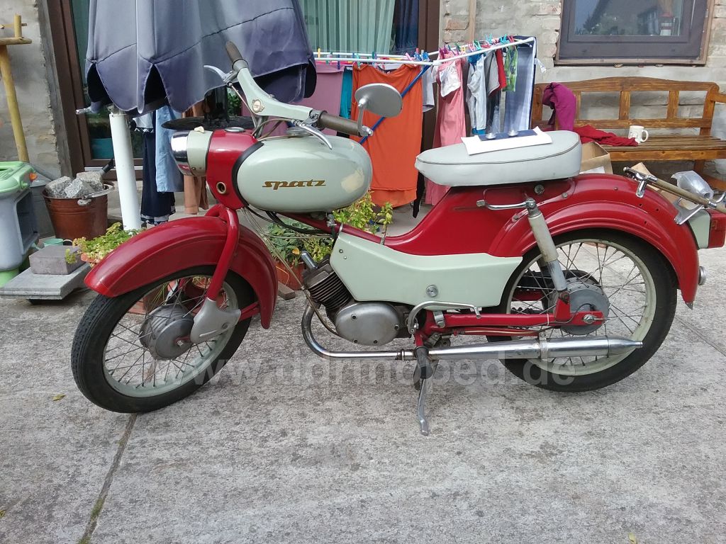

Der fand mich heute auch.

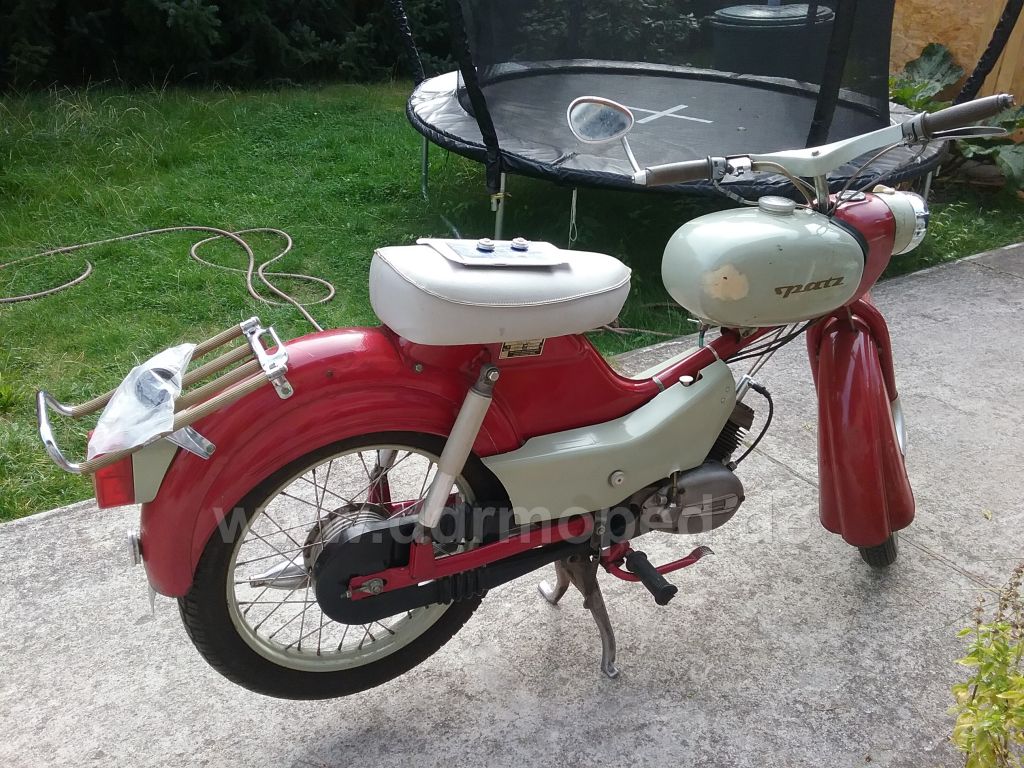

Meine Fragen dazu:
Ist der Kettenkasten richtig?
Ist die Nabenabdeckung vorn richtig?
Muß an den Sitz die Aluleiste mit Simsonschild?
Ist das Rücklicht richtig?
Der Spatz ist Baujahr 1966.
Bleibt gesund!

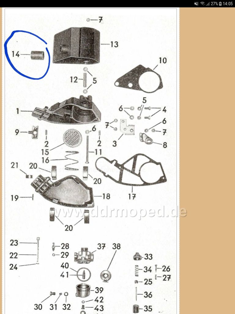

Eine Frage habe ich auch noch. Hat jemand die Maße zum Zwischenrohr, Teil 14, für einen späteren Spatz?

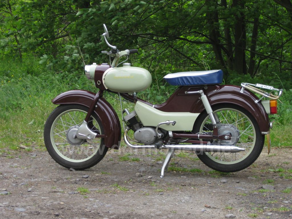

Kettenkasten: RICHTIG !
Nabendeckel: RICHTIG !
Sitz: Aluleisten und "simson"-Schild fehlen !
Schlussleuchte: Es muss die gelb/rote Lichtaustrittskappe ran. Dazu kommt unten das Baldauf-Katzenauge.

Danke dir Domdey für deine schnelle Antwort!
Gelb/rote Kappe habe ich da, wird verbaut.

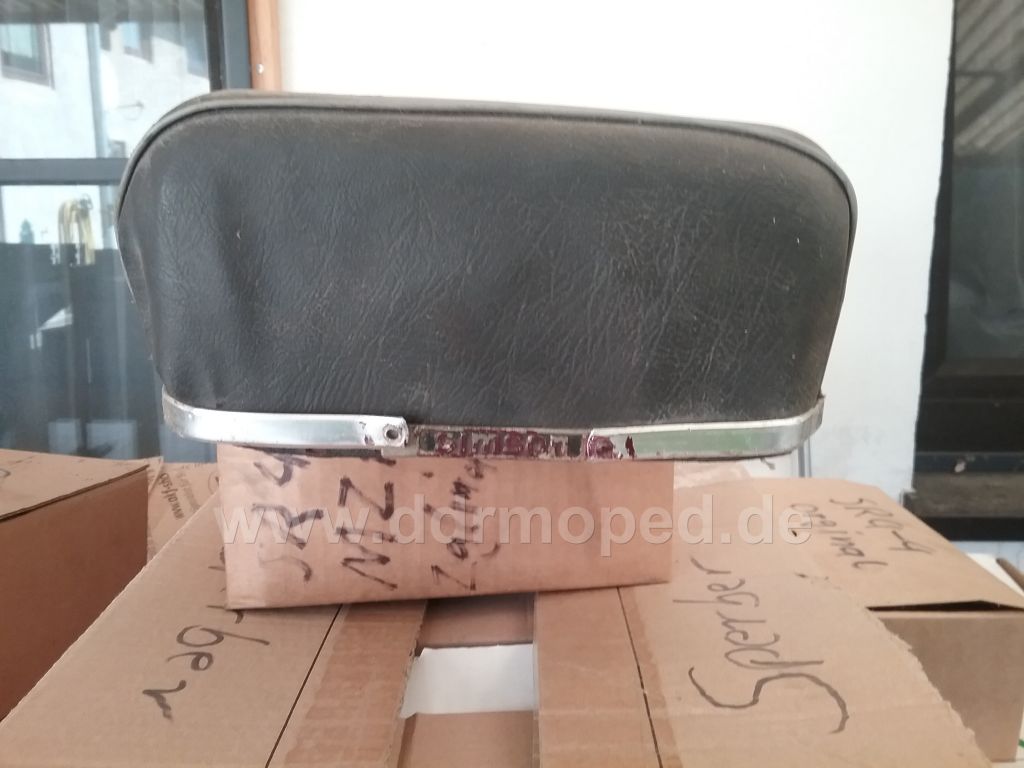

Zierleisten, siehe Bild, wird vom dazugegebenen Sitz umgebaut.
Der Reflektor ist vorhanden.

Guck Dir den Link über das Verbindungsstück zum Ansaugdämpfer genau an ! Da stehen weiter unten auch die Maße.
