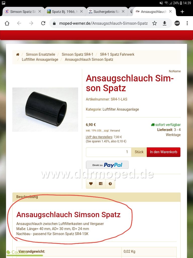

QUOTE (domdey @ 26.09.2021, 13:30)
Guck Dir den Link über das Verbindungsstück zum Ansaugdämpfer genau an ! Da stehen weiter unten auch die Maße.
Ich habe gleich mal ein Foto gemacht, falls die Frage mal wieder kommt.(Quelle:moped
-werner.de)
Bleibt gesund!
Micha

Geschrieben am: 26.09.2021, 13:54
Die Frage wäre jetzt: Hat bei Werner schon mal jemand dieses Verbindungsstück erworben ? Passt es ? wink.gif

QUOTE (domdey @ 26.09.2021, 13:54)
Das kriegen wir heraus. Derjenige, der die Info haben wollte, wird das bestellen und testen. Dann gibt es eine Rückinfo. hmm.gif

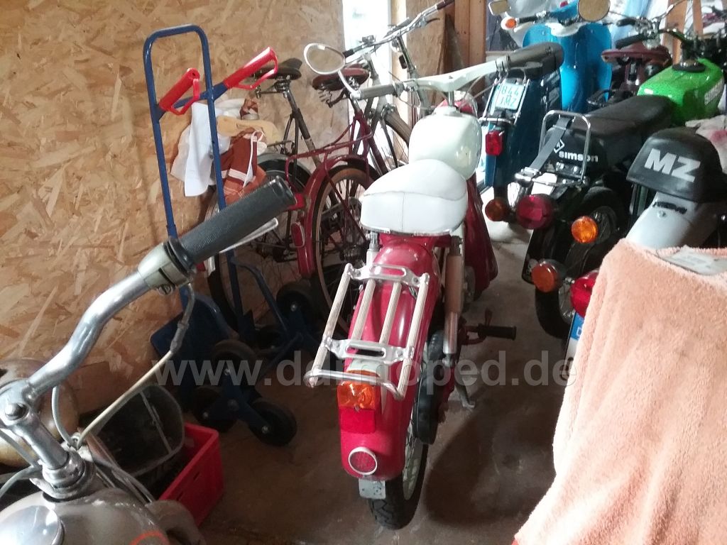

QUOTE (domdey @ 26.09.2021, 13:13)
QUOTE (Moped Micha @ 26.09.2021, 12:49)
Meine Fragen dazu:
Ist der Kettenkasten richtig?
Ist die Nabenabdeckung vorn richtig?
Muß an den Sitz die Aluleiste mit Simsonschild?
Ist das Rücklicht richtig?
Der Spatz ist Baujahr 1966.
Kettenkasten: RICHTIG !
Nabendeckel: RICHTIG !
Sitz: Aluleisten und "simson"-Schild fehlen !
Schlussleuchte: Es muss die gelb/rote Lichtaustrittskappe ran. Dazu kommt unten das Baldauf-Katzenauge.
Bild unten ist meiner.
Es wurde geändert.

QUOTE (Moped Micha @ 26.09.2021, 14:34)
Die Rückinfo lautet, es passt.

Geschrieben am: 19.10.2021, 20:21
