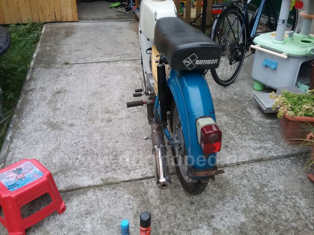

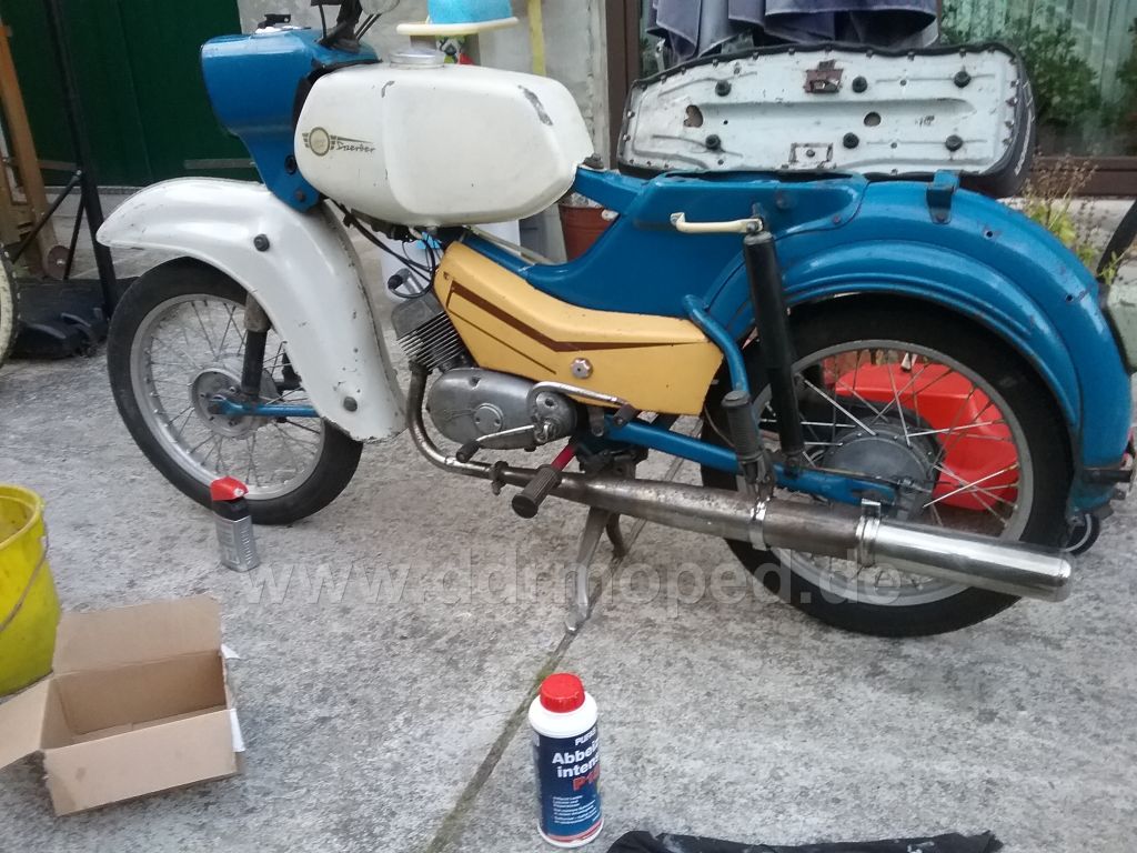

Heute mal etwas mit Abbeizer beschäftigt.
Bleibt gesund!

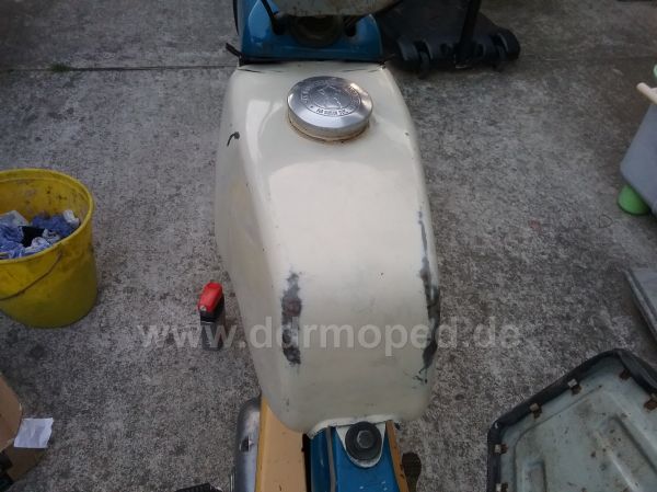

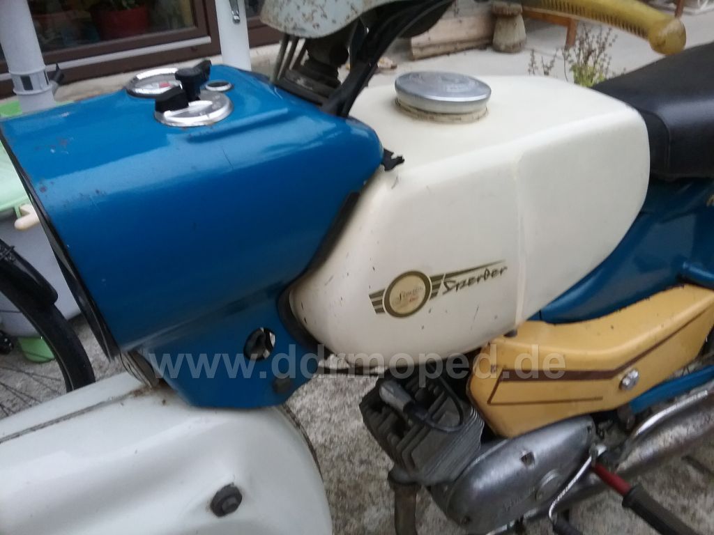

Heute gab es Post von Fa. Schiessl. Daher hatte ich mal etwas am Sperber herumprobiert
Bleibt gesund!

Die rostigen Stellen habe ich vorher mit Schleifpapier und Brunox behandelt. Perle meint, dass der gar nicht so schlecht ist. Auf der rechten Seite ist natürlich noch nichts passiert.
