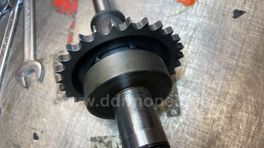

Das langjährige Problem mit dem Freilauf wurde geklärt, großen Dank an Micha aus dem Forum!
Alle Werkstätten hatten den festgefressenen Freilauf nur gelöst und er ging immer wieder fest, regelrecht verschweißt. Alles wurde getauscht und der SR 2 läuft wieder!

Na herzlichen Glückwunsch 👍🏻 mich wurde mal interessieren was genau im einzelnen verschlissen ist. Ob Pedalwelle bezüglich dem Nocken oder das Freilaufkettenrad.

Frage Martin doch mal, ob er es dir gibt Tony 89. Die Teile waren wie verschweißt. An Ostermontag hatten wir keinen Bock und keine Zeit das zu analysieren. Wir hatten beide unsere Familien im Nacken.
Ich halte den Nocken für verantwortlich.
