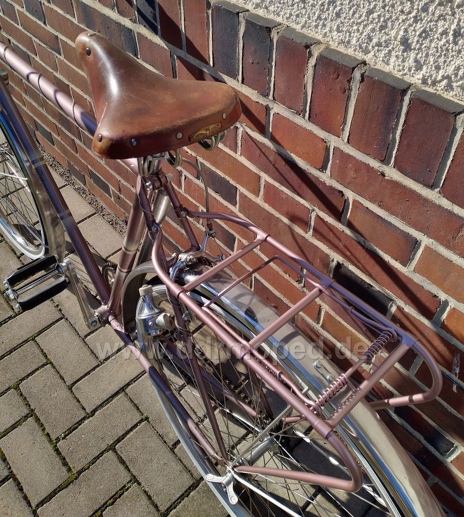

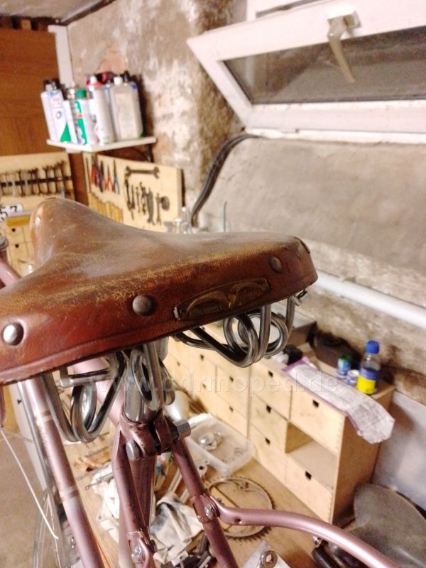

Sattel mit Emblem.

Bei dem Sattel hatte ich wirklich Glück, dass er noch so gut ist. Er hat sogar noch die geprägte Seitenlinie. 😁

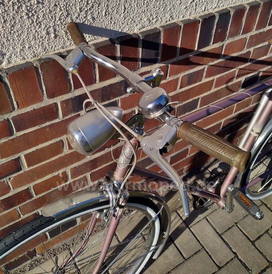

Ich hab mich nun doch für eine Beleuchtung von IKA entschieden. Ich habe einen schlankeren Scheinwerfer bekommen und ihn aufgearbeitet. Gereinigt, neu lackiert und poliert.

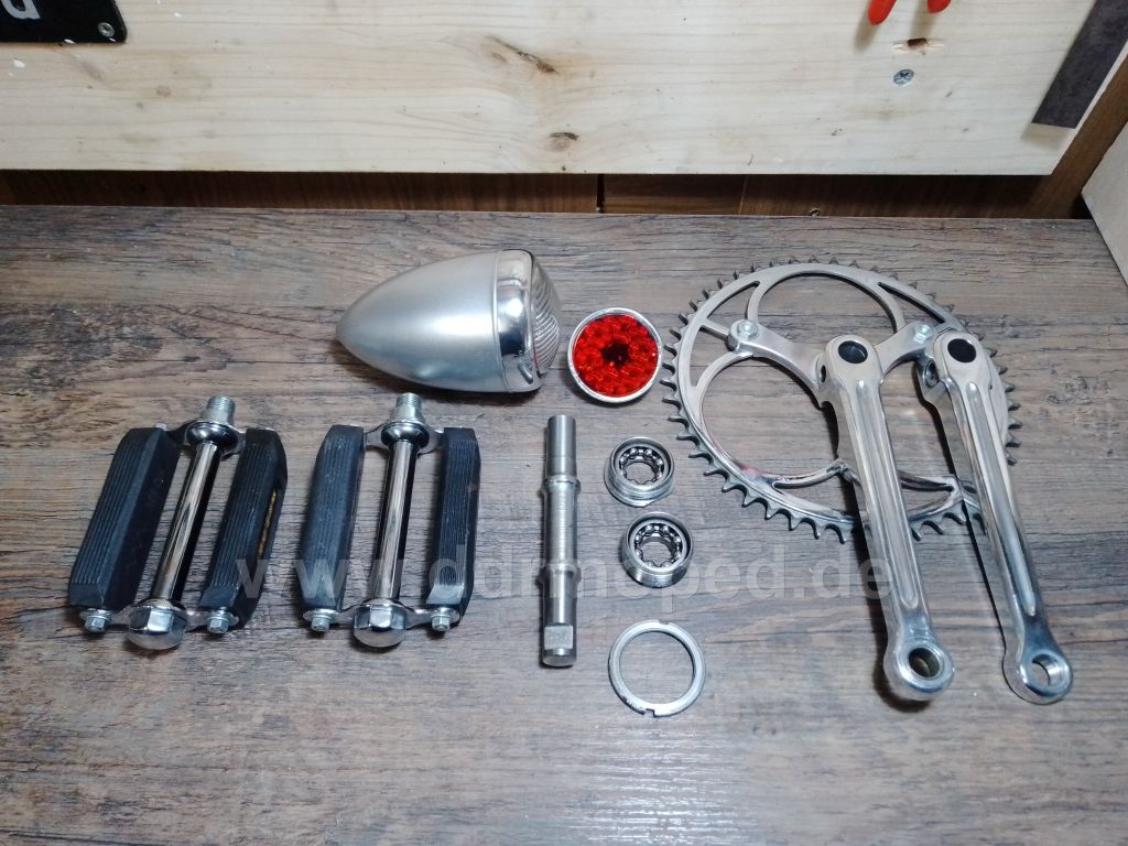

In den Kurbelarm für das Kettenblatt wurde ein Reparaturgewinde eingesetzt, da das Originale völlig hinüber war. Die Pedalen sind neu verchromt worden, die waren einfach zu verostet. Das Tretlager hab ich gereinigt und kontrolliert, jetzt kann es wieder neu gefettete werden und weiter eine zuverlässige Arbeit verrichten. 😁

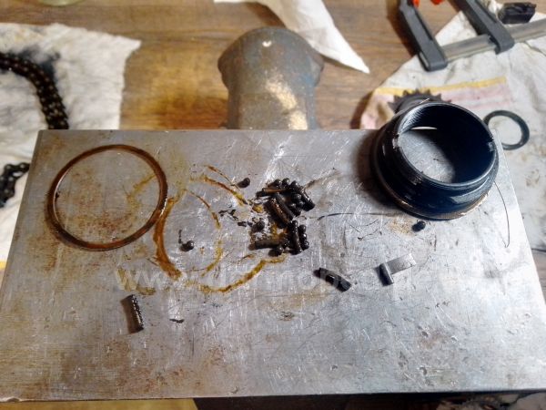

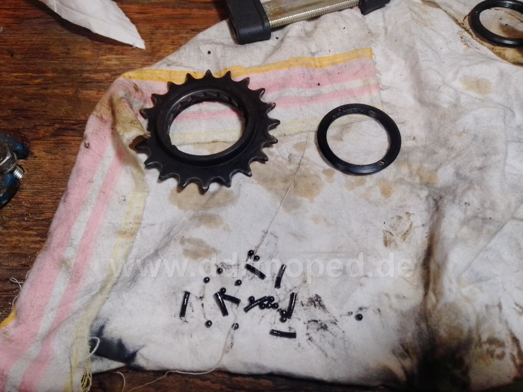

Ich hab mich die Tage auch an mein Freilaufritzel rangewagt. Ansich simpel, aber sehr fummelig. Das Ritzel ist neu und das Fett war dementsprechend verharzt, den Fehler habe ich bei dem Rad meiner Freundin gemacht, es so zu verbauen. Deswegen auseinander, reinigen und neu fetten. 😁

Sehr ärgerlich wenn diese kleinen Teile verloren gehen. 😬

Hehe, ja, diese Arbeit sollte man am besten sitzend vor einem gut beleuchteten Tisch machen. Und niemals irgendwas höher als 10 cm anheben ^^ Ich habe das bisher nur selten mal an Alltagsrädern gemacht. Bei Rädern die ich nicht so viel fahre, bleibt das ungeöffnet.
P.S. toll, dass du die Tretkurbel retten konntest! Und das Alu auf Chromglanz hochpoliert, sauber! thumbsup.gif
Schön dass das Tretlager noch voll gebrauchsfähig ist. Wenn nicht gerade mit zu viel Spiel gefahren wurde, halten diese alten BSA-Lager eigentlich sehr lange.

Wie Recht du hast, sehr weise Worte! Mir sind ein zwei Mal die Teilchen runtergefallen, aber ich hab alles wiedergefunden. Und ich kann verstehen, wenn man sich diese Arbeit sparen möchte, es ist wirklich fummelig. Am Schlimmsten ist es, das Ritzel wieder zusammenzubauen durch die unter Federdruck stehenden Sperrklingen. laugh.gif
Ich hab mich auch sehr gefreut, dass das mit dem Reparaturgewinde geklappt hat. Und natürlich muss auch wieder alles an dem Rad glänzen. biggrin.gif
Die Tretlagerwelle und die Schalen weisen keinerlei Spuren von Verschleiß auf, wirklich toll! Selbst der Chrom auf den Stirnseiten der Welle ist nahezu unberührt.

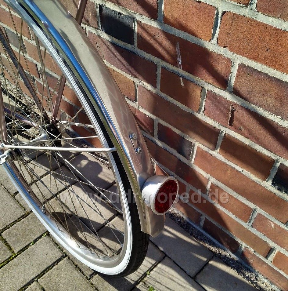

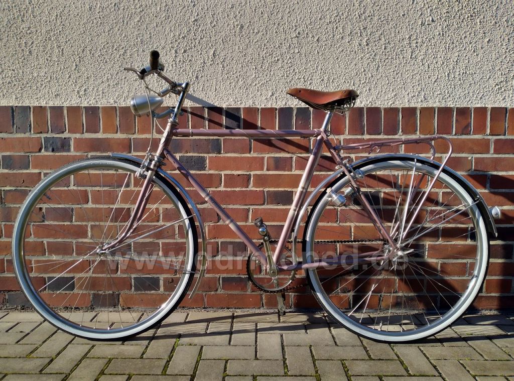

Seit Langem kann ich auch hier wieder etwas vorweisen und damit das Projekt für fertig erklären! Im Großen und Ganzen bin ich zufrieden und finde, dass es wieder ein schönes Rad geworden ist. Allerdings stört mich das hintere Schutzblech etwas. Es sitzt ungewöhnlich straff im Hinterbau und der Radius legt sich leider nicht so gut über das Rad. Vielleicht wurden hier die Bohrungen falsch gesetzt oder ich hab einen Fehler bei der Montage gemacht, der mir nicht auffällt. Vielleicht fällt ja einem von euch was auf. rolleyes.gif
Rücktritt
Geschrieben am: 13.02.2022, 14:06
Beiträge: 485
Mitgliedsnummer.: 11506
Mitglied seit: 04.11.2020
Rücktritt
Geschrieben am: 13.02.2022, 14:30
Beiträge: 485
Rücktritt
Geschrieben am: 13.02.2022, 14:35
Beiträge: 485
Ich konnte bei einem befreundeten Sammler nun eine weitere Erkenntnis erlangen.
Er besitzt auch ein Modell 108 und dieses war auch mit einem runden Rücklicht, zwar von Balaco, ausgestattet. Das Schutzblech hatte dafür dann auch nur eine Bohrung. ohmy.gif
Nun habe ich hier etwas gemogelt. Aber vielleicht finde ich ja irgendwann mal ein Schutzblech mit Nase und nur einer Bohrung. laugh.gif
