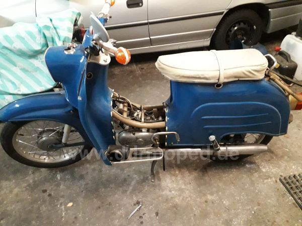

Hab meine 64iger mal wieder bewegt und festgestellt dass sie beim Gangwechsel von 1 zu 2 Geräusche macht.
Ich fahre sie nur sehr selten und das Problem trat schon auf als ich sie bekommen habe.
Habe schon unzählige Male die Züge eingestellt, aber es gelingt kein besagter Gangwechsel ohne Geräusche.
Sie hat unter 5000 Kilometer runter und der Motor ist unberührt.
