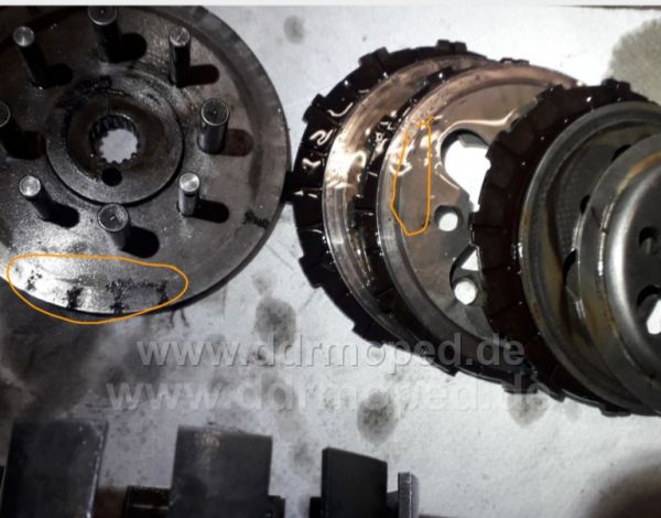

Hier die Kupplung noch

Sind da Kanten zu merken?
