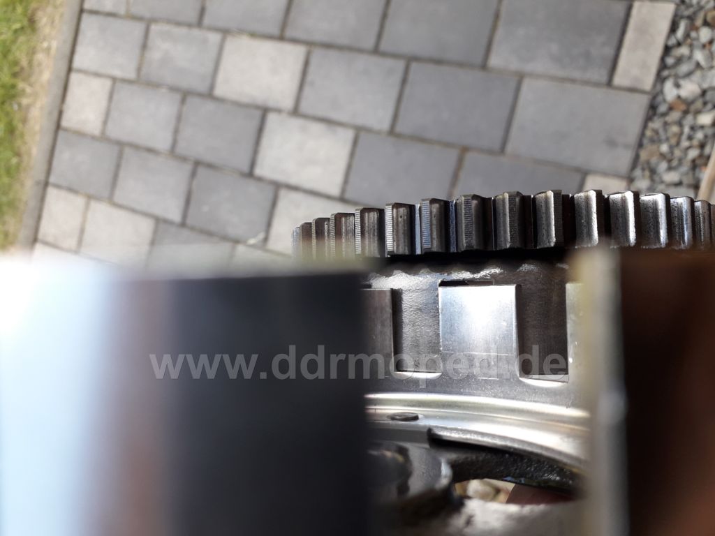

Heute habe ich den Primär montiert.
Die Buchse hatte das richtige Maß, genau wie der Korb an der Stelle.
Das Axialspiel war also gegeben und die Anlaufflächen sehen gut aus.
Allerdings hatte ich nach der Montage des Kupplungspacketes kein Axialspiel mehr am Korb.
Grund dafür, die Fenster im Korb waren nicht tief genug gestochen.
Die unterste Reibscheibe lag nicht am Mitnehmer an, sondern die Nasen lagen an den nicht tief genug gearbeiteten Fenstern an.
Den Korb habe ich dann nachgearbeitet.

Grüße, das selbe Problem hatte ich auch. Hab mir dann die Fenster etwas tiefer angerissen und gefeilt wie ein Weltmeister. Danach hat alles funktioniert wie es soll.

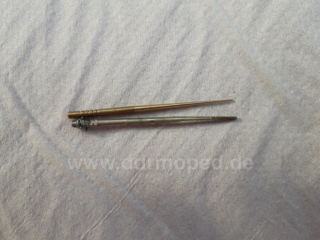

Ich habe mal eine neue Nadel mit bestellt, als 04 angepriesen.
Die silberne Originale ist als C4 gestempelt.
Die Neue sieht viel schlanker aus, wahrscheinlich dann im Teillast eher noch fetter.

Ich habe jetzt zwei andere Nadeldüsen probiert, immer noch viel zu fett. Mit der originalen Nadel.
Wenn ich die Wanne mal abnehme, den Schieber mit Nadel im Vegaser belasse, wackelt in Leerlaufposition die Nadel fröhlich in der Nadeldüse umher.
