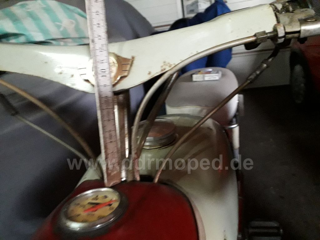

Da werde ich mal messen morgen, so weit runter ist echt unbequem für den Rücken.
Geschrieben am: 14.03.2022, 22:31
Ich hatte den Lenker bei meinem "Kleenen" ziemlich weit drin. Da schlugen die Stellschrauben von Gas- und Schaltungszug beim Einlenken immer auf den Tank. Das führte letztlich dazu, dass der Tank komplett neu gelackt werden musste. cry.gif
Geschrieben am: 14.03.2022, 22:35
Es sieht dann in etwa so aus:

Du hast ihn jetzt max. raus???
Geschrieben am: 14.03.2022, 22:38

Du meinst die Seilzugwinkel schleifen nicht mehr am Tank.
Hab ebend bei mir mal gemessen, ich habe ihn ca. 8 cm rausgezogen.

Der Vergaser NKJ 134-1 taugt sowohl für den Soemtron, als auch für den M52. Zum Abstandsmaß Lenker zum Scheinwerferhalter: Der Lenker ist jetzt zu weit draußen ! Wenn Du da 4,5 bis 5cm misst, reicht es.

Zum Lenker, so fährt es sich aber angenehmer. Vielleicht sind meine Arme zu kurz für das angegebene max Maß.

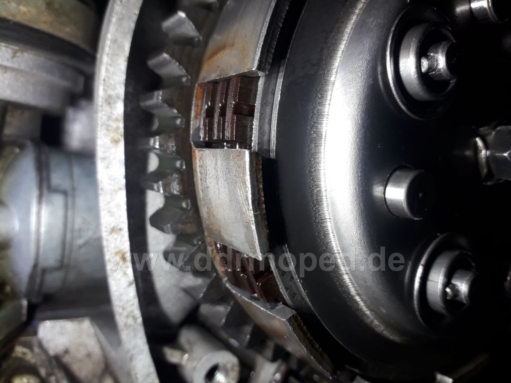

Gab es denn Kupplungsreibscheiben mit verschiedenen Längen der Mitnehmernasen?
Diese Scheiben haben ziemlich viel Spiel im Korb.
