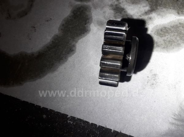

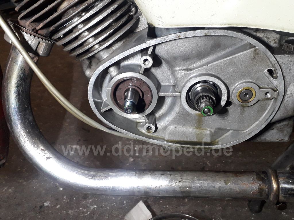

Ist Nummer 1 ein Reibbelag? Nummer 2, da hat schon mal jemand gefeilt.
Naja die Zähne sehen auch nach Karies aus. Ist das etwas hinein geraten? Anmerken wollte ich an dieser Stelle, dass Zähne einander "kämmen". Splisshaare machen mehr krach als kurze, glatte. Oder wenn du die Abrollgeräusche von Reifen auf Kopfsteinpflaster und Asphalt vergleichst, stellst du ähnliches fest.
Ich will nur damit sagen, dass eine Schräverzahnung hier nicht sein muss.

Nummer 1 ist eine Stahllamelle.
Der Kupplungskorb wirft darauf nur einen Schatten.
Geräusche treten auf ab Teillast.
Im Schiebetrieb komplett stille.
Weitaus lauter als das normale Hulen der geraden Verzahnung.
Es ist auch ein Poltern dabei. Mit Eierschalenhelm kaum auszuhalten.
Aber unter Last dürfte doch die erhöhte Luft der Reibscheibennasen in der Trommel nicht auffällig sein.

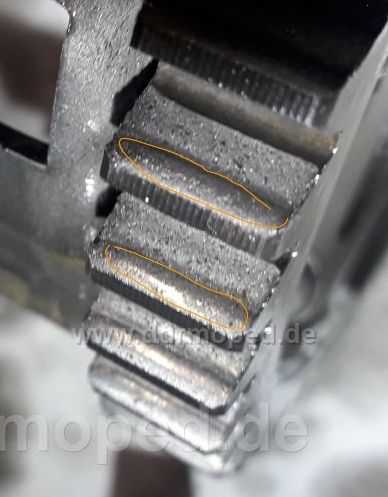

Die "Nasen" sind das nicht.. Die eingekreisten Ausbrüche an deinen Zähnen sind die Ursache(Fahre mal mit einer Sackkarre, wenn vorhanden, mit Stahlreifen über Kopfsteinpflaster. Da ist ähnlich.). Im Schiebebetrieb "kämmen" sich die Zähne auf der anderen Seite der Zähne. Darum ist da Ruhe.
Beim Anfahren wird Krach an Stelle 2 erzeugt. Den hast du ja nicht.

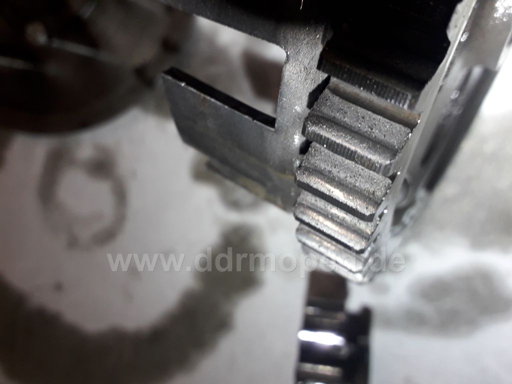

Hier mal Bilder

Diese Bereiche sehen aus wie eine Mondlandschaft. Daher kommt dein Krach unter Last.
