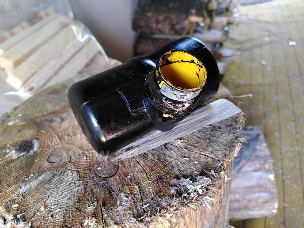

mulchhüpfer
Geschrieben am: 01.05.2022, 12:50
Beiträge: 2924
Mitgliedsnummer.: 3839
Mitglied seit: 16.09.2010
Dass er mit diesem Gummi überhaupt noch gut gelaufen ist... unsure.gif schnell weg damit.
Geschrieben am: 06.05.2022, 16:52
Diese Ansaugdämpfer-Ausführung ist neu erhältlich.

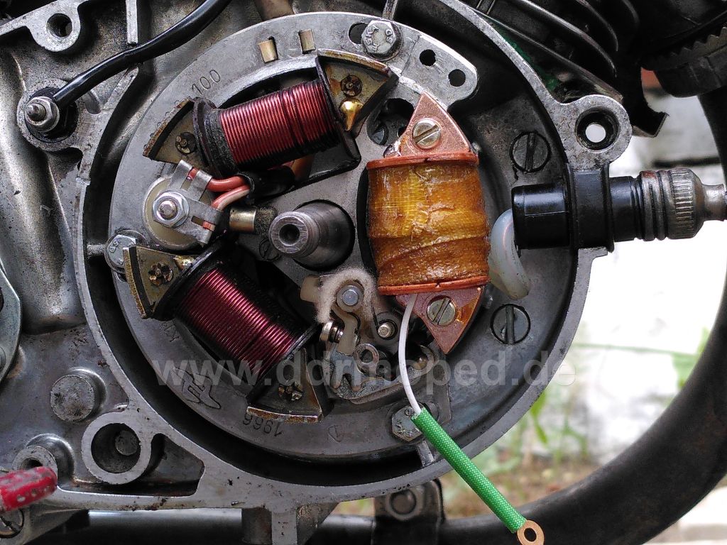

mulchhüpfer
Geschrieben am: 09.07.2022, 16:14
Beiträge: 2924
Zum Glück ja. Schon montiert.
Der Gute hatte leider Warmstartprobleme bzw. generell Probleme wenn er warmgefahren war. Ich hatte schon den Kondensator und Unterbrechereinstellung im Verdacht, das wars aber nicht. Eine neue Zündspule mitsamt Zündkabel schaffte Abhilfe. Woran es jetzt genau lag, weiß ich nicht. Originaler Kerzenstecker und Blechschraube am Zündkabel bleiben natürlich dran.
