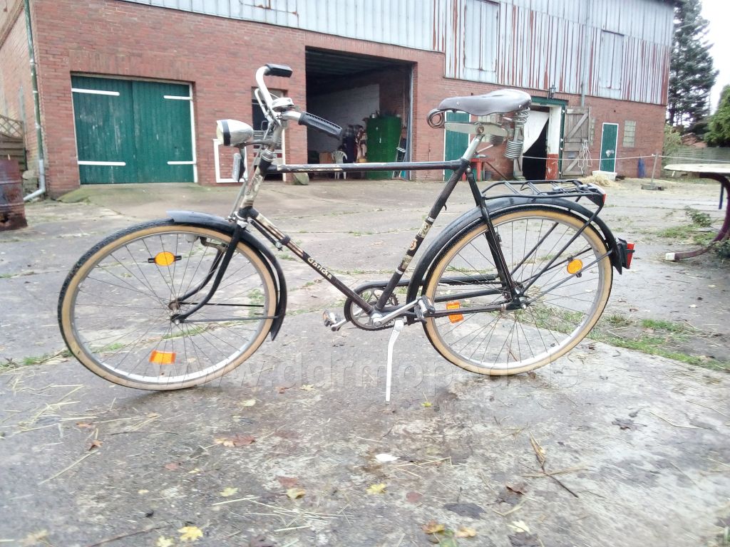

Gruß Joachim

Joachim, ich habe nichts gegen dein Göricke. Ich meinte nur, dass es thematisch nicht unbedingt zu diesem Forum gehört und du deshalb vielleicht nicht die riesen Detail- und Fachkompetenz für dieses Fabrikat hier findest.
Ohne Detail- und Fachkompetenz würde ich sagen, dass das Rücklicht und der Sattel eventuell nicht zu dem Fahrrad passen. Ansonsten mal den Chrom aufhübschen, hier und da ein Tropfen Öl und zurück damit auf die Straße. Ich finde es immer gut alte Sachen weiter zu nutzen und zu erhalten. thumbsup.gif
