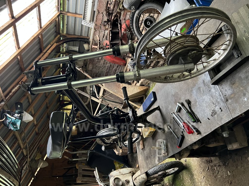

Hefte mal noch einen Stoßdämpfer … nicht dass der Obergurt am Rahmen schürbelt.

Ist ein fetter Lappen dazwischen. Alles gut.

Ich kann mir es zwar denken, aber ich frage trotzdem mal. Muss die oberer Halterung vom Herzkasten am Rahmen blank sein wegen dem Masseanschluss?

Mach eine Zahnscheibe drunter, das reicht!
