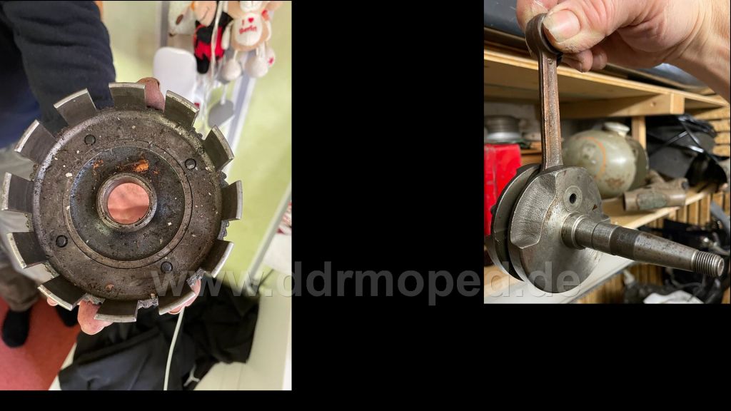

Ich habe folgendes Problem: Kann ich die Kurbelwelle und den Primärtrieb (siehe Anhang) aus einem M 53/21 KF (S50) Motor, in einen M 53 KF (Star) Motor einbauen?

Ja das passt.
Gruß Bernd
Geschrieben am: 05.12.2021, 17:13
Die Schwungscheibe des Star-Motors sollte aber folgende Nummer haben:8306.10-010 .

Vielen Dank für die Info.
