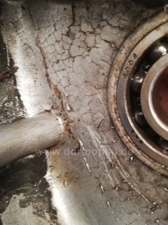

Hallo Leute, ich bin neu in diesem Forum und hab jetzt vor kurzem von meinem Opa seine alte Jawa 555 bekommen. Jetzt will ich diese wieder schön machen und fahren. Ich habe den Motor gespalten und das Getriebe sieht noch super aus. Allerdings sind fast überall auf dem Motor Haarrisse, ich vermute dass diese oberflächlich sind aber ich dachte mir ich frage lieber nach. Im Getrieberaum sind auch Risse aber komischerweise sind diese ausgewölbt also da schaut Material raus. Wie entsteht sowas? Ist das schlimm?
Des Weiteren bin ich am Überlegen, die Kurbelwelle auszutauschen, da sie sich im Lager gedreht hat. Sollte ich sie austauschen?

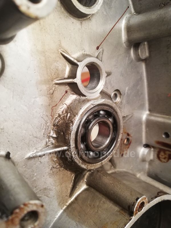

Hier noch die komischen Auswölbungen...

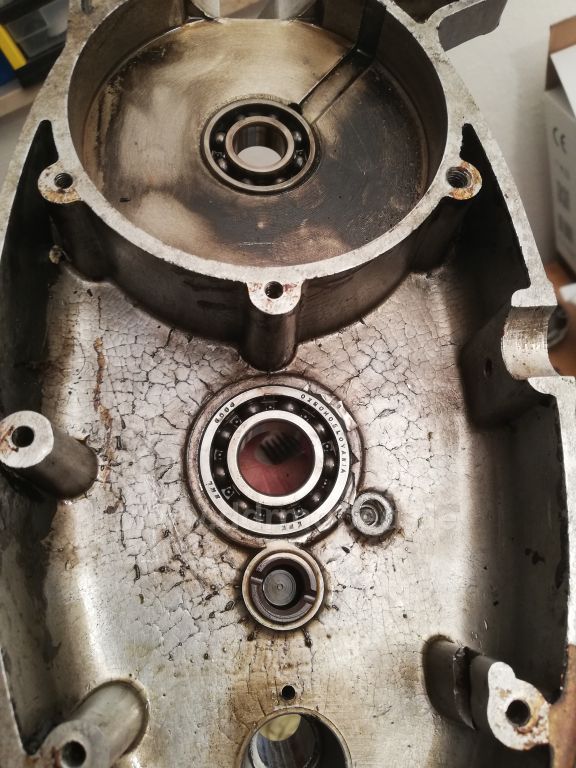

Und hier noch ein paar Risse

Moin, das sind keine Risse, das kommt von der Gussform.
Ist die Welle eingelaufen am Lagersitz? Am besten mal mittels Bügelmeßschraube prüfen.
