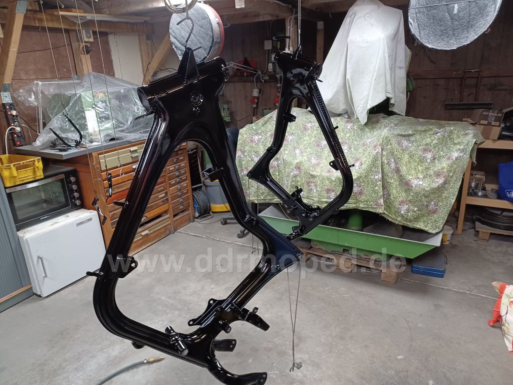

die Motoren sind nun auch fertig. Weiter ging mit dem Lackieren.
Mfg Philipp alias Freak

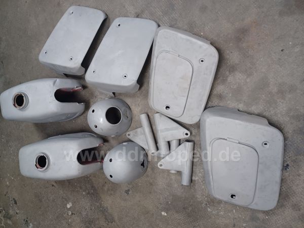

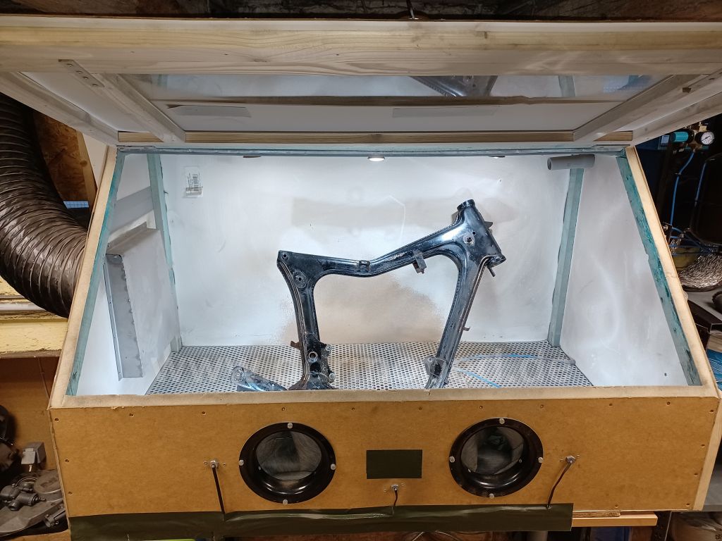

Dann kam das strahlen der Teile.
Ich muss aber sagen, nächstes mal vergebe ich das Sandstrahlen der Rahmen in Fremdleistung, die Anbauteile gehen, aber die Rahmen sind irgendwie immer eine echt nervige Geschichte.

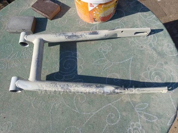

Dann mussten noch die Rostnarben gefüllert und geschliffen werden. Bis der Arzt kam!

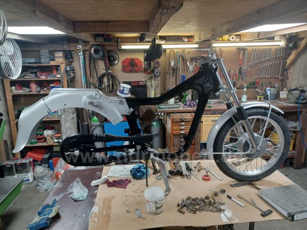

Nun ist aber Farbe drauf.

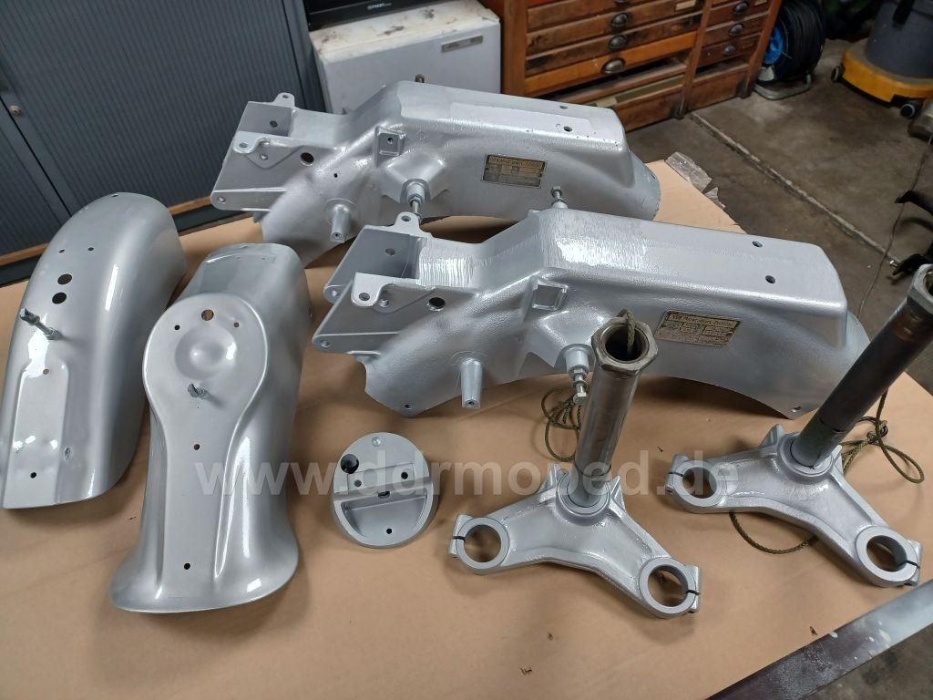

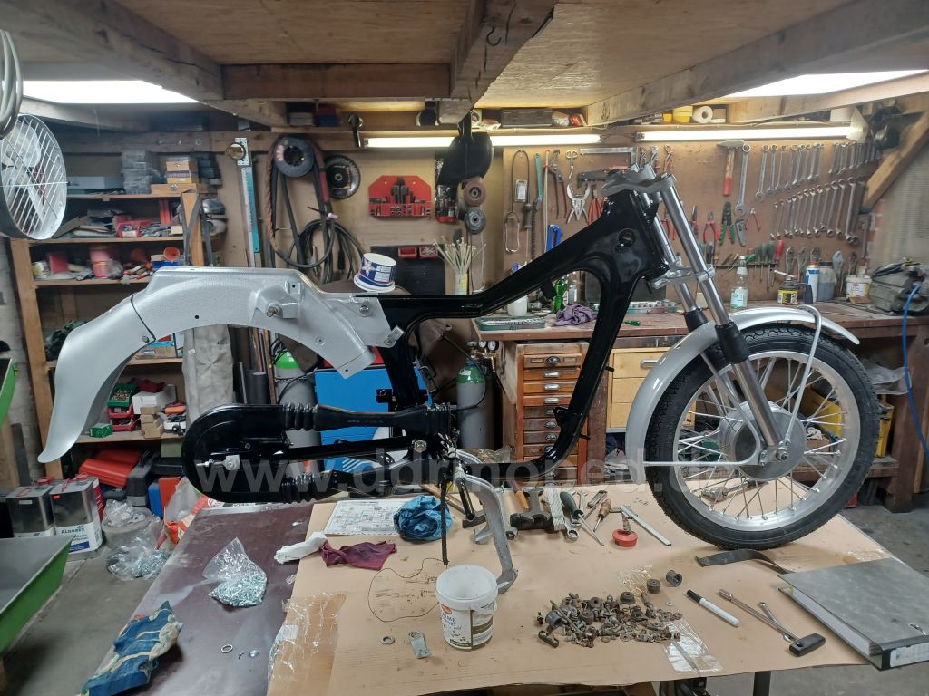

und einmal in Weißaluminium.
Weiter geht es nun mit den "Farbigen" Teilen. Tank, Seitendeckel, etc.

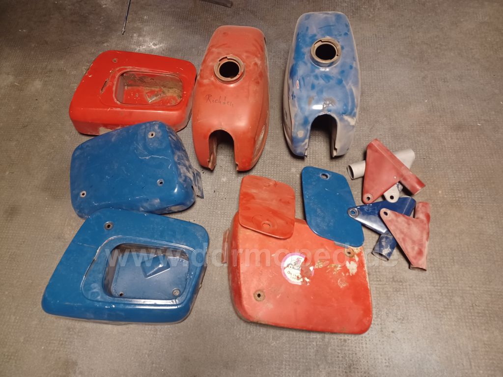

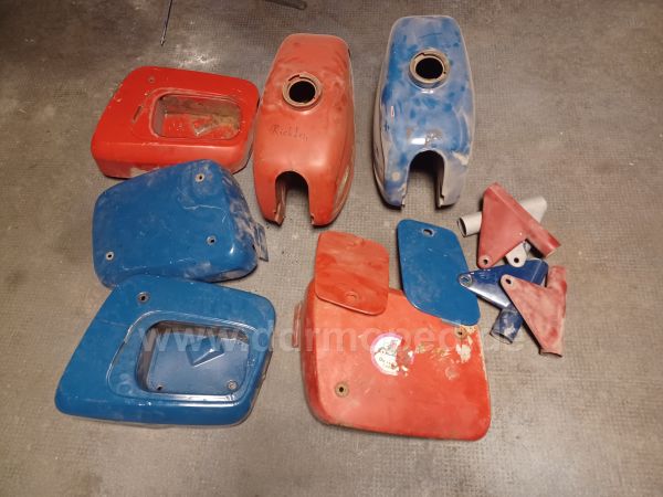

Freak
Geschrieben am: 19.09.2022, 13:20
Beiträge: 585
Mitgliedsnummer.: 7079
Mitglied seit: 15.01.2014

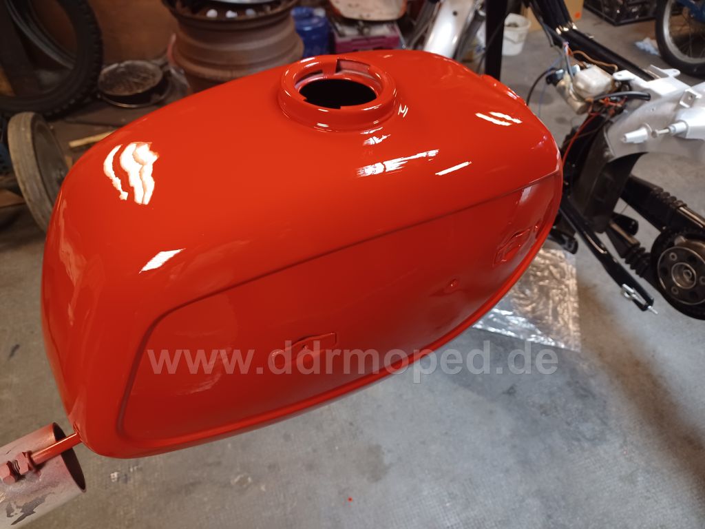

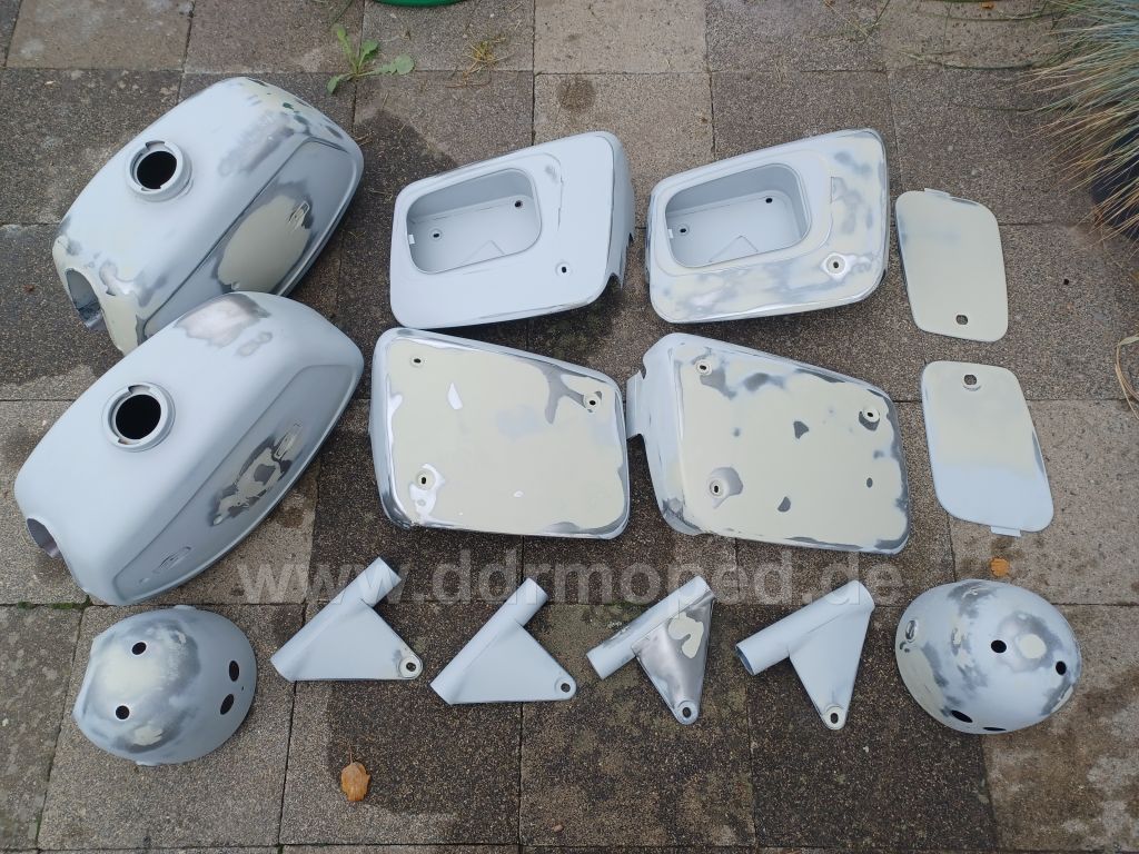

Der erste Lacksatz ist bereits rot. Nach einer gefühlten Ewigkeit füllern und schleifen.
Der gelbe Lacksatz folgt diese Woche noch.
Vor dem Strahlen

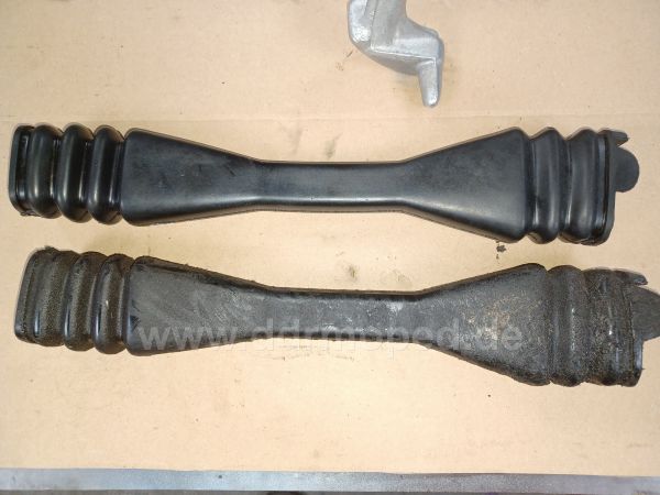

Geschrieben am: 19.09.2022, 13:37
Beiträge: 585
Da ich bereits mit Nachbaukettenschläuchen bei meiner 125er ETZ schlechte Erfahrungen gemacht habe, wurde hier direkt auf originale gesetzt.
Das sauber machen der gebrauchten ist definitiv nicht Vergnügungssteuerpflichtig aber es lohnt sich.

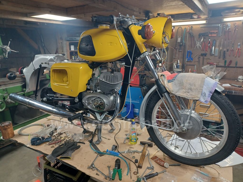

Da fällt mir ein, hier nochmal nen Foto der gelben. Mitttlerweile ist sie komplettiert und gibt wunderbare 2takte von sich. Sie wartet jetzt nur noch auf die Federbeinhülsen vom Verchromer.

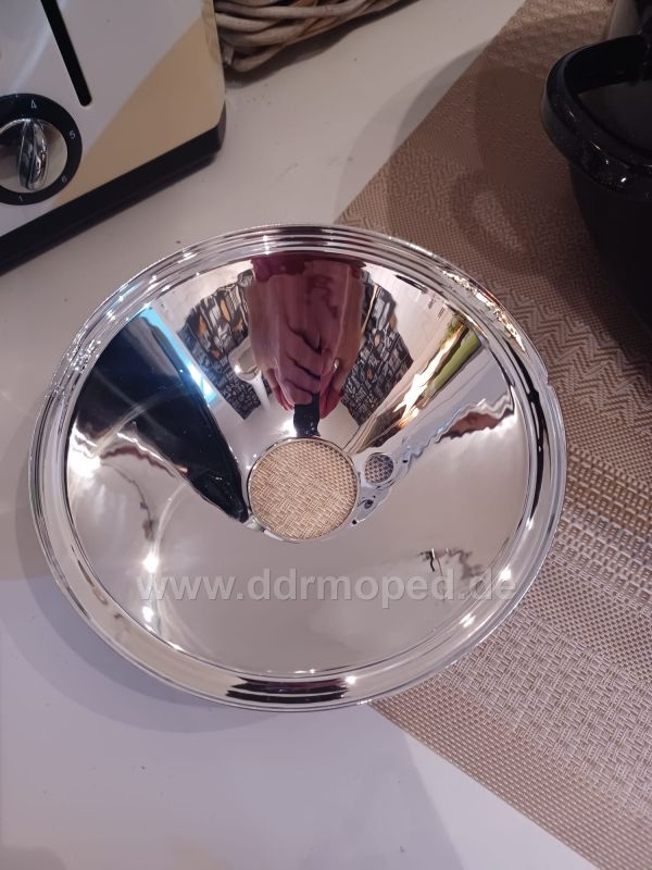

wer seine orig. Reflektoren erhalten möchte dem kann ich auf Nachfrage gern eine Firma empfehlen.
Bin mit dem Ergebnis zufrieden
