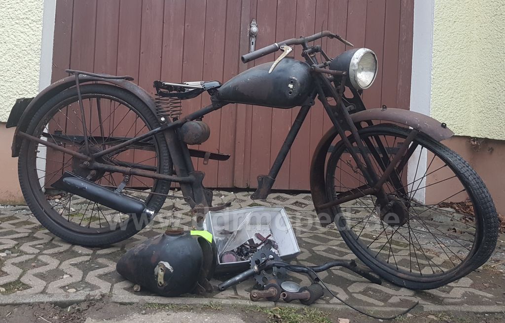

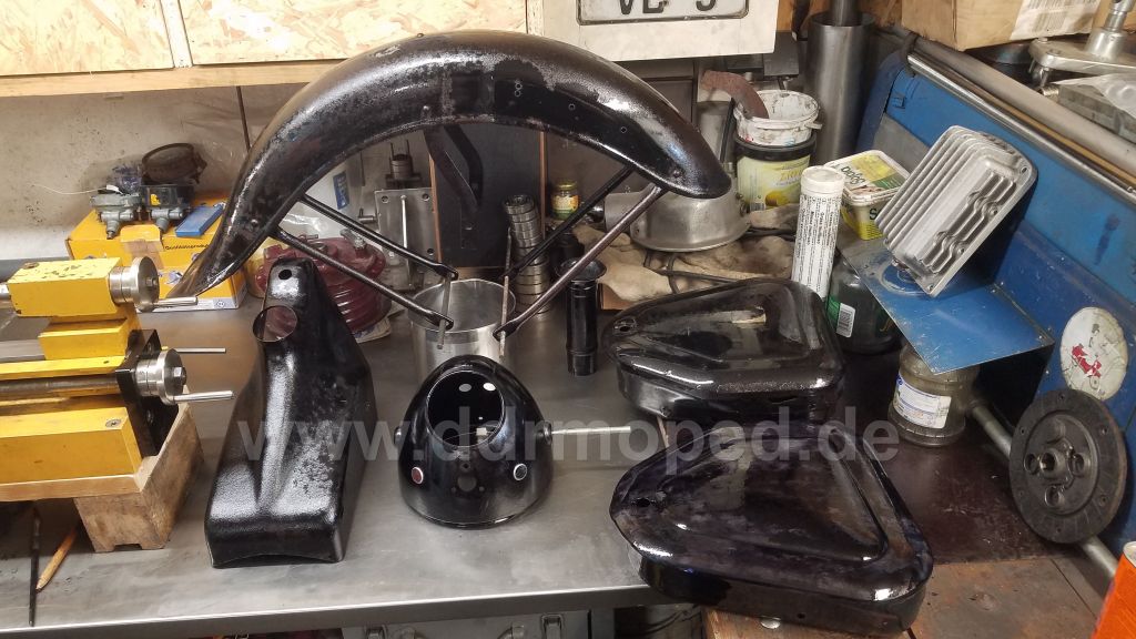

Ich möchte hier für alle interessierten einen kleinen Aufbaubericht zu meiner RT 100 von 1937 Erstellen, ein umfassender Bericht ist im vfv Forum zu finden.
(Ich hoffe das ist so ok? _uhm.gif )
nun zur RT:
Sie ist wie schon gesagt BJ. 1937, und bekommen habe ich sie diese Jahr zu meiner Jugendweihe smile.gif .
Der Zustand ist leider so schlecht das wir um eine komplettrestauration nicht herumkommen.
und nun Noch die basis:
Mfg Richard
Viele Grüße aus Dresden

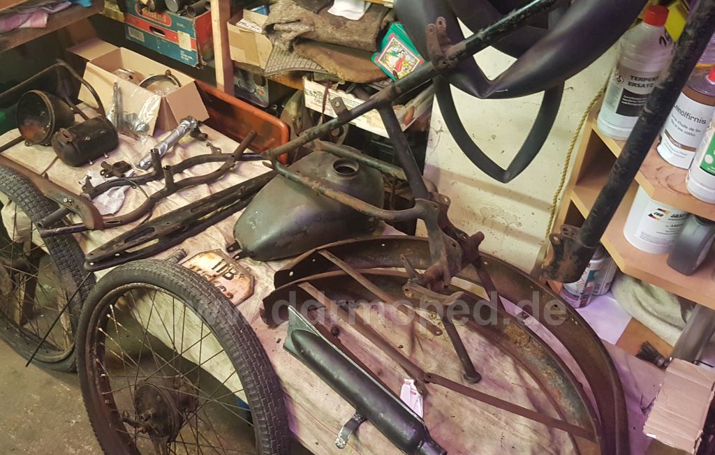

Und noch der Zustand nach dem zerlegen:
Nächste Woche (bzw. Nächstes jahr laugh.gif )geht sie schon zum sandstrahlen und dann zum schweißen.

Auf den Bildern sieht die Basis doch Gar nicht so schlimm aus.
Möchtest du nicht erstmal versuchen sie Patina zu restaurieren?
Da kann Mann viel mit Kaltbrünierung, Rostumwandler und Owatrol retten und imitieren.

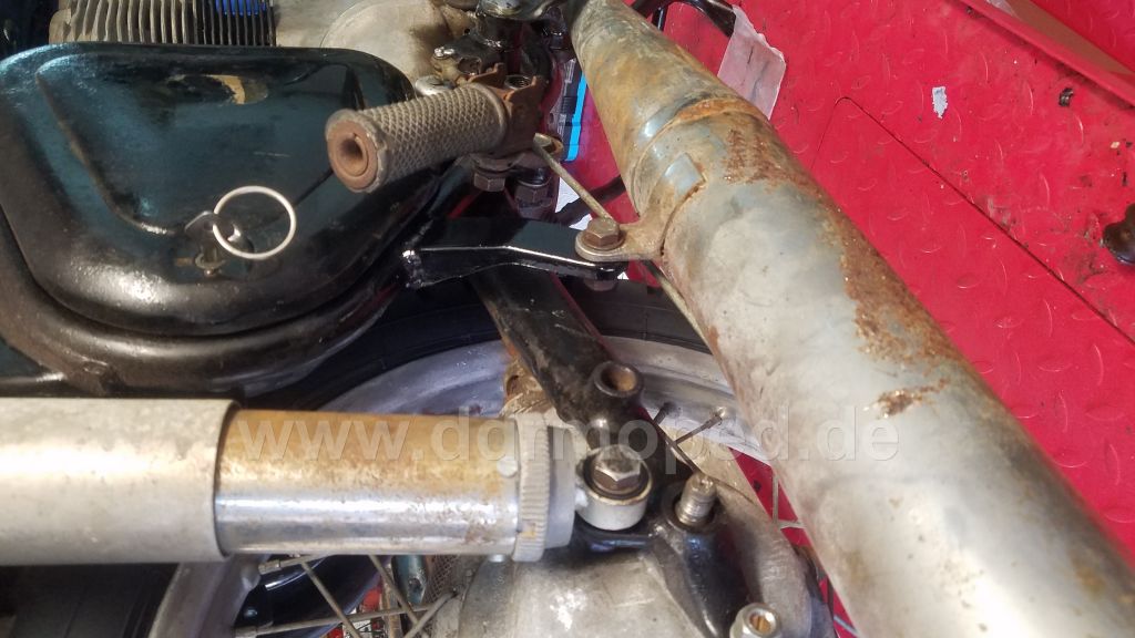

Habe erst dieses Jahr einen Sandgestrahlten Auspuffausleger an eine Patina Sport AWO Angeschweißt und ihn mit oben genannten Mitteln Optisch Angepasst.
Der Ausleger ist jetzt nur so glänzend, da ich ihn frisch mit Owatrol eingepinselt hatte, mittlerweile ist er vom Rest nicht mehr zu unterscheiden.

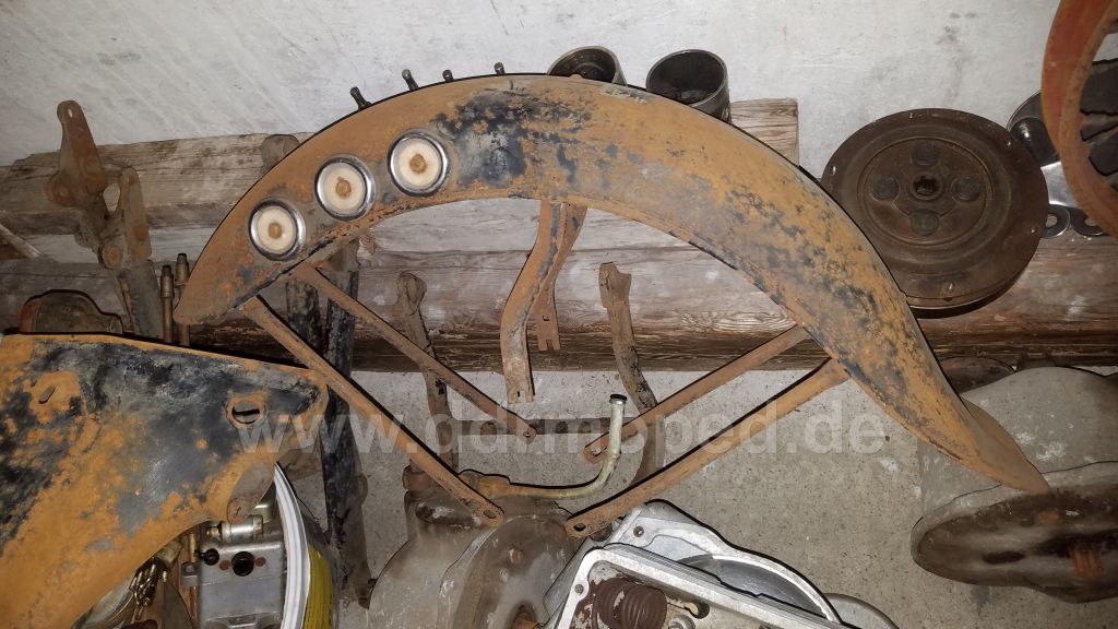

Kotflügel vorher

Nach Rostumwandler und Owatrol.
Also wenn Mann will, kann Mann viel erhalten.

QUOTE (bäcker89 @ 31.12.2021, 11:59)
Kotflügel vorher
Was sind das für drei "Tachos" an dem Kotflügel?
Ich glaube bei der RT kann man schon sandstrahlen, so viel Lack ist da nicht mehr dran.

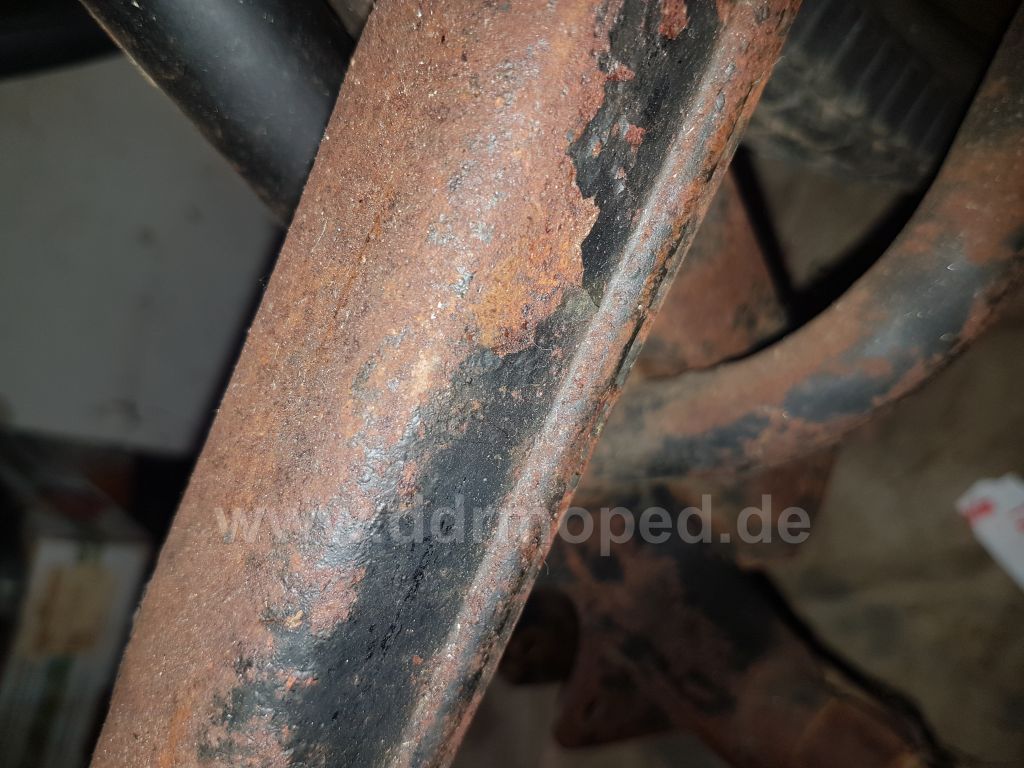

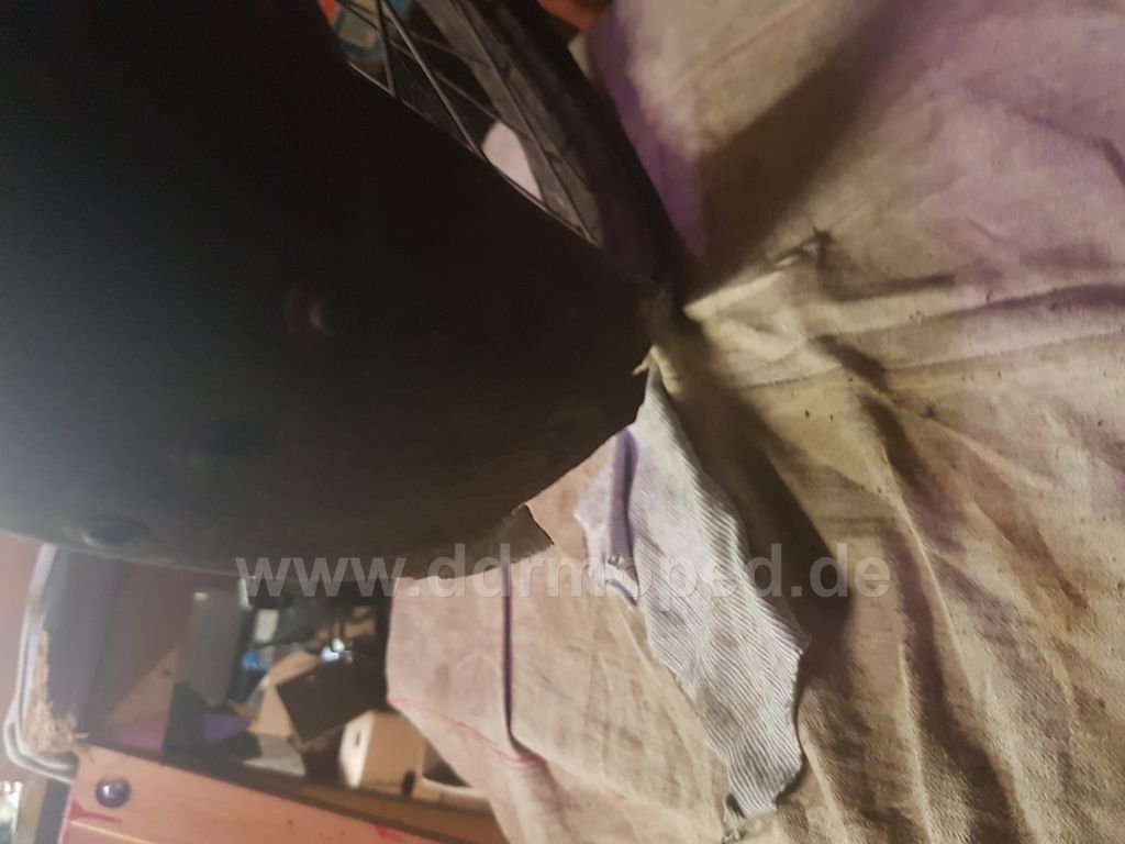

und ausserdem sind die Schutzblechen ziemlich dolle eingerissen bzw. geknickt.
als Beispiel mal das untere Ende des Vorderschutzblech's

und hier am kettenschutz fällt der Lack (wie schon geschrieben) von selbst ab.
Ich denke ich konnte jetzt alle davon überzeugen das die RT so leider nicht erhalten werden kann _uhm.gif

Die "Tachos" würden irgendwann mal zur zierde angebracht, das waren irgendwelche Alu Rosetten.
