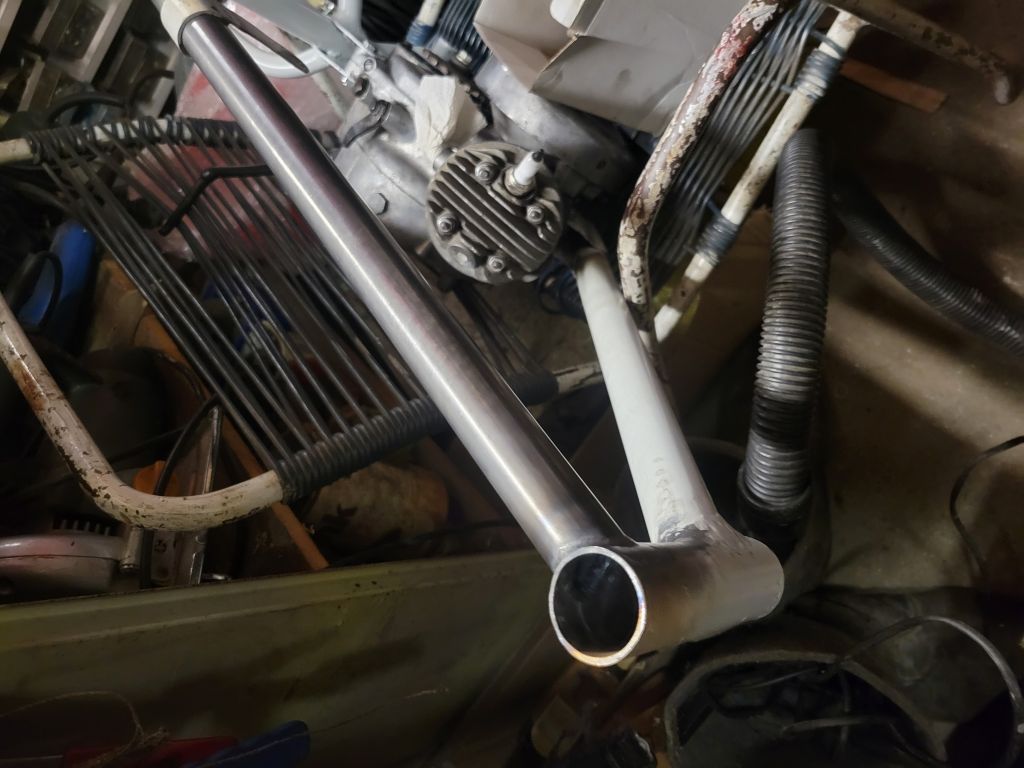

Mittlerweile wurden einige Teile (Gabel, Werkzeugtrommel,...,) Lackiert und der Rahmen gerichtet.
Der war doch krummer als gedacht und deswegen musste ein neues Rohr eingesetzt werden.
Ich denke das Ergebnis kann sich sehen lassen.

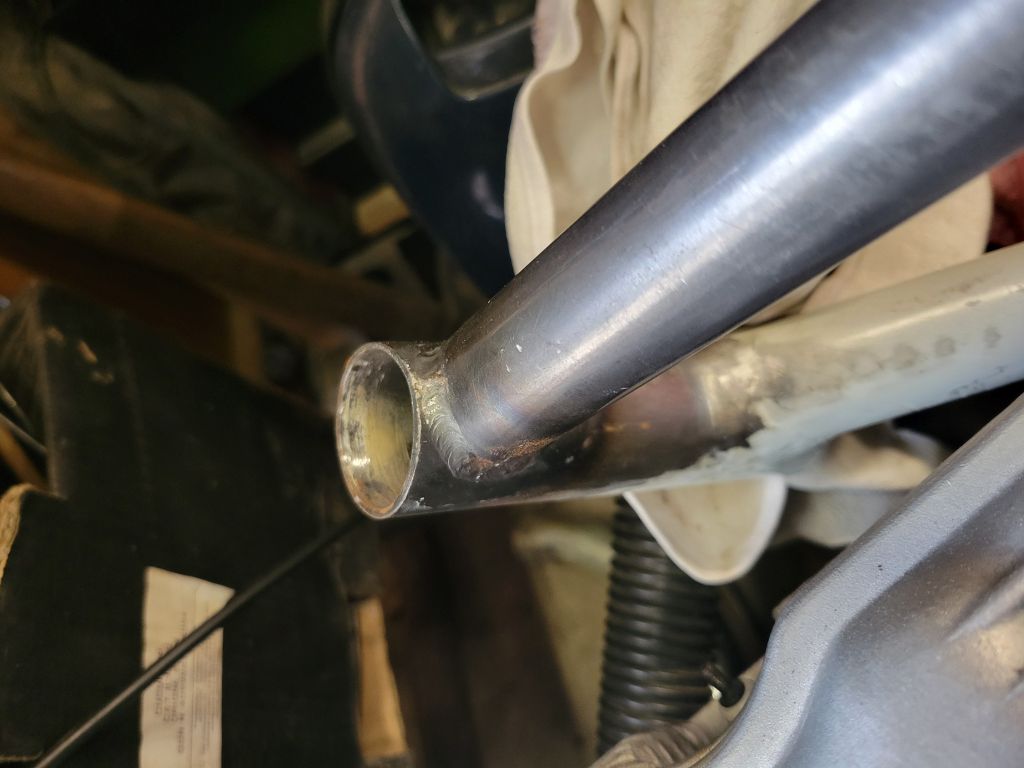

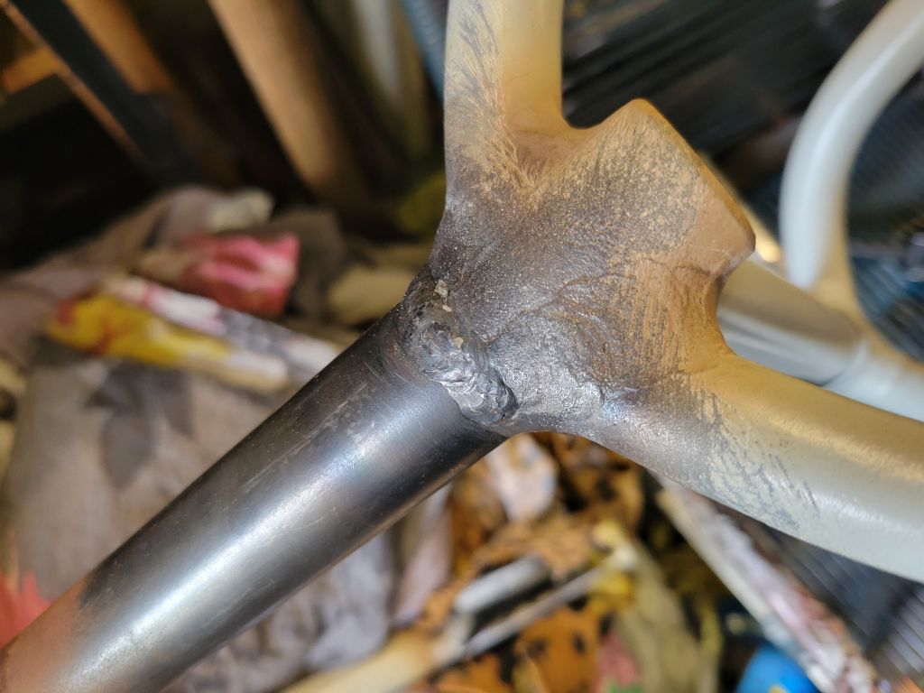

Ja, kennen wir alle. man hängt in seinen Projekten fest. Ich habe auch schon den Grund dafür gefunden.
Das Konzept der Erwerbsarbeit passt nicht zu solchen Projekten!
Zeig mal Bilder von den Schweißstellen. Ich habe meinen Rahmen auch schweißen müssen. Das Oberrohr ist immer krumm. und meisten an der Bohrung an der Sattelaufnahme gerissen. Was hast du für Rohr verwendet? Orginalabmaße oder schon verstärkt?
Halt uns auf dem Laufenden und weiterhin gutes gelingen.
Mein Fuhrpark
Der dresdener007
Geschrieben am: 03.10.2024, 08:49
Beiträge: 463
Mitgliedsnummer.: 11114
Mitglied seit: 14.04.2020
Ich habe deine Antwort leider erst jetzt gelesen, deswegen hier noch die Bilder der Schweißstellen. Gemacht haben wir das übrigens nicht selbst, sondern jemand der desöfteren mal Rahmen Repariert/umbaut. Meines Wissens nach ist das Rohr originalmaß.

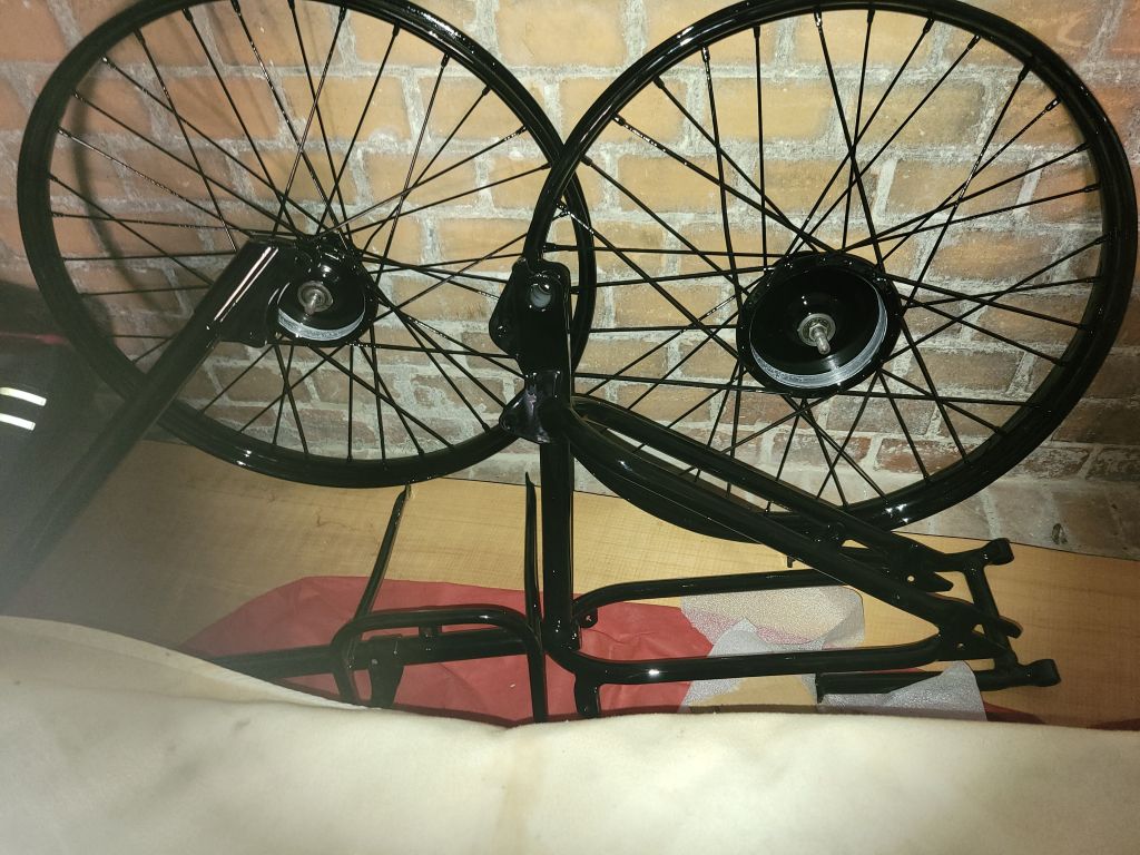

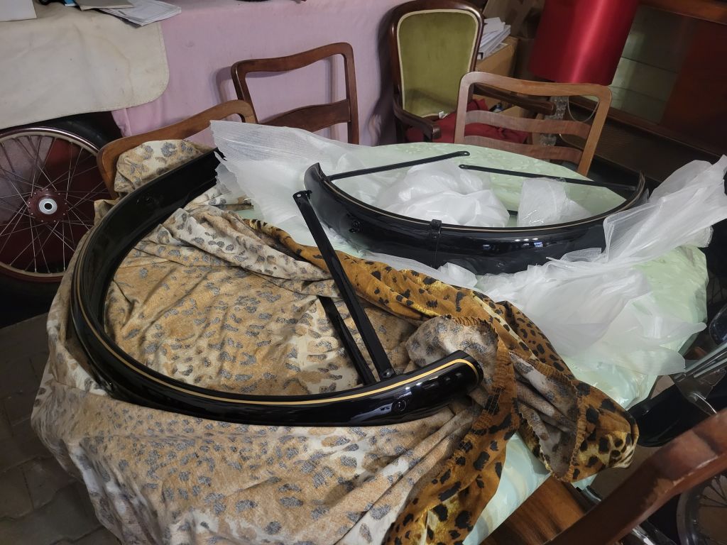

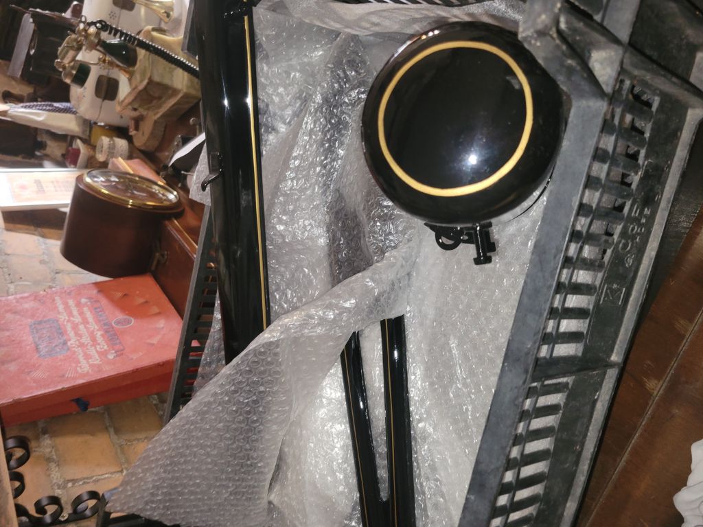

Desweiteren sind mittlerweile alle Teile lackiert und bis auf den Tank ist auch alles fertig Liniert.
