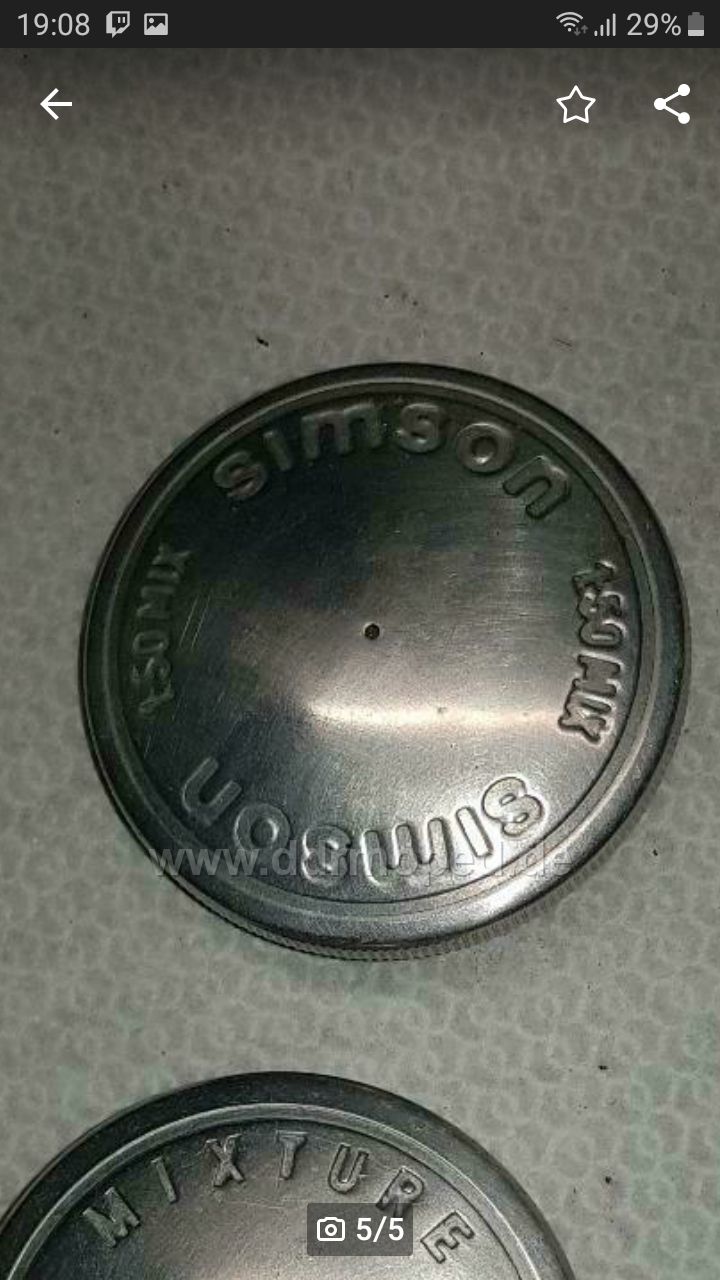

Kennt jemand diesen Tankdeckel???
Geschrieben am: 31.01.2022, 19:57
QUOTE (smartsurfer81 @ 31.01.2022, 20:10)
Ja, ich. Hatte ich auch schon mal.
Die gibts im Nachbau zu kaufen. Hätte auch gedacht, was seltenes zu haben, aber Pustekuchen.

Hätte auch gedacht seltenes Exportteil oder so. Schade.
Gab es bei Simson die Tankdeckel mit Messbecher innen für das Öl?
So etwas gab es bei MZ
