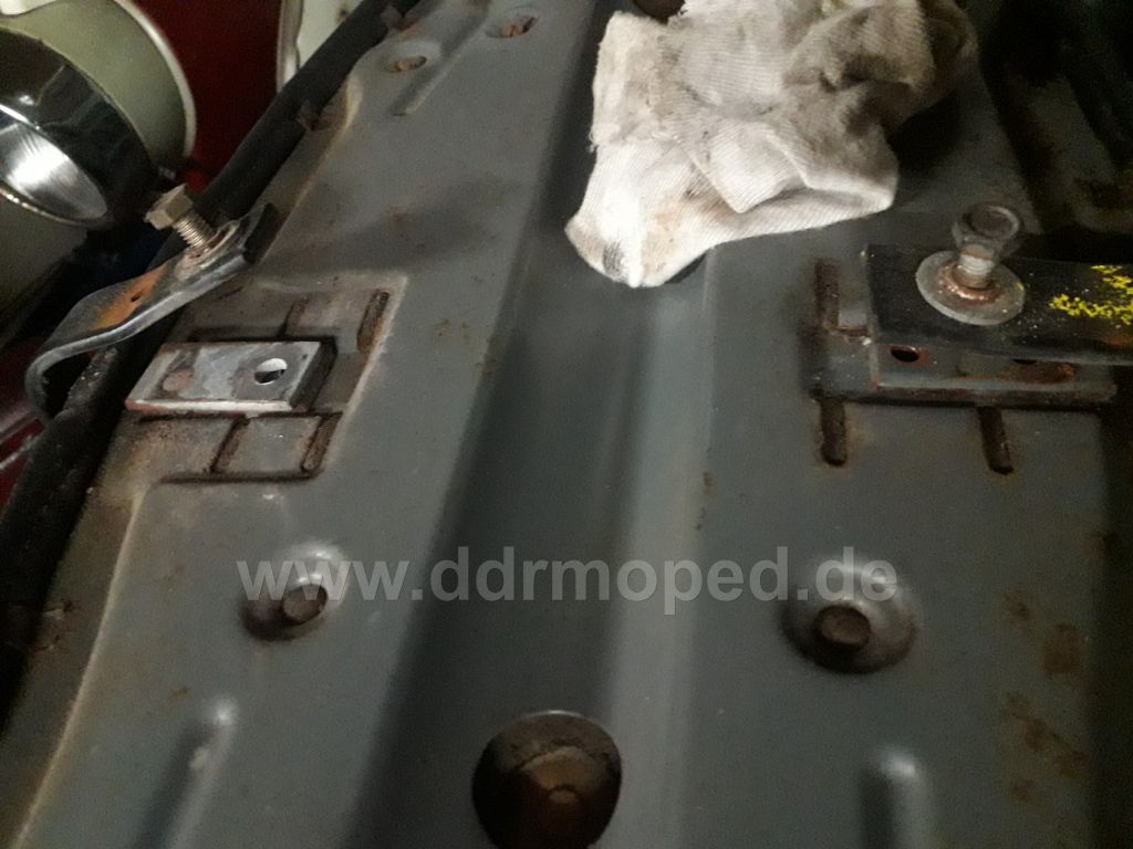

Das Sitzbankblech kriegt Owatrol.
Was mir auch nicht mehr bekannt war, dieses kleine Blech unter dem Sitzbankgurt.

Mach langsam mit dem Owatrol. Reicht nicht auch bissel Öl?! Ich finde schon, dass Owatrol die Farben verändert. Oder man darf eben nur punktuell vorgehen. Aber das mach mal bei einem Sitzbankblech.
Ich würde das Teil komplett zerlegen. Dann werden die Ecken wenigstens auch sauber.
Lagergummis vom Fahrwerk wirst eh neu brauchen.
Willst du die Reifen erneuern, oder wird's was zum ansehen?
Sollte der Auspuff erneuert werden, bewerbe ich mich hiermit schon mal für das Mittelstück. wink.gif

Bei dem Sitzbankblech kommt es nicht unbedingt auf den Farbton an. Wichtig ist dass die Korosion nicht weiter fort schreitet.

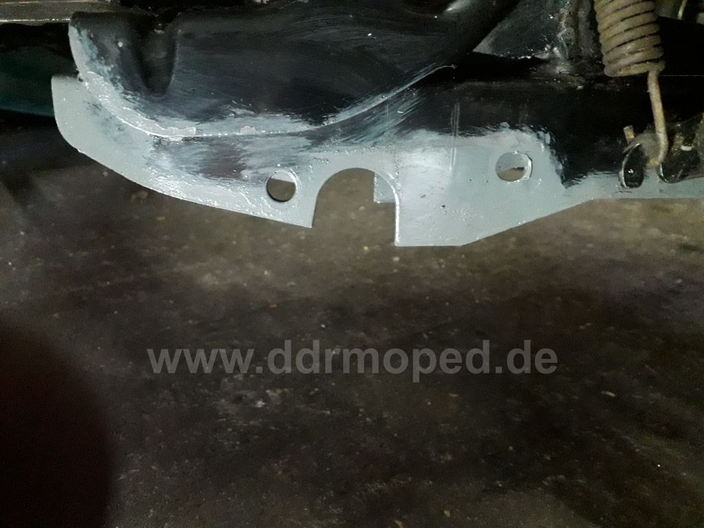

Zerlegeee werde ich das Moped nicht komplett. Habe schon mal den Rahmenfuß unter die Lupe genommen.

Die hinteren Löcher vom der Fußrastenaufnahme würde ich noch bissel dengeln! Dann werden die auch kleiner. Hier müsste man nicht unbedingt schweißen.

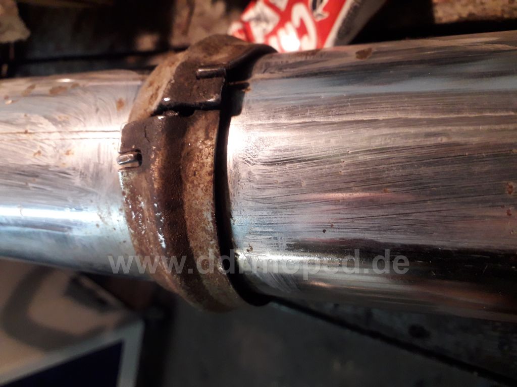

Hab ebend mal den Auspuff angefangen, glaube der Dämpfer war noch nie ab.
Da ist noch Naht an Naht.
Den würde nie jemand so wieder hindrehen.
smartsurfer81
Geschrieben am: 10.01.2022, 21:27
Beiträge: 1469
Mitgliedsnummer.: 7045
Mitglied seit: 01.01.2014
2 Stunden Auspuff aufgearbeitet

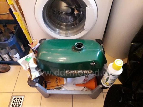

Gerade mache ich den Tank sauber, nehme Zitronensäure.
Was man nicht so alles schafft wenn man(n) frei hat.
Hoffe den Beschriftungen bekommt das heiße Wasser.
