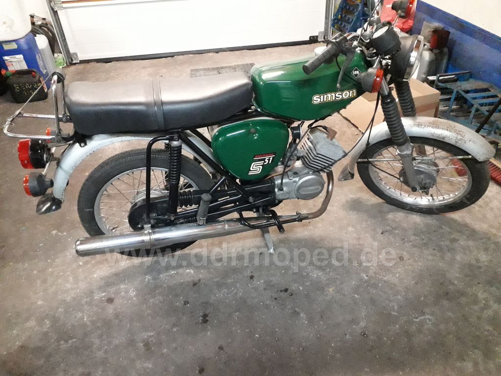

Das ist der momentane Zustand vom Moped. Nachbauteile sind Lenker, Teile vom Lenkungslager und eine Schwingbuchse.
Gepäckträger Bügel hatte ich noch zwei gute Gebrauchte.
Kotflügel hab ich sanft entrostet und Owatrol aufgepinselt.
Mit dem Tank war ich beim Beulendoktor, 15 min hat es gedauert. Ich hab festgehalten, er hat geklebt und gezogen mit Zughammer gezupft.

Darf man fragen, was sowas beim Beulendoktor kostet? Habe in meinem 75er Tank auch seitlich ne Delle.

Das ist ein Arbeitskollege von mir.
Mich hat es in dem Sinne 2 Berliner gekostet und 15 min den Tank fest halten.
Ich denke offiziell geht eine Beule so bei 60 Euro los.
Unter der Hand bestimmt etwas weniger.
Gibt der Motor Lebenszeichen?

Hallo Christian,
schön, dass das mit dem Entbeulen des Tanks geklappt hat. Ich war auch schon mit einem Simson- Tank beim Beulendoktor. Dort hat man mich weggeschickt. Das Blech des Tanks wäre zu dick zum Drücken.... cry.gif

Gabeleinschläge usw. wird schwer ... da lässt sich der Originallack kaum retten. Kleine / nicht so scharfkantige Dullen gehen.
Problematisch ist eher die Kraft aufzuwenden. Am Moped kann er es besser, als mit einem losen Tank.

Vielen Dank.
Am Motor habe ich noch nichts gemacht, aber der Funke ist da.
Werde erst mal beide Wellendichtringe machen, Getriebeöl in dem Zuge und dann wird die laufen. Warum auch nicht.
Evtl. wird noch ein neuer Schwimmer fällig.
Aber den Gaser hatte ich noch nicht raus.
Mit dem Tank auf dem Moped zum Ausbeulen würde ich nicht raten, das würde mir zu sehr auf die hintere Lasche gehen.
Er hat es wie gesagt mit Klebetechnik und Zupfhammer gemacht. Mich aber auf die Gefahr hingewiesen dass der Lack kommen könnzte
War aber nicht so.
Die Beule von der Gabel hat er nicht versucht, da wäre auf jeden Fall der Lack gekommen.
Mit Druckluft habe ich damals mal versucht bei meiner 90iger S51. Ergebniss war dass der Tank aufgebläht war hinterher, davon würde ich Abraten.

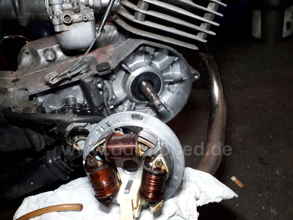

Gestern habe ich den Siri rechts der KW getauscht und den Vergaser auf gemacht, dieser war fast richtig sauber, überhaupt kein Gammel drin.

Gestern habe ich den Siri gemacht. Alles wie neu.
Die Grundplatte Stand komischerweise nicht auf der OT Markierung am Gehäuse, sondern etwas später.
Den Vergaser hab ich auch offen, keinerlei Gammel drin.
Die HD war sogar noch frei.
